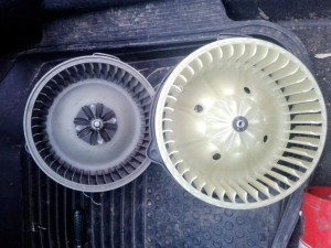

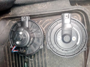

В реале всё гораздо проще. Покупается мотор отопителя в сборе от ВАЗ 2110 (вместе с крыльчаткой), снимается родной мотор, тоже вместе с крыльчаткой. С вазовского мотора снимаются резинки. Узлы располагаются на столе рядом.
Визуально определяем какое ухо спилить у ВАЗовского мотора и где сделать новое 3-е отверстие.
При необходимости доводим напильником уже на месте.
Теперь объясню почему мне не понравился вариант по ссылке:
Если немного не угадать с положением нового мотора в старом креплении то будем слушать писк цепляющейся за корпус крыльчатки, плюс по высоте можно не угадать.
В описанном мной варианте у нас есть 3 степени свободы: Наживляем шурупы, включаем на малые обороты и затягиваем. Если цепляет то можно легко повернуть, подвинуть или наклонить узел относительно корпуса.

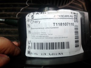

Как и у всех мотор печки перестал крутить на всех скоростях, вскрытие показало износ коллектора и прогар.
Как и было упомянуто выше, для замены идеально подошёл вентилятор от чери тиго, причём идеально.
Моторчик показался чуть шумнее оригинала, возможно из за лопастей, но с перестановкой заморачиваться не стал.
Брал б/у за 1000р, в холод без печки никак. Такой же новый 1350р на заказ.

CHERY T118107110

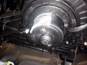

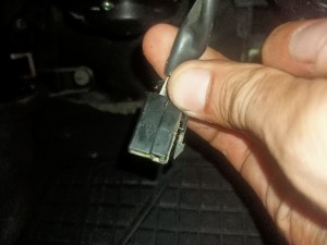

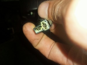

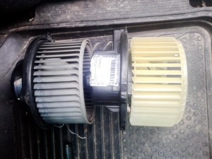

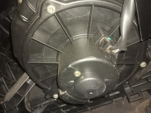

https://www.ozon.ru/product/motor-otopi ... source=smm
Добавлено спустя 36 секунд:
Вот такой ставил осенью . С сентября стоит.
Добавлено спустя 12 минут 40 секунд:
Ничего не переделывал. Правда на старом фишка сбоку была, а здесь вот так. Но провода хватило.
IMG20240618221148_640x480.jpg [ 223.57 КБ | Просмотров: 3691 ]
IMG20240618221213_640x480.jpg [ 183.33 КБ | Просмотров: 3691 ]
IMG20240618221218_640x480.jpg [ 202.52 КБ | Просмотров: 3691 ]
