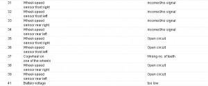

В общем как я и думал коды ошибок 31 и 41 правильные, про 37 ничего не могу сказать :nez-nayu: , инет ссылается на ошибку в АКПП.
Добавлено спустя 13 минут 24 секунды:
Мастер К. писал(а):
При диагностике показывает какую-то хрень... 31 и 37 и 41-ю ошибки...
Какие контакты замыкаются при диагностике?
Скриншот 18-03-2024 010716.jpg [ 116.58 КБ | Просмотров: 8340 ]

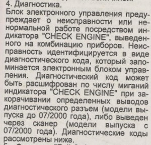

Букварь говорит что мигать должна лампочка "CHECK ENGINE".

Иммобилайзер есть? А то пишется что перед диагностикой его надо отключить :o , как это делается :du_ma_et: ?
Скриншот 19-03-2024 111838.jpg [ 145.92 КБ | Просмотров: 8294 ]

Если лампа абс выдаёт коды, то соответственно все эти ошибки по датчикам скорости, включая 37ю

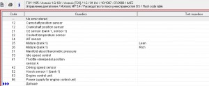

Комментарий к файлу: Это коды ошибок АБС
Скриншот 19-03-2024 191004.jpg [ 82.75 КБ | Просмотров: 8268 ]
Скриншот 19-03-2024 191651.jpg [ 63.78 КБ | Просмотров: 8267 ]
Скриншот 19-03-2024 191724.jpg [ 67.25 КБ | Просмотров: 8267 ]
Скриншот 19-03-2024 191819.jpg [ 77.4 КБ | Просмотров: 8267 ]

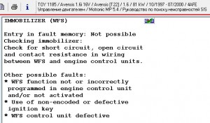

Тут я не обрадую :( : , вот что говорит БОШ:
Re: Re: 4A-FE Бош Мотроник не заводится, Тойота Авенсис АТ220
ИММОБИЛАЙЗЕР (WFS)
Запись в память неисправностей: Невозможна
Проверка иммобилайзера:
Проверьте наличие короткого замыкания, обрыва цепи
и контактного сопротивления в проводке
между WFS и блоками управления двигателем.
Другие возможные неисправности:
Функция WFS отсутствует или неправильно
запрограммирована в блоке управления двигателем
и/или не активирована
Использование некодированного или неисправного
ключа зажигания
* Неисправен блок управления WFS
Добавлено спустя 6 минут:

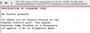

В режиме диагностики при помощи многократных нажатий педали тормоза снял ошибки AБС.
Теперь в режиме диагностики лампочка АБС БЫСТРО МОРГАЕТ (нет ошибок) ,а лампочка CHEK (ошибки двигателя) постоянно горит.
При попытке завести ДВС лампочки АБС и CHEK гаснут.

ОПИСАНИЕ МИГАЮЩЕГО КОДА
Неисправностей нет:
Если в блоке
управления двигателем нет данных о неисправностях
, контрольная лампа двигателя мигает с частотой
f приблизительно. 2 Гц в режиме диагностики.

Мастер К. писал(а):
https://autodata.ru/article/all/immobilayzer_nyuansy/
Мастер К.
Посмотри вложение
Скриншот 20-03-2024 231758.jpg [ 35.96 КБ | Просмотров: 8169 ]
