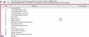

В общем как я и думал коды ошибок 31 и 41 правильные, про 37 ничего не могу сказать :nez-nayu: , инет ссылается на ошибку в АКПП.
Добавлено спустя 13 минут 24 секунды:

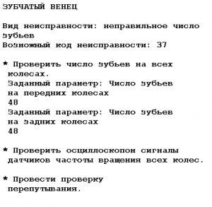

Мастер К. писал(а):
При диагностике показывает какую-то хрень... 31 и 37 и 41-ю ошибки...
Какие контакты замыкаются при диагностике?
Скриншот 18-03-2024 010716.jpg [ 116.58 КБ | Просмотров: 8333 ]

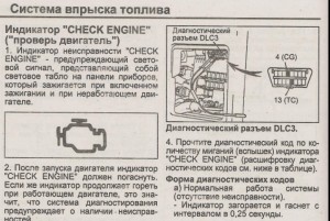

Авто с разъемом DLC3 (OBD2), перемкнуть выходы TC-CG:
(4 и 13 контакты)
Карина-e. 4a-fe
 Заголовок сообщения: Re: 4A-FE Бош Мотроник не заводится
СообщениеДобавлено: Пн мар 18, 2024 9:47 pm
Сообщения: 4547
Мастер К. писал(а):
(4 и 13 контакты)
Правильно, блин откуда 37 ошибка :du_ma_et: ?

Мастер К. писал(а):
почему выдает ошибки лампочка АБС ?

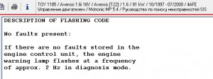

Букварь говорит что мигать должна лампочка "CHECK ENGINE".
Добавлено спустя 2 минуты 56 секунд:
Re: Re: 4A-FE Бош Мотроник не заводится, Тойота Авенсис АТ220
А она вообще есть? И как она себя ведёт?
Добавлено спустя 22 минуты 47 секунд:
Иммобилайзер есть? А то пишется что перед диагностикой его надо отключить :o , как это делается :du_ma_et: ?
Скриншот 19-03-2024 111838.jpg [ 145.92 КБ | Просмотров: 8287 ]

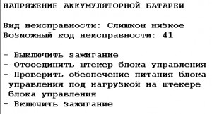

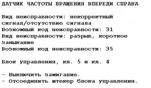

Скриншот 19-03-2024 185023.jpg [ 333.9 КБ | Просмотров: 8265 ]

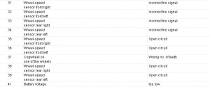

СообщениеДобавлено: Вт мар 19, 2024 8:04 pm
Если лампа абс выдаёт коды, то соответственно все эти ошибки по датчикам скорости, включая 37ю
:du_ma_et:

Каково состояние аккумулятора?
Комментарий к файлу: Это коды ошибок АБС
Скриншот 19-03-2024 191004.jpg [ 82.75 КБ | Просмотров: 8261 ]
Скриншот 19-03-2024 191651.jpg [ 63.78 КБ | Просмотров: 8260 ]
Скриншот 19-03-2024 191724.jpg [ 67.25 КБ | Просмотров: 8260 ]
Скриншот 19-03-2024 191819.jpg [ 77.4 КБ | Просмотров: 8260 ]
СообщениеДобавлено: Вт мар 19, 2024 8:25 pm

Faranos писал(а):
Нет лампы чека, проблема не известна, был бы сканер то без лампы можно посмотреть. А тут просто идёт самодиагностика каждой системы и каждая своей лампой выдаёт свои коды. Абс видим , чек нет, следовательно бы устранить проблему с лампой
Тогда, я думаю надо начать со сброса всех ошибок, включая АБС, а ошибки АБС стираются особым образом, тут вытаскивание предохранителя EFI не поможет, даже отсоединение аккумулятора на подействует.
Короче нужен правильный диагноз.

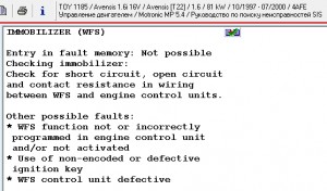

Тут я не обрадую :( : , вот что говорит БОШ:
ИММОБИЛАЙЗЕР (WFS)
Запись в память неисправностей: Невозможна
Проверка иммобилайзера:
Проверьте наличие короткого замыкания, обрыва цепи
и контактного сопротивления в проводке
между WFS и блоками управления двигателем.
Другие возможные неисправности:
Функция WFS отсутствует или неправильно
запрограммирована в блоке управления двигателем
и/или не активирована
Использование некодированного или неисправного
ключа зажигания
* Неисправен блок управления WFS
Добавлено спустя 6 минут:
Мастер К. писал(а):
лампочка CHEK (ошибки двигателя) постоянно горит.
Она должна моргать с частотой 2 раза в секунду при открытом зажигании, при замкнутых контактах 4 и 13 .
Добавлено спустя 5 минут 18 секунд:
А постоянно гореть должна при заведённом двигателе в случае обнаружения ошибок.
Скриншот 20-03-2024 230910.jpg [ 70.36 КБ | Просмотров: 8163 ]

ОПИСАНИЕ МИГАЮЩЕГО КОДА
Неисправностей нет:
Если в блоке
управления двигателем нет данных о неисправностях
, контрольная лампа двигателя мигает с частотой
f приблизительно. 2 Гц в режиме диагностики.

Меня озадачил такой момент:
Мастер К. писал(а):
https://autodata.ru/article/all/immobilayzer_nyuansy/
Мастер К.
Посмотри вложение
Скриншот 20-03-2024 231758.jpg [ 35.96 КБ | Просмотров: 8162 ]
