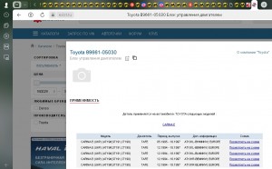

Всем привет. Прошу помочь с информацией по ЭБУ 89661-05030. Интересует от какой машины он, а конкретнее от LB или STD? В нете нихрена толком нет информации... :s_o_s:

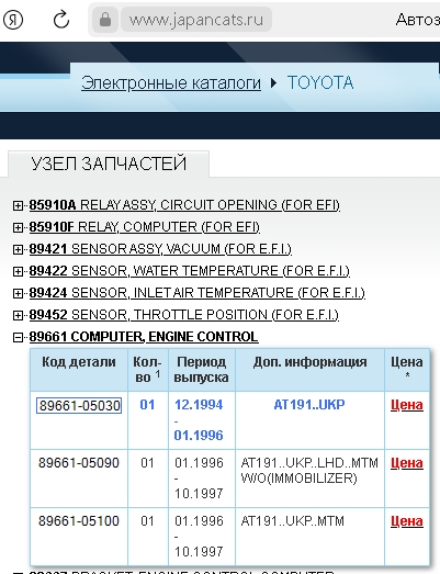

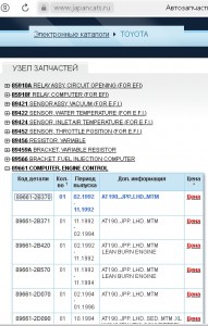

Каталог говорит что ЭБУ на мотор 7А, а насколько я знаю 7А на наши машины бывают только LB.
И ставился на машины 12.1994 - 01.1996
https://exist.ru/Parts/Default.aspx?pid ... 392&sr=119
https://www.japancats.ru/TOYOTA/scheme. ... &office=ru

Выходит что все таки LB... Специально купил с разборки этот блок для переделки на std (изначально машина была на 4a-fe LB, воткнул двигатель 7a-fe std-шный). Вообщем после переделки не завелась, искра появляется хаотично только на двух цилиндрах, либо 1 и 4, либо 2 и 3. Уже всю голову сломал почему так :-facepalm-:
И вот какой блок для Карины будет точно std? Может есть у кого список?

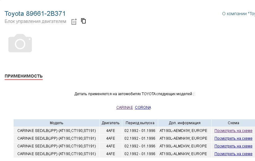

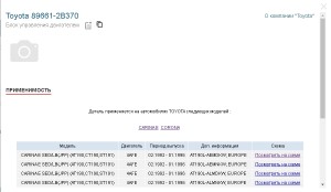

Alexaveo писал(а):
89661-2B370
Этот идёт СТД на 4А
Добавлено спустя 5 минут 25 секунд:
Alexaveo писал(а):
89661-2B371
Этот тоже на СТД 4А.

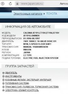

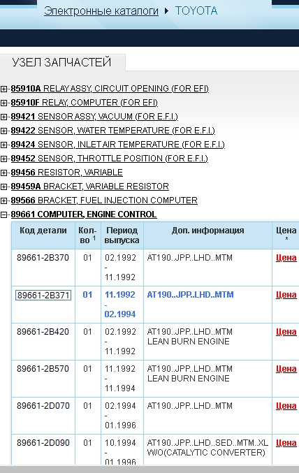

С какой машины?

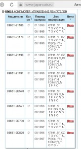

Глянул номера ЭБУ на Калдину с 7А мотором, механика,191, и офигел от разнообразия :o .
:? Я тут пас :) .
Добавлено спустя 5 минут 56 секунд:
Alexaveo писал(а):
Отыскать косу под Карину std занятие не из лёгких
Потому что с ЭБУ DENSO на СТД моторы 4А их очень мало, даже тут на форуме могу по именам назвать у кого такие движки были, а с ЭБУ Bosch-Motronic вообще другая конфигурация, в частности с расположением ДПКВ.
