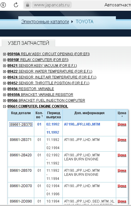

Alexaveo писал(а):
89661-2B370
Этот идёт СТД на 4А
Добавлено спустя 5 минут 25 секунд:
Alexaveo писал(а):
89661-2B371
Этот тоже на СТД 4А.

Alexaveo писал(а):
В каталоге 89661-2B370 и 89661-2B371 вроде как ничем не отличаются, хотя в чем то же отличия есть
Я не знаю, я как-то Бошевский ЭБУ взял про запас для себя, но он дорестайловый, так вот, коннектор подключения другой, к моему не подошёл.

Alexaveo
Эбу 370 и 371 это замена производителем, т.е. они полностью взаимозаменяемы, но 371й модифицированный , т.е. доработанный программно-убран какой-нибудь баг в прошивке.
89661-05030 этот ставился на англичанках, может он даже с иммобилайзером.
И по мотору у вас непонятки, на калдинах 7а были катушечные (без трамблёра)
Посмотрите бирку на косе этого мотора, возможно она сохранилась и номер косы прояснит

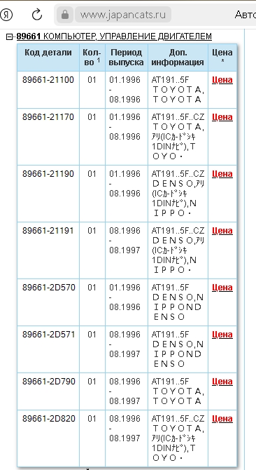

Alexaveo писал(а):
Если подскажите номера блоков для 7а std, буду благодарен!
Надо ещё чтобы он без иммобилайзера оказался :du_ma_et: ...
Добавлено спустя 7 минут 26 секунд:
Глянул номера ЭБУ на Калдину с 7А мотором, механика,191, и офигел от разнообразия :o .
:? Я тут пас :) .
Добавлено спустя 5 минут 56 секунд:
Alexaveo писал(а):
Отыскать косу под Карину std занятие не из лёгких
Потому что с ЭБУ DENSO на СТД моторы 4А их очень мало, даже тут на форуме могу по именам назвать у кого такие движки были, а с ЭБУ Bosch-Motronic вообще другая конфигурация, в частности с расположением ДПКВ.
