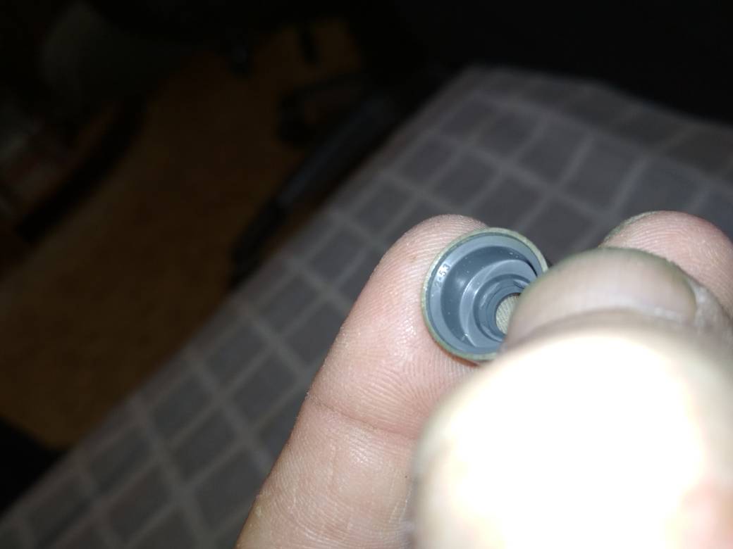

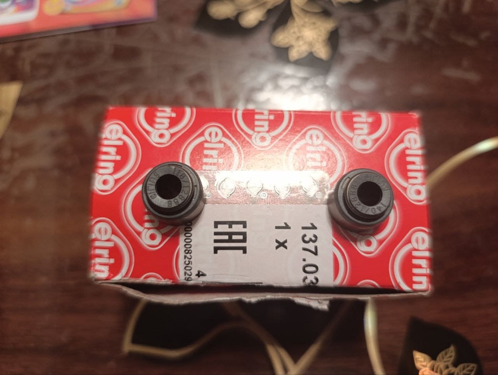

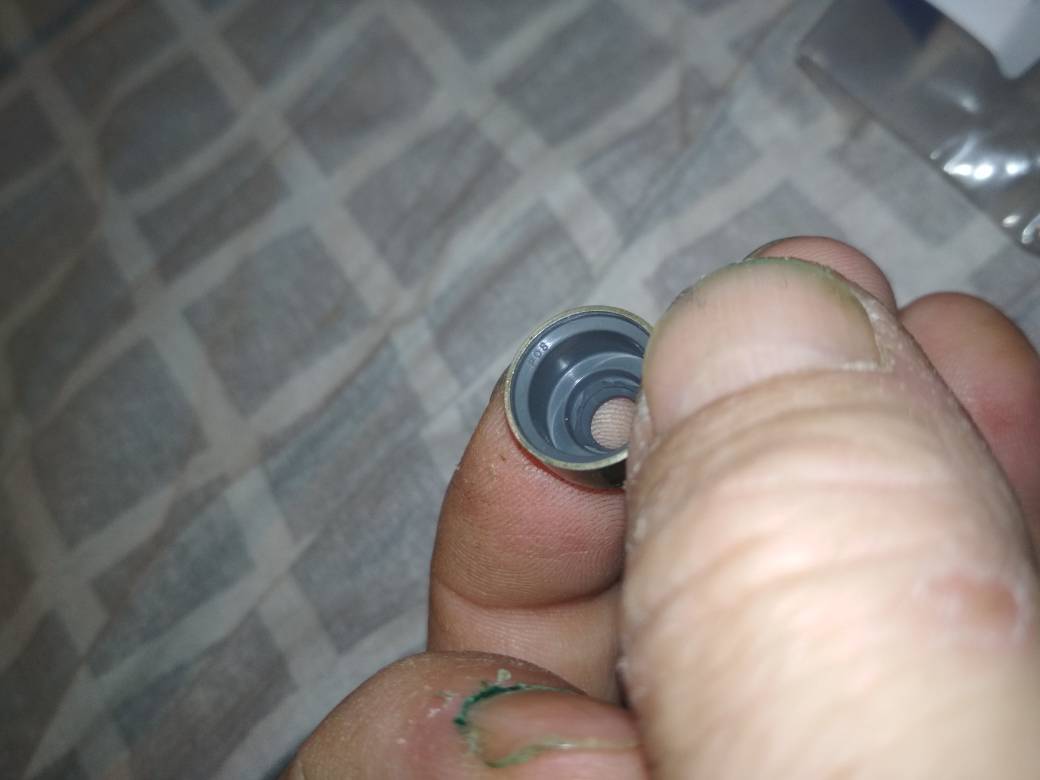

Всем привет. Купил маслосьемные ELRING 137.030, но они какие-то одинаковые, но вроде должны быть разные на впуск и выпуск. Хотя в коробке разделены на две части. Как понять?
photo_2024-09-16_19-59-47.jpg [ 136.27 КБ | Просмотров: 8971 ]
photo_2024-09-16_19-59-48.jpg [ 143.43 КБ | Просмотров: 8971 ]
На багажнике следы от наклеек GTSi, но что-то я сомневаюсь...
