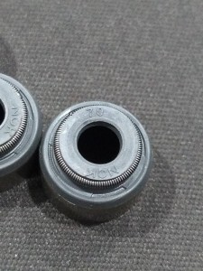

KRANLOD писал(а):
POS и Хундаевский оригинал - вроде бы одно и тоже,но не уверен.

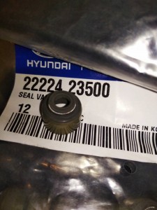

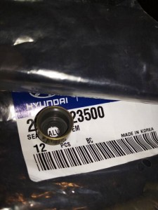

Колпачки 22224-23500 внури выбито POS ,с другой стороны цифры 2-23,2-53...
2023-07-05_22-06-18_829.jpg [ 179.29 КБ | Просмотров: 11867 ]
2023-07-05_22-05-49_989.jpg [ 163.52 КБ | Просмотров: 11867 ]
IMG_20230705_205947.jpg [ 29.72 КБ | Просмотров: 11867 ]
IMG_20230705_210144.jpg [ 39.85 КБ | Просмотров: 11867 ]

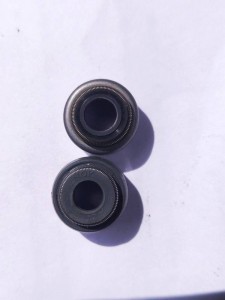

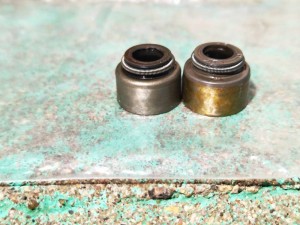

Здравствуйте. Обе партии под одним артикулом, от Хюндая. Слева - прошли ровно 20 тысяч, два справа - еще не установленные, новые. Разница по отверстиям сильно заметна. :( Посмотрю, как эти походят.
Добрый день.А сколько ходят колпачки? На своей менял 200тыс. назад (оригинал).И мне не понятно,как хундаевские могут быть лучше тойотовского оригинала.Elring хорошая фирма,на немцах идет как оригинал.У моей лопнул верхний бачок радиатора, и видимо, немного подогрел и начался поджор масла и прицеливаюсь на замену колпачков,для начала.Скажите,кто ставил хундаевские мск , сколько отходили?

kizia227 писал(а):
Добрый. Думаю, явно не 10-20 тысяч. Скорее всего мне какая-то гадость попалась. Заказывал в Емексе, всё пришло в красивых пакетиках :)

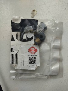

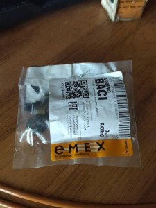

OlegF1 писал(а):
Заказывал в Емексе

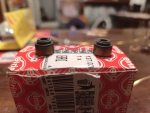

На zzap купил мск Elring ,оказались подделка. Упаковка из Emex.А резина на Elring как презерватив.
1689148032992.jpg [ 57.61 КБ | Просмотров: 11570 ]
1689148032999.jpg [ 62.79 КБ | Просмотров: 11570 ]
Комментарий к файлу: Через увеличительное стекло
1689148033005.jpg [ 50.61 КБ | Просмотров: 11570 ]
Комментарий к файлу: Вверху подделка элринг,внизу оригинал хундаевский.

 Заголовок сообщения: Re: 4A-FE маслосъемные колпачки
СообщениеДобавлено: Пт июл 14, 2023 9:17 am
Сообщения: 4383
Сейчас везде подделок полно, даже у официалов....

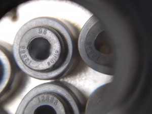

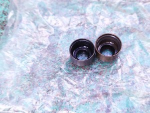

Вчера поменял мск, стояли оригинал, поставил оригинал,выпускные не отличаются, а на впускных написано NOK, H и цифры(которы естояли).Что поставил,написано NOK и цифры, без H. Не подделка ли,кто знает? Впуск черные 9091302089, выпуск 9091302090-серые.
Комментарий к файлу: такие стояли
1689513445205.jpg [ 87.71 КБ | Просмотров: 11315 ]
1689513445210.jpg [ 100.75 КБ | Просмотров: 11315 ]
1689513445202.jpg [ 82.17 КБ | Просмотров: 11315 ]
Комментарий к файлу: такие поставил
1689513445198.jpg [ 32.53 КБ | Просмотров: 11315 ]
1689513445193.jpg [ 28.74 КБ | Просмотров: 11315 ]
Комментарий к файлу: Впуск,что поставил.Не подделка ?
1689515063014.jpg [ 118.28 КБ | Просмотров: 11315 ]

Саш, привет! Не очень ровная кромка видится при детальном рассмотрении... :(
Привет, Серега, на elring видел кромку?

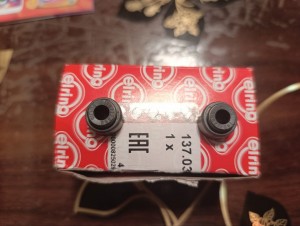

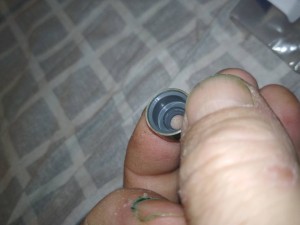

Всем привет. Купил маслосьемные ELRING 137.030, но они какие-то одинаковые, но вроде должны быть разные на впуск и выпуск. Хотя в коробке разделены на две части. Как понять?

На багажнике следы от наклеек GTSi, но что-то я сомневаюсь...
