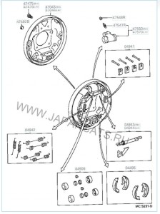

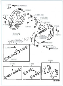

СообщениеДобавлено: Вс апр 05, 2020 9:33 am
Сообщения: 4546
Верху Айсин:
http://www.japancats.ru/toyota/Parts.as ... %D0%B7%202
внизу Лукас:

 Заголовок сообщения: Re: Задние тормоза(барабанные)
СообщениеДобавлено: Вс апр 05, 2020 9:51 am
Зарегистрирован: Ср апр 01, 2020 9:55 am
Машина: Toyota Carina E Wagon (UKP)
Двигатель: 4AFE LB 1.6 99 л.с.
grigori
Понял, спасибо! Значит если солдатики с пружинами и солдатики с этими пластинками распорными взаимозаменяемы, то и правда скорее всего Лукас, потому что верхняя и нижняя пружина выглядят уж слишком специфически.
Azamat_630, andron58
Да механизм подвода не работает и ручник довольно плохо держит. Если даже на небольшой скорости его дёрнуть, тормозить вообще почти не будет. Но на месте держать машину усилия хватает.

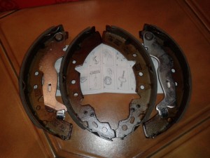

СообщениеДобавлено: Ср сен 28, 2022 1:19 pm
Примерно так
20170307_144525.jpg [ 130.08 КБ | Просмотров: 10628 ]
