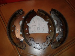

Всем здравствуйте. Подскажите пожалуйста - комплект колодок задних продается для каждого колеса отдельно? или сразу на на оба задних колеса?
 Заголовок сообщения: Re: Задние тормоза(барабанные)
СообщениеДобавлено: Пн сен 26, 2022 9:05 pm
Сообщения: 1645
Откуда: Московская область
Двигатель: 4А-FE/7AFE
Привет, в комплекте задних колодок 4 штуки. :)

[quote="Mangalor"][/quote]
то есть сразу на оба колеса?или это 4 штуки на одном колесе?
СообщениеДобавлено: Ср сен 28, 2022 8:09 am
Сообщения: 973
Откуда: Томск
Двигатель: 3S
Mangalor
вроде понял - комплект на ось целиком идет?
СообщениеДобавлено: Ср сен 28, 2022 1:19 pm
Сообщения: 6117
Примерно так
20170307_144525.jpg [ 130.08 КБ | Просмотров: 10401 ]
