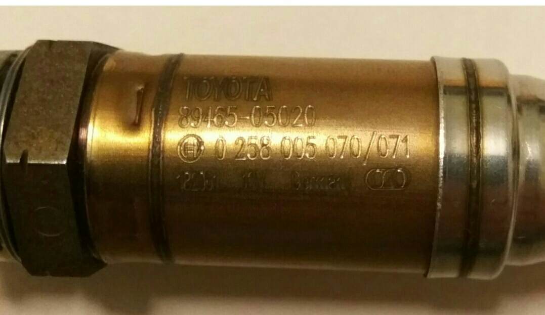

Прикупил я датчик 89465-05020. На корпусе есть еще бошевский номер 0258005070.
Датчик 4-х контактный, по моему вину бьется как мой.
Покупал с рук, но 100% новый.
Есть вопрос по сопротивлению на обогревателе. Замерял на контактах белых проводов показывает 4 Ом.
По книжке 5.1-6.3 Ом. Меня как раз это и смутило.
Перелистал темы на форуме конкретно по этому датчику ничего не нашел.
Может кто владеет информацией как должно быть? И как может повлиять такой показатель по сопротивлению на работу.
Вполне может так и должно быть в сочетании с моим ЭБУ.

Фотка то есть?В книге не всегда всё точно.

Фотка датчика? Или моего замера?
По книжке много чего напишут, 4 Ом тоже результат
x-ray78
Фото датчика.
Нормальное сопротивление.
Текст перевода:
Лямбда-датчик нагрева:
Сопротивление (PTC):
1 ... 15 Ом Фактический: Ом Примечание: Измерьте на штекере датчика
