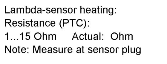

x-ray78 писал(а):
Есть вопрос по сопротивлению на обогревателе. Замерял на контактах белых проводов показывает 4 Ом.
По книжке 5.1-6.3 Ом. Меня как раз это и смутило.
Перелистал темы на форуме конкретно по этому датчику ничего не нашел.
Может кто владеет информацией как должно быть?
Нормальное сопротивление.
Текст перевода:
Лямбда-датчик нагрева:
Сопротивление (PTC):
1 ... 15 Ом Фактический: Ом Примечание: Измерьте на штекере датчика
