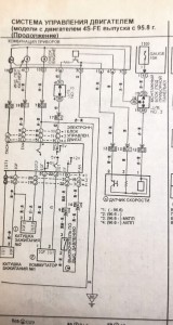

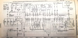

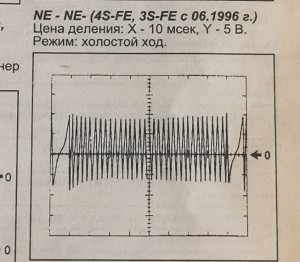

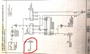

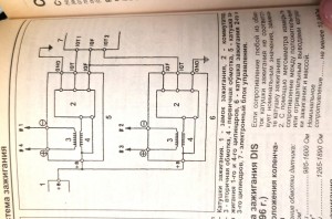

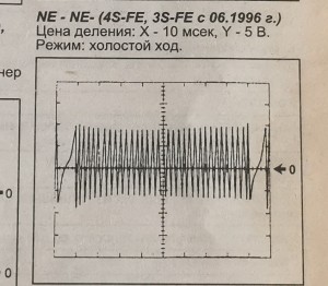

наверное стоит с него начать. Поищите какое должно быть его сопротивление. Сделайте двойной замер, на холодном и на горячем. В основном все беды из-за него
появилась определенность- после завода и непродолжительной работы с одним провалом заглох, и искры нет!
на остывшем сопротивление холодного нового дпкв 1,293кОм, старого 1,267кОм.
В букваре Автодаты холодный 985-1600 Ом, горячий 1265-1890 Ом. Оба датчика подходят.
Смущает, что в букваре в схемах этот датчик отсутствует. Зато присутствует конденсатор на схеме зажигания. Где его искать?
Какие контакты разъема ЭБУ подключены к датчику? придется прозванивать, но с учетом подозрения на обрыв этого провода, это становится проблемой...
Добавлено спустя 16 минут 3 секунды:

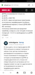

возможно от подключен ко входам ЭБУ NE,-NE, просто подписан для трамблёрной версии как "датчик положения распределительного вала" или просто ошибка...
пс.ну и 3 рис.противоречит 1 и 4му наличием отдельного блока "коммутатор".

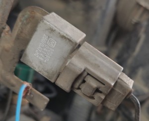

так, вопрос с входами от дпкв похоже отпал. NE+ и NE-. извиняюсь за не по теме, но тема в диагностике данной проблемы помочь не может, а так возможно будет кому полезно. Если проблема решится конечно.
Еще одно видео про этот датчик. Чуть криво стоит и касается металлом корпуса - не работает
https://youtu.be/kRgm4ptaCQs

Пока обнаружено отсутствие проводимости по одному из проводов дпкв. Отрезал штатные проводки от разъемов ЭБУ и датчика, кинул времянку шввп через винтовые колодки, завелась, прогрелась, вроде не глохнет... наблюдаю...Заглохла. Нет искры. скинул лябду, нет искры. подсоединил по одному вв каждой катушки к разряднику- есть искра, завелась на 2х цилиндрах. Поставил обратно вв- не заводится, нет искры :shock:
пс.конденсатор опознал, он был откючен (подключен только одним проводом, второй обрезан по колодке), видимо с последней капиталки... пошел смотреть, какой осциллограф прикупить

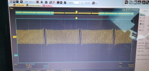

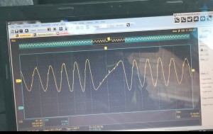

взял Осциллограф Instrustar isds205a, по прежнему нет искры, не схватывает, на контактах подсоединенного дпкв осциллограмма вполне комплиментарная букварю, с поправкой на стартер
Добавлено спустя 44 минуты 58 секунд:
прозвонил разъем на косе для катушки, при включенном зажигании на контакте1, который к замку зажигания напруга 11.3в, такое же напряжение и на единственном сохранившемся проводе разъема конденсатора, вто время как на аккумуляторе 13.3в. Соединил плюсовой провод конденсатора с + аккумулятора.... завелась! захотелось покурить)
Осциллограмма дпкв стала точно как в букваре
