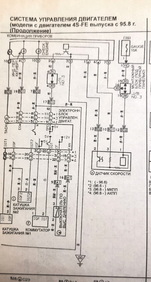

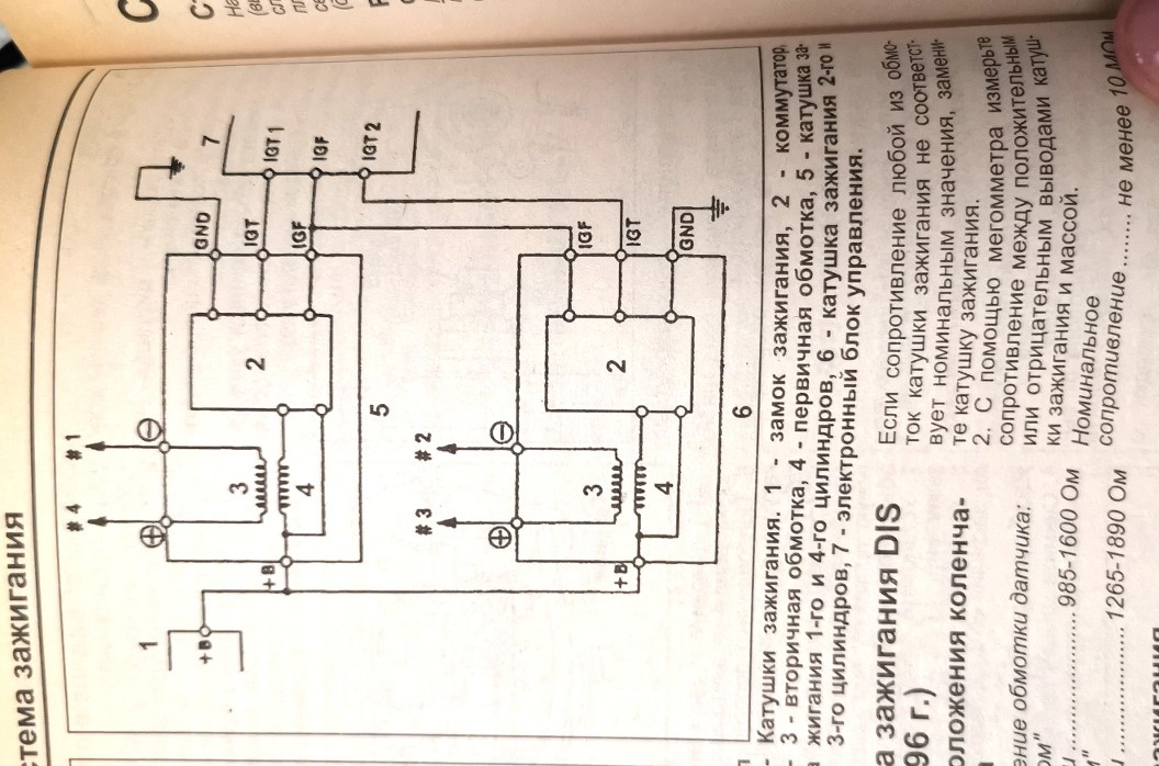

появилась определенность- после завода и непродолжительной работы с одним провалом заглох, и искры нет!
на остывшем сопротивление холодного нового дпкв 1,293кОм, старого 1,267кОм.
В букваре Автодаты холодный 985-1600 Ом, горячий 1265-1890 Ом. Оба датчика подходят.
Смущает, что в букваре в схемах этот датчик отсутствует. Зато присутствует конденсатор на схеме зажигания. Где его искать?
Какие контакты разъема ЭБУ подключены к датчику? придется прозванивать, но с учетом подозрения на обрыв этого провода, это становится проблемой...
Добавлено спустя 16 минут 3 секунды:
возможно от подключен ко входам ЭБУ NE,-NE, просто подписан для трамблёрной версии как "датчик положения распределительного вала" или просто ошибка...
пс.ну и 3 рис.противоречит 1 и 4му наличием отдельного блока "коммутатор".

в общем, просадка напряжения влияет не на катушки в моем случае. Сделал реле на катушки,- не заводится. Если не кинуть тонкий проводок с + акб на + конденсатора. Разница потенциалов между ними сохраняется. Не хватает питания эбу?
Добавлено спустя 24 минуты 30 секунд:
аккумулятор =12.61в
эбу B+ =12.19в
конденсатор B+ =10 в

с утра вышла на стабильный режим отказа работать без доп.питания на + конденсатора. Померил таки ток.0.22а на работающем и 0.44а на заглушенном с включенным зажиганием. Придется таки ставить тумблер на включение реле рядом с замком зажигания (т.к. схема изначально без развязки диодами, если поставить реле от зажигания, выйдет самоблокировка. тогда нужно ставить кнопку "стоп"))

выше написал (и сделал видео), что проблема в просадке напряжения на несколько вольт, обнаруженная к контакта B+ конденсатора зажигания (сам конденсатор вторым контактом к массе не подключен). При соединении с аккумом этой точки всё работает.
При этом (закороченной с плюсом акб В+ конденсатора) при выключении зажигания двигатель продолжает работать. Без ключа зажигания в замке.А приборка и стеклоподъемники-нет.
