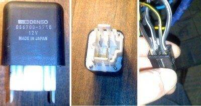

Итак! Давно искал такую тему, но не нашел. Здесь предлагаю выкладывать фотки, номера, описание неизвестных деталей, чтоб узнать что это и для чего служит.
Ну и соответственно у меня первый вопрос. Что за реле за номером 056700-8250, производство Denso.
Оно вышло из строя и машина теперь не заводится. Все работает, все предохранители целы. А из-за это реле не подается напряжение на реле стартера. Находится оно в пространстве под рулем.
Какие будут предположения?

Блин, неужели никто ничего не знает? :o Хотя бы на схеме покажите где она стоит. Интересует схема подключения управляющей части! Откуда она правляется?
СообщениеДобавлено: Вс ноя 22, 2009 8:24 pm
Сообщения: 3813
Откуда: Пермский край
Машина: QASHQAI
Двигатель: HR16DE
SkyRider, а это точно реле? Судя по схеме напряжение на реле стартера прямо с замка зажигания идёт через предохранитель. Правда там какой-то выключатель запрещения запуска в цепи стоит, но это для АКПП. А у тебя коробка какая?
СообщениеДобавлено: Вс ноя 22, 2009 8:35 pm
Сообщения: 483
Откуда: Калининград
Это точно реле. Рзбирал.Кстати оказалось рабочим. На него не подается управлющее напряжение. Так вот я тоже смотрел по схеме. Но эти схемы(из Легиона) как бы кусками для каждой системы. Вот и кажется мне, что это реле в какой-нибудь другой схеме. Реле стартера в коробке под капотом, а это не пойму откуда взялось. Причем при попытке пуска приходит напряжение на силовые контакты, а на управляющие не приходит. Пока завожусь при помощи скрепки на силовые контакты, все заводится. Есть подозрение, что относится это реле к сигналке тойотовской, у которой блок под сидушкой валяется.
Что ни у кого такого реле больше нет?
А у меня никакой сигналкой не пахнет... :shock: Или может имеешь ввиду иммобилайзер? Их в 93-м ставили?
СообщениеДобавлено: Вс ноя 22, 2009 9:11 pm
На 2-х литровых были, на др. не знаю.)
СообщениеДобавлено: Вс ноя 22, 2009 9:50 pm
Сообщения: 483
Откуда: Калининград
sedoy2000 писал(а):
А у меня никакой сигналкой не пахнет... Или может имеешь ввиду иммобилайзер? Их в 93-м ставили?
Вот такая ерундовина у меня стоит. http://www.carina-e.ru/viewtopic.php?p=113353#113353
Кстати, sedoy2000, вы там тоже обсуждали.
Но она никаких признаков тревоги не подает, еслиб это она заблокировала "старт", то и орала бы штатным би-би. Так ведь нет.
Никто не может кожух под рулем снять и поискать это реле?
