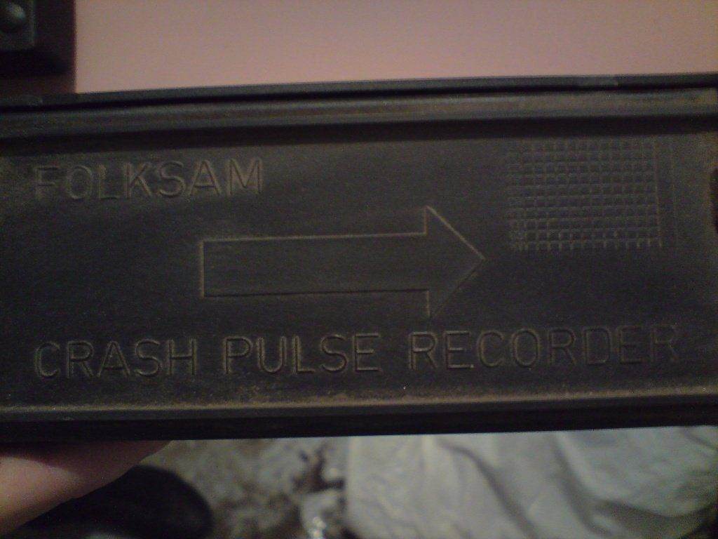

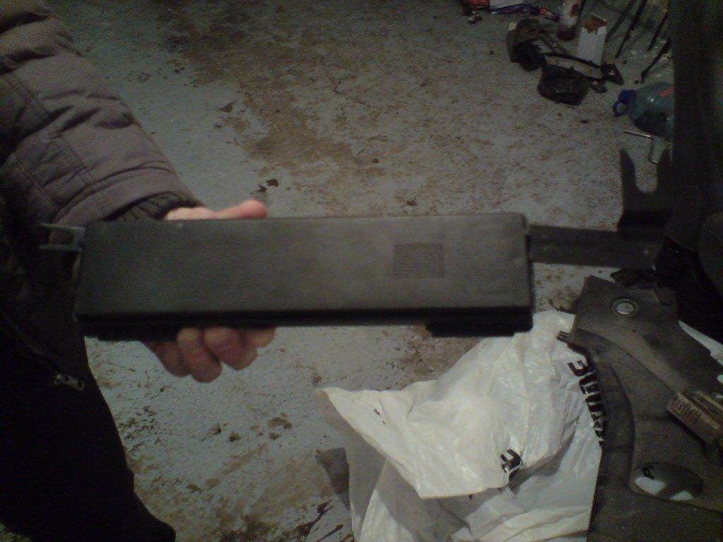

была прикрепленна под сидением
надпись на ней:
crash pulse recorder

Шведка?
Вот сцилка)
http://www-nrd.nhtsa.dot.gov/pdf/Esv/esv16/98S6O10.PDF

переводится как регистратор импульса аварии
твоя машина в краштестах не участвовала? :D
к подушкам безопастности это никакого отношения не имеет?

На тебе опыты ставили Гы)
Так шведы изучают аварии, добровольно втыкают такую гадость, и если что сразу видят все воздействия)

Может при аварии измеряет силу удара и записывает, хч че это

Короче, твоя машина уникальна. Это проводилось научное исследование об опасности ударов сзади. На 10 000 машин двух марок (одна из них Toyota Carina) был установлен этот Crash Pulse Recorder (под водительское сиденье), который после аварии передавался в страховую компанию, а оттуда - исследователям.
Собирались данные о повреждениях шеи и соотношении со скоростью и другими параметрами.
Если есть желание узнать подробнее, то сюда: http://www-nrd.nhtsa.dot.gov/pdf/Esv/esv16/98S6O10.PDF Там на английском. Перенёс суть, там можно подсмотреть детальки, если интересно.
P.S. Единственное, что не понимаю: в статье указано о начале исследования с 1996 года, а у тебя машина 1994 г. в. Это можно объяснить только тем, что тойотовцы самостоятельно начали изучать этот аспект безопасности.

Черный ящик ! Пипец какой, надо у себя посмотреть, мож тоже реактивная.. :))

Как и всегда при хорошем ударе сзаде) по самые уши сложилась)

Ага судя по анотации что дал брабус, штуковина такая устанавливалась на авто прошедших краш тесты для сравнения краш теста с аварией по жизни. Ставились они водителями добровольцами, просто сознательными гражданами, для того чтобы усовершенствовать нацчную точку в данной сфере)

ИМХО Раз эта штуковина осталась под сидением, значит прецидента отдать её "на изучение", не случилось. :)

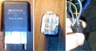

Итак! Давно искал такую тему, но не нашел. Здесь предлагаю выкладывать фотки, номера, описание неизвестных деталей, чтоб узнать что это и для чего служит.
Ну и соответственно у меня первый вопрос. Что за реле за номером 056700-8250, производство Denso.
Оно вышло из строя и машина теперь не заводится. Все работает, все предохранители целы. А из-за это реле не подается напряжение на реле стартера. Находится оно в пространстве под рулем.
Какие будут предположения?

Блин, неужели никто ничего не знает? :o Хотя бы на схеме покажите где она стоит. Интересует схема подключения управляющей части! Откуда она правляется?

SkyRider, а это точно реле? Судя по схеме напряжение на реле стартера прямо с замка зажигания идёт через предохранитель. Правда там какой-то выключатель запрещения запуска в цепи стоит, но это для АКПП. А у тебя коробка какая?

Это точно реле. Рзбирал.Кстати оказалось рабочим. На него не подается управлющее напряжение. Так вот я тоже смотрел по схеме. Но эти схемы(из Легиона) как бы кусками для каждой системы. Вот и кажется мне, что это реле в какой-нибудь другой схеме. Реле стартера в коробке под капотом, а это не пойму откуда взялось. Причем при попытке пуска приходит напряжение на силовые контакты, а на управляющие не приходит. Пока завожусь при помощи скрепки на силовые контакты, все заводится. Есть подозрение, что относится это реле к сигналке тойотовской, у которой блок под сидушкой валяется.
Что ни у кого такого реле больше нет?
А у меня никакой сигналкой не пахнет... :shock: Или может имеешь ввиду иммобилайзер? Их в 93-м ставили?

На 2-х литровых были, на др. не знаю.)

sedoy2000 писал(а):
А у меня никакой сигналкой не пахнет... Или может имеешь ввиду иммобилайзер? Их в 93-м ставили?
Вот такая ерундовина у меня стоит. http://www.carina-e.ru/viewtopic.php?p=113353#113353
Кстати, sedoy2000, вы там тоже обсуждали.
Но она никаких признаков тревоги не подает, еслиб это она заблокировала "старт", то и орала бы штатным би-би. Так ведь нет.
Никто не может кожух под рулем снять и поискать это реле?
