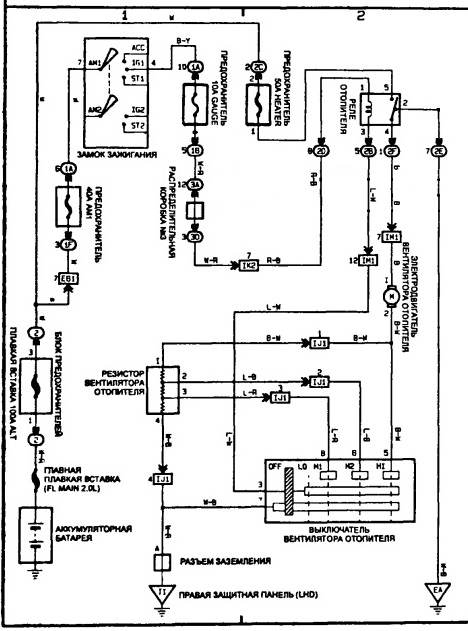

СообщениеДобавлено: Сб сен 10, 2016 2:23 pm
Rus159 писал(а):
купил с такой промблемой, думали резистор сгорел
Ну там схема не сложная, плюс подается через реле на мотор, а минус от мотора
через резистор и переключатель на массу, видимо кто то что то намудрил до тебя,
вот схема:
отопитель.jpg [ 98.42 КБ | Просмотров: 10278 ]

Народ,такая вот байда случилась.
Ремонтировал авто, снимал торпеду.
Поставил всё на место. Теперь,как и у многих в этой теме вентилятор печки работает
только на 4й кнопке,на максимуме,по остальным тишина.
Снял резистор,но как его проверить,не разбивая я не знаю, по этому не понятно,в нём дело или нет.
Так же там ещё транзистор стоит,с этим вообще хз что делать.
Кто похожую проблему решил?
Тойота корона 1992г 2С дизель СТ190
СообщениеДобавлено: Пн июл 27, 2020 11:22 pm
Сообщения: 3527
Репутация: 59 [ ? ]
Прозвонить транзистор и резистор. Резистор должен быть несколько Ом (сколько не помню). В нем есть встроенная перемычка, которая отгорает при длительном клине вентилятора.

Череп
На вид всё цело.
Мультиметром прозванивается.02.8 ом
У меня на Таун Айсе стоял резистор открытый,там две спиральки было.
И сразу видно, обрыв или нет,а тут в керамике. Разбить? А вдруг он целый.
С ситуёвиной справился. Это я баран. :shock:
Вроде всё проверил когда ставил. А оказалось,что два разъёма не подсоединил.
Они у меня справа от ног водителя,на левой стороне тоннеля, в районе прикуривателя.

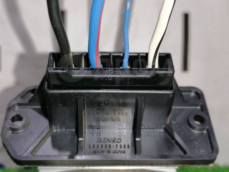

СообщениеДобавлено: Вт апр 19, 2022 6:15 pm
Зарегистрирован: Чт май 20, 2010 6:28 am
Сообщения: 222
Откуда: г. Красноярск
Доброе время суток :)
Вот смотрю на этот реостат, и не дает мне покоя мысль такая:
Когда скорость вентилятора = максимум, то на реостате нет сопротивления.
На 3 скорости - добавляется сопротивление (R1).
На 2 скорости - добавляется еще сопротивление (R2 + R1)
На 1 скорости - добавляется еще сопротивление (R3 + R2 + R1).
А реостат засунут в печку, чтобы выделяемая на сопротивлениях температура сдувалась воздушным потоком.
И получается такой вывод:
Система "реостат + вентилятор" потребляет всегда одинаковую мощность
вне зависимости от скорости печки.
Просто
Чем больше скорость вентилятора, тем больше потребляет мощности вентилятор, но меньше выделяется тепла на реостате.
Чем меньше скорость вентилятора, тем меньше потребляет мощности вентилятор, но больше выделяется тепла на реостате.
Хотя, по идее, чем меньше скорость вентилятора, тем меньше должна быть нагрузка на борт.сеть автомобиля.
Между тем есть устройства, которые выдают в выходной контур (на вентилятор) ток, регулируя его количество "скважностью" (процент существования тока на линии. Я не электрик - в терминах не силен). И в таких устройствах потребляемое количество электричество прямо пропорционально скорости вентилятора.
Вот в калдину чуть младше чем у нас вставляют реостат другого типа: https://www.youtube.com/watch?v=Lk6GSMhCURI
Стоит такая штука вроде бы даже дешевле чем на наше авто.
Вопросов 3:
1. Кто пытался ставить систему регулирования оборотов печки, где количество потребляемого электричества прямо пропорционально скорости вращения вентилятора? Есть ссылки на установки-реализации?
2. Приведенный на картинках реостат от Калдины по какому принципу работает?
3. По креплениям вроде встанет вместо нашего. Только цоколь поменять... Или мне показалось?
Номер запчасти: 8716532010
Номера замен: 4993002090, 8716533010, 8716520020, 8716521010, 8716520010

[quote="Aludi"][/quote]
Я тоже не электрик, но вопросом интересовался.
1) на 1-й скорости потребляемая мощность немного меньше, чем на максимальной, за счёт меньшего сопротивления проталкиваемого воздуха. Вообще, расход вентиляторов прекрасно регулируется дросселированием входного патрубка, реально уменьшая ток потребления безо всяких балластов.
2) я думаю, что если б в "новом" реостате была электронная, а не электрическая схема, то и радиатор такой был бы ни к чему. Ведь если греется, значит жрёт ток, и чем больше жрёт, тем больше раскаляется.
3) ох и ловко в видео паренёк его вытаскивает и ставит, я столько матов придумал, пока этим занимался! Верхний шуруп, кстати, так и не смог закрутить. Никак!

Если этим вопросом интересовался, то может знаешь от каких машин можно поискать электронный (а не электрический) реостат? :)

Честно говоря, не подскажу, но уверен, что если в описании прибора будет слово "реостат", то это набор сопротивлений.
А зачем заморочился? Для 3S влияние на расход стремится к нулю.

https://m.aliexpress.ru/item/4000249275 ... _id=280838 -чёт типа такого надо, или глянуть б/у от более свежей тачки.

Посмотрел ссылку. Там 6 радиаторов. Общая площадь - как на моих фотографиях - сопоставимо...
Это транзистор на радиаторе, роль тажа, но принцип у него другой.
Как же электроника без нагрева справится с таким током, любому силовому транзистору нужно отводить тепло.
Все современные автомобили избавлены от реостатов, электроника рулит)) Управляются такие регуляторы оборотов печки обычно с помощью шим-модуляции,т.е. управляется напряжением, которое не постоянно подаётся на вход транзистора, для уменьшения нагрузки на схему и её надёжности. На глаз модуляцию не увидишь, но она видна на осциллографе. Есть схемы в которых на транзистор подаётся напряжение через потенциометр(переменный резистор) и тем самым можно менять плавно скорости вентилятора. В калдинах, в авенсисах уже применяется такие регуляторы.
Добавлено спустя 4 минуты 51 секунду:
Re: Три первые скорости вентилятора печки. Пропали? Это лечится!
Первым делом причиной применения транзисторных регуляторов стал режим АВТО в климате, иначе управление вентилятором было бы на реле))
А я и не говорю, что радиатор не нужен, не нужен такой БОЛЬШОЙ радиатор. Схема с ШИМ вообще внутри блока климата стоит без активного охлаждения, мне кажется. А если уж транзисторы, рассчитанные на ту же мощность, что и реостат, греются так же сильно, то и потребляют на себя столько же. А на кой тогда весь этот ШИМ с его платой, кондёрами, транзюками, емкостями, если можно поставить 3, 4, 5,...10 нитей резистора (или переменный резистор вообще) и получить то же самое, но в разы более надёжное?
Радиоинженерам Denso видней, их регуляторы работают без нареканий много лет, в отличии от сторонних производителей, например ниссан тех же годов, которые решили, что радиатор слишком большой))) Вот они как раз и дохнут пачками.
Конечно, это же слаботочная управляющая цепь, а силовой является транзистор.
Для ШИМ регуляторов не требуется какое-то особенное охлаждение, поскольку выделение тепла на силовых ключах незначительное, в отличие от резисторов, работающих в линейном режиме. Если же ключ ШИМ-регулятора начал греться, значит в схеме возникла неисправность и ее нужно устранять.
