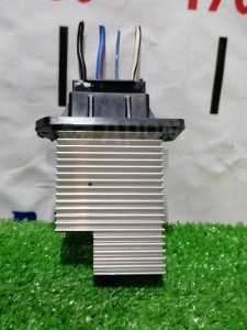

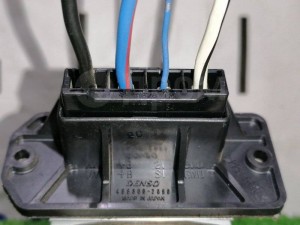

Доброе время суток :)
Вот смотрю на этот реостат, и не дает мне покоя мысль такая:
Когда скорость вентилятора = максимум, то на реостате нет сопротивления.
На 3 скорости - добавляется сопротивление (R1).
На 2 скорости - добавляется еще сопротивление (R2 + R1)
На 1 скорости - добавляется еще сопротивление (R3 + R2 + R1).
А реостат засунут в печку, чтобы выделяемая на сопротивлениях температура сдувалась воздушным потоком.
И получается такой вывод:
Система "реостат + вентилятор" потребляет всегда одинаковую мощность
вне зависимости от скорости печки.
Просто
Чем больше скорость вентилятора, тем больше потребляет мощности вентилятор, но меньше выделяется тепла на реостате.
Чем меньше скорость вентилятора, тем меньше потребляет мощности вентилятор, но больше выделяется тепла на реостате.
Хотя, по идее, чем меньше скорость вентилятора, тем меньше должна быть нагрузка на борт.сеть автомобиля.
Между тем есть устройства, которые выдают в выходной контур (на вентилятор) ток, регулируя его количество "скважностью" (процент существования тока на линии. Я не электрик - в терминах не силен). И в таких устройствах потребляемое количество электричество прямо пропорционально скорости вентилятора.
Вот в калдину чуть младше чем у нас вставляют реостат другого типа: https://www.youtube.com/watch?v=Lk6GSMhCURI
Стоит такая штука вроде бы даже дешевле чем на наше авто.
Вопросов 3:
1. Кто пытался ставить систему регулирования оборотов печки, где количество потребляемого электричества прямо пропорционально скорости вращения вентилятора? Есть ссылки на установки-реализации?
2. Приведенный на картинках реостат от Калдины по какому принципу работает?
3. По креплениям вроде встанет вместо нашего. Только цоколь поменять... Или мне показалось?
Номер запчасти: 8716532010
Номера замен: 4993002090, 8716533010, 8716520020, 8716521010, 8716520010

СообщениеДобавлено: Вт апр 19, 2022 6:47 pm
Зарегистрирован: Вс окт 25, 2020 3:20 pm
Сообщения: 77
Откуда: Алтайский край, г.Бийск
[quote="Aludi"][/quote]
Я тоже не электрик, но вопросом интересовался.
1) на 1-й скорости потребляемая мощность немного меньше, чем на максимальной, за счёт меньшего сопротивления проталкиваемого воздуха. Вообще, расход вентиляторов прекрасно регулируется дросселированием входного патрубка, реально уменьшая ток потребления безо всяких балластов.
2) я думаю, что если б в "новом" реостате была электронная, а не электрическая схема, то и радиатор такой был бы ни к чему. Ведь если греется, значит жрёт ток, и чем больше жрёт, тем больше раскаляется.
3) ох и ловко в видео паренёк его вытаскивает и ставит, я столько матов придумал, пока этим занимался! Верхний шуруп, кстати, так и не смог закрутить. Никак!
Carina E 2.0 МТ GLi, Japan Car

СообщениеДобавлено: Ср апр 20, 2022 3:18 pm
Мощность не одинаковая, так как сила тока разная, чем больше сопротивление цепи тем меньше ток.
Это транзистор на радиаторе, роль тажа, но принцип у него другой.
Как же электроника без нагрева справится с таким током, любому силовому транзистору нужно отводить тепло.
Все современные автомобили избавлены от реостатов, электроника рулит)) Управляются такие регуляторы оборотов печки обычно с помощью шим-модуляции,т.е. управляется напряжением, которое не постоянно подаётся на вход транзистора, для уменьшения нагрузки на схему и её надёжности. На глаз модуляцию не увидишь, но она видна на осциллографе. Есть схемы в которых на транзистор подаётся напряжение через потенциометр(переменный резистор) и тем самым можно менять плавно скорости вентилятора. В калдинах, в авенсисах уже применяется такие регуляторы.
не нужен такой БОЛЬШОЙ радиатор
Радиоинженерам Denso видней, их регуляторы работают без нареканий много лет, в отличии от сторонних производителей, например ниссан тех же годов, которые решили, что радиатор слишком большой))) Вот они как раз и дохнут пачками.
ШИМ вообще внутри блока климата стоит без активного охлаждения, мне кажется
Конечно, это же слаботочная управляющая цепь, а силовой является транзистор.
А на кой тогда весь этот ШИМ с его платой, кондёрами, транзюками, емкостями, если можно поставить 3, 4, 5,...10 нитей резистора (или переменный резистор вообще) и получить то же самое, но в разы более надёжное?
Faranos писал(а):
Первым делом причиной применения транзисторных регуляторов стал режим АВТО в климате, иначе управление вентилятором было бы на реле))
А разве нельзя поставить на старый-добрый переменный резистор, находящийся в коробе печки, сервопривод, как на заслонках, и пусть он в режиме авто этот самый резистор крутит? Естественно, передовики автомобилестроения пытаются перегонять время, увеличивая КПД всего, что можно, но, согласитесь, современные авто не рассчитаны на 30-летнюю эксплуатацию, и вековая надёжность осталась в истории. А уж кусок нихромовой проволоки уж явно понадёжнее транзистора, работа которого открываться-закрываться миллионы раз.
если уж транзисторы, рассчитанные на ту же мощность, что и реостат, греются так же сильно, то и потребляют на себя столько же. А на кой тогда весь этот ШИМ с его платой, кондёрами, транзюками, емкостями, если можно поставить 3, 4, 5,...10 нитей резистора (или переменный резистор вообще) и получить то же самое, но в разы более надёжное
Для ШИМ регуляторов не требуется какое-то особенное охлаждение, поскольку выделение тепла на силовых ключах незначительное, в отличие от резисторов, работающих в линейном режиме. Если же ключ ШИМ-регулятора начал греться, значит в схеме возникла неисправность и ее нужно устранять.
