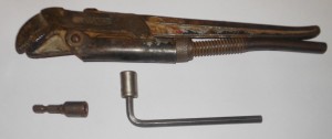

Как говорится - одна голова хорошо, а две лучше :D , подъехал одноклассник и посоветовал придержать шкив сверху газовым ключом, :co_ol: .

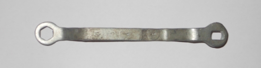

Yurok писал(а):
Я себе сварил маленький ключ. Взял короткую головку от отверточного набора и приварил к ней ручку.
Тоже попробовал в маленькую головку засунуть шестигранник в качестве воротка, широковато - надо обрезать, а болгарку мою сломали, попытался ножовкой спилить - не тянет, шестигранник хорошего качества оказался, воспользовался когда-то купленным ключом на 10, позже выложу фото.

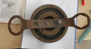

Комментарий к файлу: Пришлось делать съёмник для шкива из старого советского ключа.

Комментарий к файлу: Этим газовым ключом удерживал шкив помпы.
Шестигранник с головкой на 10.
Как вариант можно спилить от насадки для шуруповёрта лишнее и приварить к нему ручку. Плюс этого - то что в данной головке внутри магнит.
Скриншот 12-02-2022 193312.jpg [ 221.12 КБ | Просмотров: 10816 ]

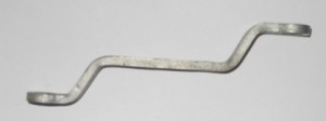

Комментарий к файлу: Вот такой формы был у меня ключ, пригодился.
Скриншот 12-02-2022 193340.jpg [ 29.76 КБ | Просмотров: 10816 ]
Комментарий к файлу: Вот такой формы был у меня ключ, пригодился. То же самое, сбоку.
Скриншот 12-02-2022 193348.jpg [ 24.43 КБ | Просмотров: 10816 ]

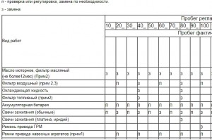

Mogilov1820 писал(а):
Через какой пробег требуется замена ГРМ?
через 100 т.км.
https://carina-e.ru/faq/index.php/Техническое_обслуживание._Карта_работ.
Скриншот 23-04-2023 083216.jpg [ 160.04 КБ | Просмотров: 7936 ]

Надо ещё на подтёки поглядеть, может ещё сальник коленвала сопливит. Но именно течи нет. Под машиной сухо. ГРМ мой в районе 60к прошёл уже, всё же думаю стоит поменять. Так что выбор ремня актуален. :pisa_tel:
