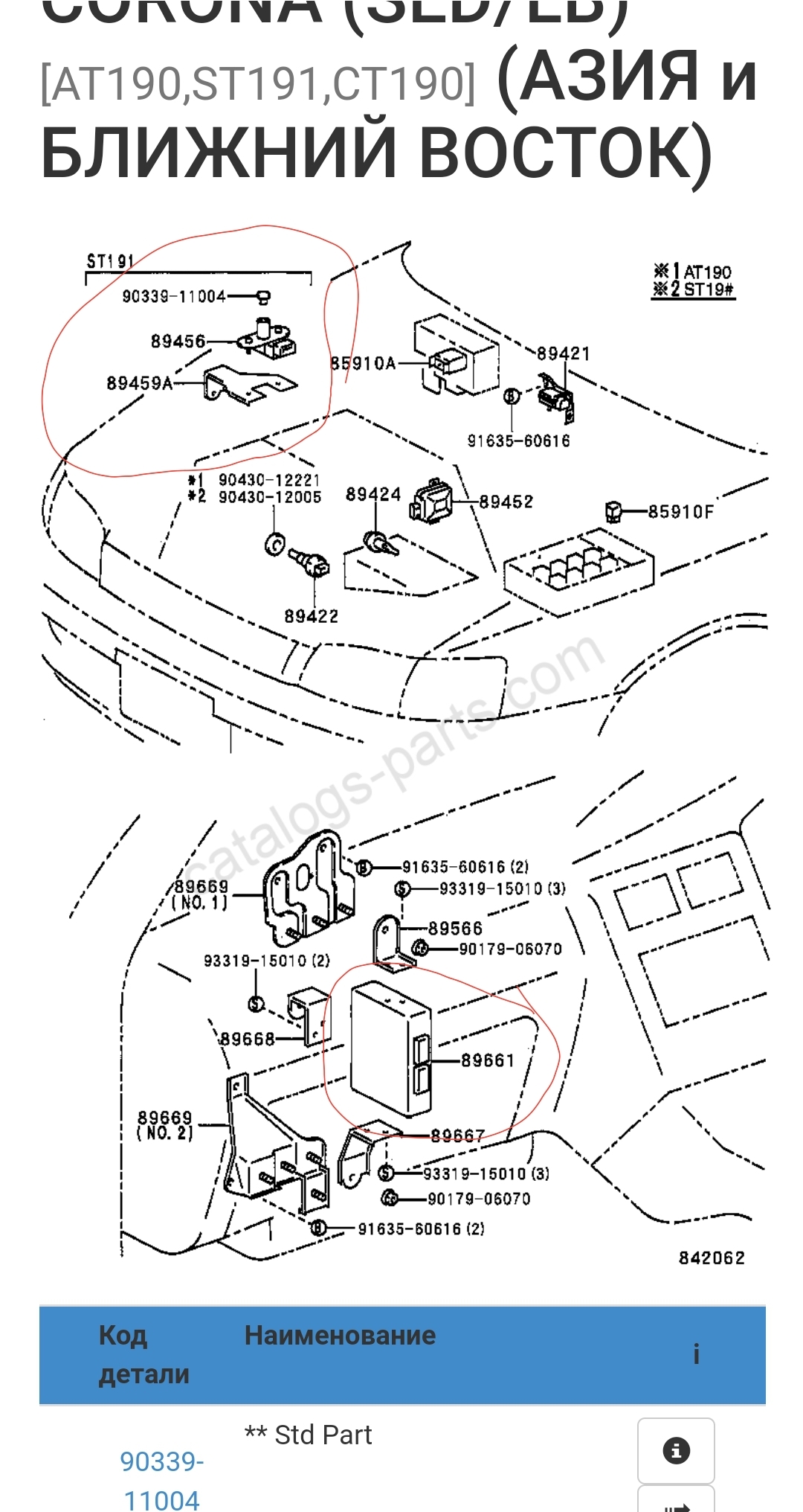

Исходя из того, что эбу который сейчас стоит будет без датчика.
Так как в косе нет проводов под датчики то как минимум при замене эбу их нужно будет прокидывать, максимум это замена косы. Сейчас расход будет точно не правильным так как нет настройки. Ставьте регулятор с донора и заедьте настроить по газоанализатору.
Ну и дополню эбу 2d070 шёл до 94г.в. соответственно без иммо.

На плате пишут все обозначения контактов но не все пины бывают активны. У вас от завода 2b370?
Screenshot_20220202-181225_Chrome.jpg [ 527.63 КБ | Просмотров: 17027 ]
Screenshot_20220202-181250_Chrome.jpg [ 209.42 КБ | Просмотров: 17027 ]

СообщениеДобавлено: Ср фев 02, 2022 2:35 pm
Сложно что то точно сказать если по каталогам такой разбег информации, также могут быть и ошибки.
Сейчас посмотрел что эбу 2b370 шёл для Европы калифорнии, т.е. на авто с вин кодом и явно с повышенными требованиями к экологии, соответственно с кислородником. 2b390 для Греции.

видимо этот датчик смеси нужно смотреть
дс.gif [ 268.11 КБ | Просмотров: 16831 ]

СообщениеДобавлено: Пт фев 04, 2022 1:16 pm
Номер косы можно посмотреть на авто с STD но не у всех он дожил до этих дней. Вот у меня висит коса от 4афе стандарт, там был бошевский трамблёр, а номер, даже не знаю.
20220204_173704.jpg [ 4.03 МБ | Просмотров: 16817 ]
