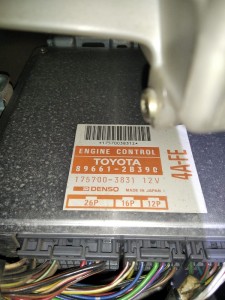

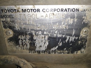

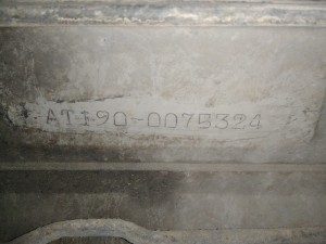

Добрый день. Нашел на разборке все что указано в теме (http://carinae.com.ua/forum/viewtopic.p ... 190#p81608) для переделки LB в STD и отдал установить.
Все собрали, машина заводится. на приборном щитке ошибок нет.
На сто утверждают что в установленной косе от донора нет разъема для кислородного датчика и датчика детонации.
номер снятого эбу от LB 89661-2B570
номер установленного эбу от STD 89661-2B390 (сверял со списком подходящих из вышеуказанной статьи)
у донора VINа нет, есть только выбитый номер кузова AT190-0075324
Вопрос: данный блок умеет работать с кислородным датчиком?
что нужно что бы подключить кислородный датчик и датчик детонации?
Как так могло получится что нет разъема на датчик детонации?
Помогите разобраться :wo)(ll: :upal_v_nogi:
ниже фото нового эбу и таблички от донора
ЭБУ нью.jpeg [ 180.75 КБ | Просмотров: 17079 ]
WhatsApp Image 2022-01-24 at 11.09.39.jpeg [ 146.93 КБ | Просмотров: 17079 ]
WhatsApp Image 2022-01-24 at 11.09.40.jpeg [ 238.25 КБ | Просмотров: 17079 ]
CARINA E(JPP)SED/LB AT190,CT190,ST191
Двигатель: Lean Burn 4AFE 1600CC 16-VALVE DOHC EFI
1993, механика, LIFTBACK GL TYPE
Код модели: AT190L-ALMNKW
СообщениеДобавлено: Ср фев 02, 2022 12:48 pm
Это самые первые леворукие короны-карины выпускались для ближнего востока поэтому вина нет, вместо него фрейм как на праворульках. Соответственно данный донор не имеет датчика кислорода и детонации. Вместо кислородника там установлен регулятор смеси на правом переднем крыле. С помощью него настраивается нужная смесь, грубо говоря это класс евро "0"

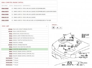

СообщениеДобавлено: Ср фев 02, 2022 1:14 pm
Исходя из того, что эбу который сейчас стоит будет без датчика.
Так как в косе нет проводов под датчики то как минимум при замене эбу их нужно будет прокидывать, максимум это замена косы. Сейчас расход будет точно не правильным так как нет настройки. Ставьте регулятор с донора и заедьте настроить по газоанализатору.
Ну и дополню эбу 2d070 шёл до 94г.в. соответственно без иммо.

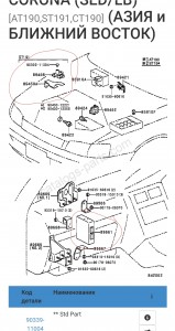

СообщениеДобавлено: Ср фев 02, 2022 2:16 pm
Возможно что на доноре эбу меняли так как сейчас мне его фрейм номер выдал другой эбу который именно без датчика.
Добавлено спустя 6 минут 13 секунд:
Re: Переделал LB в STD - нет разъема для кислородного датчика
Михаил1982 писал(а):
ЭБУ 89661-2B370 имеет датчик кислорода и датчик детонации
На ЭБУ даже контакт есть KNK
На плате пишут все обозначения контактов но не все пины бывают активны. У вас от завода 2b370?
Screenshot_20220202-181225_Chrome.jpg [ 527.63 КБ | Просмотров: 17053 ]
Screenshot_20220202-181250_Chrome.jpg [ 209.42 КБ | Просмотров: 17053 ]

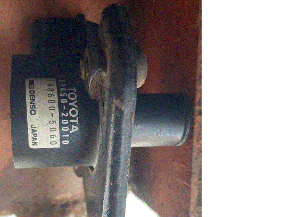

СообщениеДобавлено: Пт фев 04, 2022 11:58 am
Зарегистрирован: Сб мар 10, 2018 4:50 pm
Сообщения: 69
Машина: Карина е
Двигатель: 4afe
видимо этот датчик смеси нужно смотреть

СообщениеДобавлено: Пт фев 04, 2022 12:56 pm
Зарегистрирован: Вс янв 30, 2011 1:46 pm
Сообщения: 152
Откуда: Крым, г.Симферополь
Машина: CARINA E LIFTBACK
на разборке сказали что он подключается ко второй косе. получается ее тоже менять.
лучше куплю косу для std с кислородником.

СообщениеДобавлено: Пт фев 04, 2022 1:09 pm
Зачем косу,там всего три провода к эбу, можно и в салоне его поставить рядом с блоком. Захотел забеднил, захотел обогатил))

СообщениеДобавлено: Пт фев 04, 2022 1:16 pm
Номер косы можно посмотреть на авто с STD но не у всех он дожил до этих дней. Вот у меня висит коса от 4афе стандарт, там был бошевский трамблёр, а номер, даже не знаю.
20220204_173704.jpg [ 4.03 МБ | Просмотров: 16843 ]

знаю вин машины, с которой снята проводка.
как-то можно узнать по vin номер блока, установленного с завода? сайты выдают сразу много вариантов
VIN: SB153ABK00E209250
1.jpg [ 202.58 КБ | Просмотров: 16828 ]
