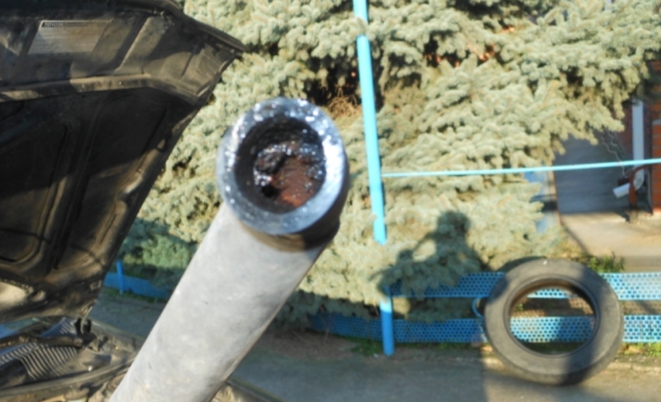

прив всем. ехал тут по трассе, лопнул шланг который на выходе из двига на печку идёт. Но заметил это я в дорог tyt сразу в моменте а через какое-то непродолжительное время, менее 5 минут. Когда стрелка счётчика температуры завалилась за красную область. открыл капот, там уже пар хреначил из микро трещины как паровоз.
Какую же геометрию шлангов не нашёл. Поставил силиконовые, армированные. они длиной 500 мм и 600 мм.
Сейчас ехал тот же путь что и тогда, когда лопнули - стёкла не оттаяли до конца, еле живое тепло из печки. Хотя по городу первые дни вроде ездил и было норм, но было тепло,а щас -10 примерно+скорость.
Про то что шланги должны быть расположены одним образом, а не другим, уже увидел. Посмотрю.
но вопрос такой, а мог термостат подклинить на открытом/частично открытом состоянии после такой ситуации? Потрогал рукой патрубок котррый снизу выходит к термостату, он тёплый, хотя вроде же должен быть ледяной?
и вопрос номер 2 - ничё что они такие длинные, эти шланги силиконовые? может в этом расстоянии всё тепло и напор теряется. Шланг который отходит вправо сразу от двига к печке трогал - он горячий был.

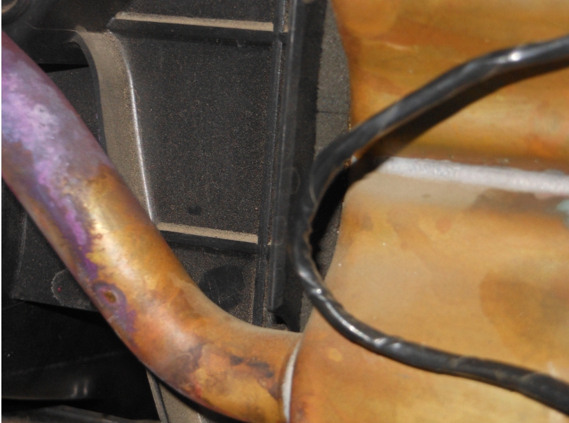

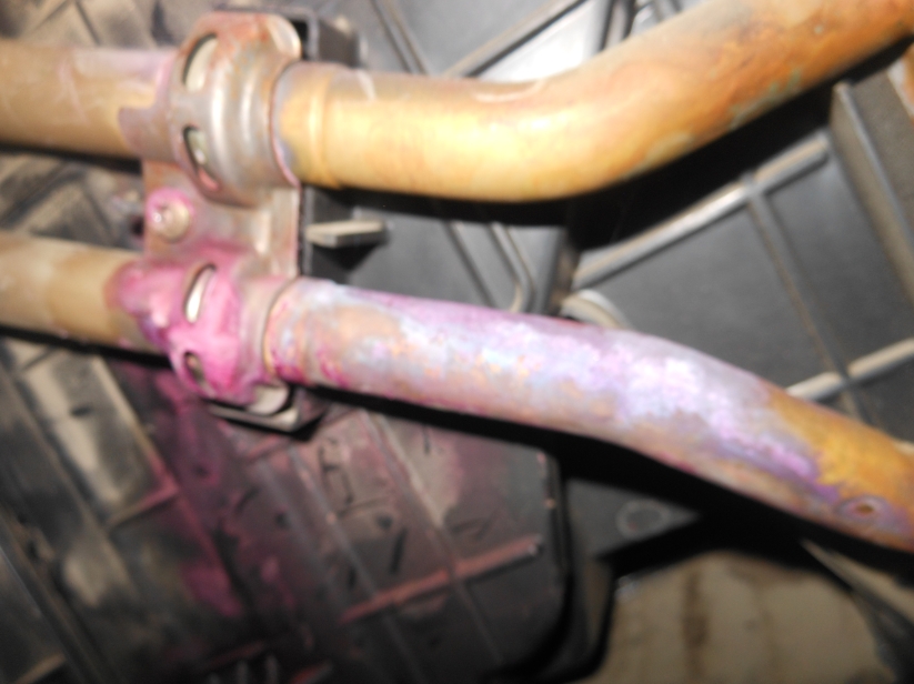

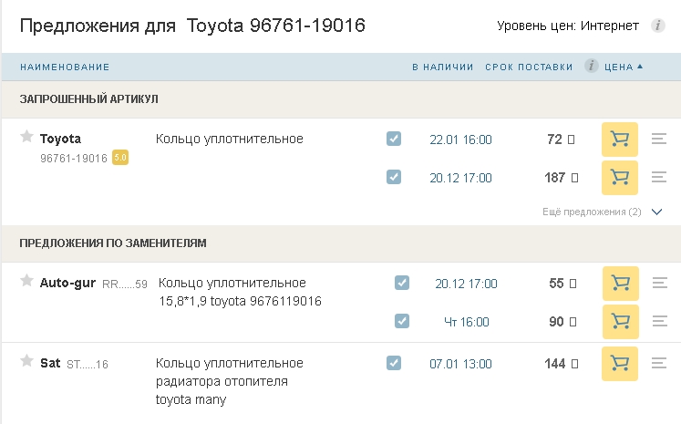

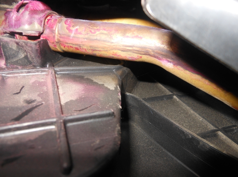

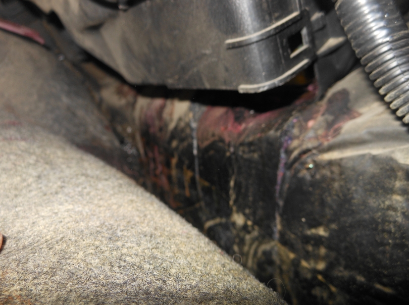

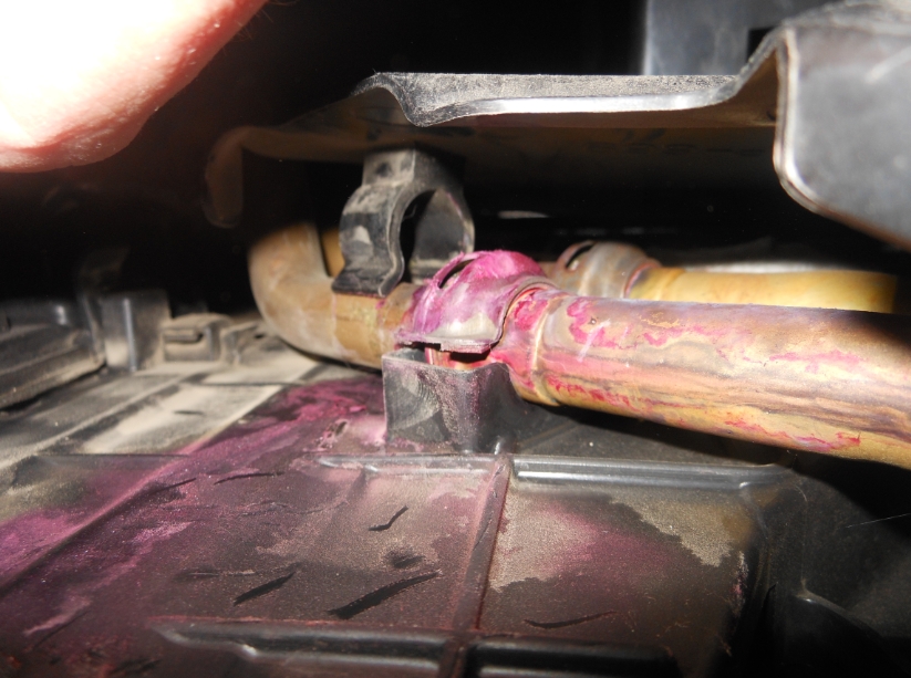

Короче купил я этот Restart на Ozonе, позавчера залил в антифриз, пробег после этого 79 км.
Сегодня заморочился проводкой подогрева сидений под ковролином, и когда снял центральную консоль, что между сидениями уронил насадку шестигранника в район нахождения пепельницы. Пришлось приподнять ковролин, и :o увидел розовые пятна :shock: ...
Не знаю, почему это произошло, и как давно и виновата ли в этом промывка Х.З :nez-nayu: .
Пятна сухие, по виду трубок -вроде было давно, и на печке есть розовое пятно.
Покатался немного, не течёт, патрубки под давлением, антифриз вроде и не уходил раньше. Посмотрю что будет утром на холодную.
Как я понял надо менять колечки резиновые, что соединяют печку с этими трубками.
Парприз пилить не хочу, придётся снимать, только вот пока колечки приедут станет наверное холодно.
Машина до НГ нужна каждый рабочий день, как вариант, если погода позволит - заняться этим на зимних каникулах после НГ, или поменяв антифриз залить стоп-течь от Hi-Geer и дотянуть до майских праздников.
Фото где-то нечёткие из-за запотевшего аппарата.
Добавлено спустя 11 минут 48 секунд:
Надо бы глянуть завтра под ковролин водителя и пассажира :) ...

СообщениеДобавлено: Пн дек 13, 2021 8:41 am
Сообщения: 4537
Подтёков на холодную нет, следы антифриза на туннели сухие, в самом низу печки поролон как в высыхающем желе. Наверное всё-таки произошло это не из-за промывки, не думаю, что при температуре +10 за два дня чтобы антифриз так высох. С колечками понятно, видимо высохли, а с печкой то что, прохудилась что-ли? И как быть :du_ma_et: ...
Хотел прочистить систему, а получилось что надо лить герметик :( ...

Привет, Азамат! Не стоит лить герметик, это сто пудов испортит радиатор.
Добавлено спустя 2 минуты 28 секунд:
Терпи до выходных)) а там уплотнители заменишь и всё.
СообщениеДобавлено: Пн дек 13, 2021 9:37 am
надо лить герметик
Азамат,в системе охлаждения за столько лет накопилось всякой каки,а ты ещё хочешь герметика туда добавить.

СообщениеДобавлено: Пн дек 13, 2021 10:36 am
Сообщения: 4383
Если течи нет, то явно она уже забилась какой. Много я видел радиаторов после "клея".
Последние на крузаке 200 пришлось менять все три. Произошла полная кристализация, как будто то эпоксидка. Возможно реакция с антифризом, он ведь всякий разный бывает и что там в составе х.з. так же разница в материалах радиаторов это тоже влияет на реакцию. Алюминий и медь уже не хорошо, а ещё и блок двигателя.
СообщениеДобавлено: Пн дек 13, 2021 10:38 am
Сообщения: 2977
всё-таки залить стоп-течь, чтобы потом в мае отмыть от этого, или всё-таки дотянуть до Нового года так ( вроде не течёт) , и сделать по нормальному
1) Запах свежего горячего антифриза ты наверняка учуял бы в салоне
2) Не нужно лить в систему всякую гадость, тем более от Хайгир
3) Как вариант на "дотянуть до свободного дня для диагностики" можно просто поездить без давления в системе, подложив что-то под клапан пробки радиатора.

Пойду смотреть состояние под ковролином, если сухо то:
Пока закажу колечки, и буду антифриз доливать, если что.
А с этим, где залито уже промывка что посоветуете, сливать или дальше промывать систему?
Добавлено спустя 47 минут 8 секунд:
Под ковролином сухо, по крайней мере жижи нет :-ok-: ,

Не долго радовался
заменил радиатор , все ок
антифриз уходит, несильно, но сска уходит.
капает под машиной в районе левого рычага, походе около термостата отвод на радитор салона, где то в тех соединительных дебрях, как туда подлазить пока ума не приложу.
СообщениеДобавлено: Пн дек 13, 2021 7:50 pm
Активист Селигера
Сообщения: 3942
Репутация: 259 [ ? ]
Машина: ex Carina E БОРТ 107
А чего туда подлазить то, снять крышку трамблёра и верх короба фильтра с гофрой к заслонке и вот тебе всё доступно. Карина, это не Митсу, где за впускным коллектором целый трубопровод :D
