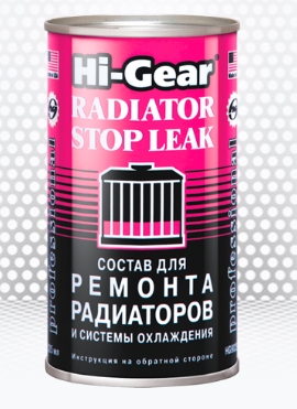

:nez-nayu: Не знаю что и делать...
Есть купленный весной вот такой (см. фото), на 21099 пользовался им, тосол превратился в подобие силикатного клея.
В описании пишется:
ДЕЙСТВИЕ: Состав отвердевает, только вытекая из места течи, не забивает трубки радиатора.
https://xn--80agpc1bza.xn--p1ai/catalog ... ry/HG9025/
По нормальному вижу так:
снятие печки, промывка, ревизия, его возможный ремонт (пайка), замена уплотнительных колец (оригинал, не хочу рисковать в таком труднодоступном месте).
Учитывая, что возможны протечки на пол, что вызовет дополнительные трудности с просушкой, не считая снятия торпеды, а на улице не месяц май ( день короткий и холодно, работы на улице под навесом) стою перед дилеммой: всё-таки залить стоп-течь, чтобы потом в мае отмыть от этого, или всё-таки дотянуть до Нового года так ( вроде не течёт) , и сделать по нормальному :du_ma_et: ...

СообщениеДобавлено: Пн дек 13, 2021 10:36 am
Если течи нет, то явно она уже забилась какой. Много я видел радиаторов после "клея".
Последние на крузаке 200 пришлось менять все три. Произошла полная кристализация, как будто то эпоксидка. Возможно реакция с антифризом, он ведь всякий разный бывает и что там в составе х.з. так же разница в материалах радиаторов это тоже влияет на реакцию. Алюминий и медь уже не хорошо, а ещё и блок двигателя.
СообщениеДобавлено: Пн дек 13, 2021 10:38 am
Сообщения: 2980
Репутация: 187 [ ? ]
1) Запах свежего горячего антифриза ты наверняка учуял бы в салоне
2) Не нужно лить в систему всякую гадость, тем более от Хайгир
3) Как вариант на "дотянуть до свободного дня для диагностики" можно просто поездить без давления в системе, подложив что-то под клапан пробки радиатора.
СообщениеДобавлено: Пн дек 13, 2021 11:24 am
Сообщения: 4546
Faranos писал(а):
Не стоит лить герметик, это сто пудов испортит радиатор.
well писал(а):
в системе охлаждения за столько лет накопилось всякой каки
Вы меня убедили :D
Добавлено спустя 5 минут 27 секунд:
:co_ol: Наверное так пока и сделаю, где-то была у меня крышка, которая раньше времени открывалась, т.е давление не держала.
Пойду смотреть состояние под ковролином, если сухо то:
Faranos писал(а):
Терпи до выходных)) а там уплотнители заменишь и всё.
Пока закажу колечки, и буду антифриз доливать, если что.
А с этим, где залито уже промывка что посоветуете, сливать или дальше промывать систему?
Добавлено спустя 47 минут 8 секунд:
Под ковролином сухо, по крайней мере жижи нет :-ok-: ,

Azamat_630 по поводу герметика, я его залил в мотоцикл, потому что его не жалко. Там где мокрело, так и продолжает мокреть, но меньше, и только при сильном нагреве. Частички герметика продолжают хорошо виднеться в атифризе если посмотреть в радик. фирма LAVR. но перед тем как залить решил что радик под выбрасывание если чё и я к этому готов. Много где говорят что это временное решение доехать до ремонта , а не починить и ездить, но на мОторе опять же пофигу и сезон отъездил.
