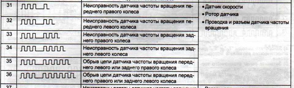

dess_ik писал(а):
сбросил ошибки ABS с помощью способа указанного в букваре. Осталась только 34 ошибка
Скриншот 23-02-2021 131959.jpg [ 262.61 КБ | Просмотров: 19584 ]

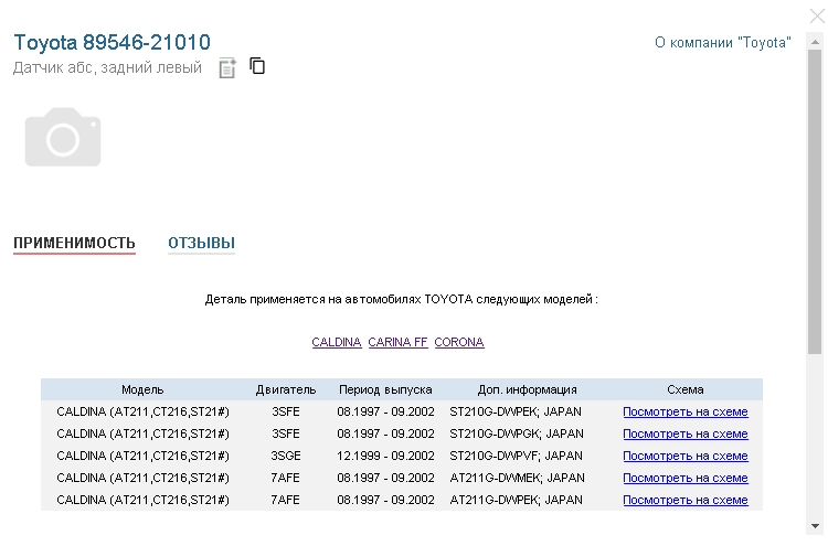

от калдины датчик кстати подойдет?
 Заголовок сообщения: Re: Восстановление ABS
СообщениеДобавлено: Сб фев 27, 2021 9:46 pm
Сообщения: 4536
Я не знаю, Экзист пишет от 210 и 211 кузова подходит.

Двигатель: 3S
Azamat_630
https://baza.drom.ru/chita/sell_spare_p ... 64153.html
получается этот подходит?
