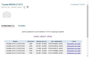

от калдины датчик кстати подойдет?
 Заголовок сообщения: Re: Восстановление ABS
СообщениеДобавлено: Сб фев 27, 2021 9:46 pm
Сообщения: 4536
Я не знаю, Экзист пишет от 210 и 211 кузова подходит.

Двигатель: 3S
Azamat_630
https://baza.drom.ru/chita/sell_spare_p ... 64153.html
получается этот подходит?
