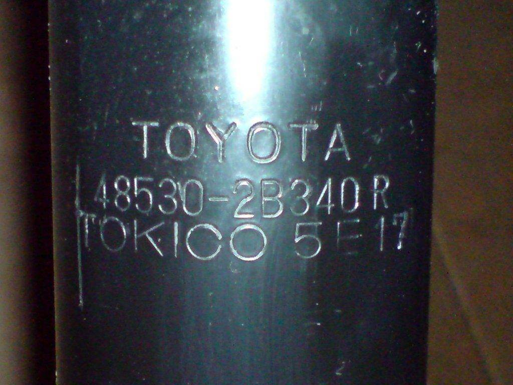

СообщениеДобавлено: Пн май 04, 2009 10:04 pm
PYMb!H писал(а):
mike-k20 писал(а):
(поставил Каябу) - разницы по сравнению с родными, которые до этого стояли
дак родные и есть каяба :)
Тоже так думал,пока вот это не увидел:
Комментарий к файлу: Задняя стойка
DSC00357.JPG [ 238.03 КБ | Просмотров: 2323 ]
