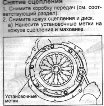

Здравствуйте, подскажите пожалуйста при замене сцепления на корзине и маховике ставится метка, не смог найти если корзина новая ставится как быть? И сальник коленвала что бы поменять маховик нужно снять? Читаю уже неделю, ответов пока не нашёл, поиск тоже не даёт нужных результатов. Спасибо.

мне не центровка диска нужна это я уже видел, метка на маховике и корзине!
Да
 Заголовок сообщения: Re: Сцепление

Azamat_630 писал(а):
Да
Зачем? Корзина будет новая

vit09 писал(а):
Если не понятен вопрос так и напишите
Да
vit09 писал(а):
Зачем?
Так написано в книге "Руководство по ремонту и тех. обслуживанию", а ещё для недопущения дисбаланса.
На наших машинах центровка не нужна в принципе. Она нужна только для тех машин, у которых хвостовик первичного вала КПП опирается на подшипник в маховике. В нашем случае достаточно на глазок выставить ведомый диск.
Для новой корзины метка не нужна.
Для старой она наносится, чтобы приработанный ведуший диск к ведомому не прирабатывался заново, не давал вибраций (от которых возможна поломка ведомого диска) и не тратил на это свой ресурс.

Спасибо! Уточните пожалуйста по маховику, его если снимать что бы поменять сальник, там нужно как то помечать как он стоял относительно коленвала? Завтра коробку снимать.

Никого не слушайте.Ничего помечать не надо
