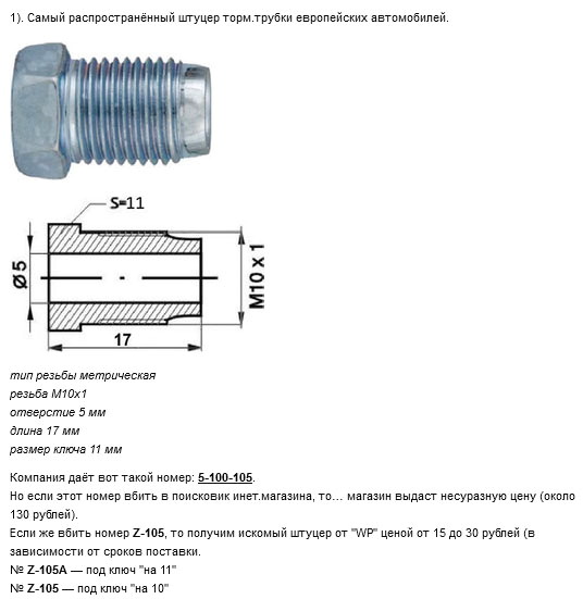

трубки штуцер 105.jpg [ 65.04 КБ | Просмотров: 20892 ]
трубки штуцер 116.jpg [ 52.13 КБ | Просмотров: 20892 ]

Вот и началась эпопея замены тормозных трубок. Отдал делать знакомому. Делает не спеша, но с душой и качественно. Для начала снял глушитель и пришли к выводу что его или менять или варить. Решили варить. Еще предстоит замена двух фланцев от задней части к средней. Потом сняли бензобак. Долго ругался, но отвернул все болты. Бак на земле. И вот картина маслом! Состояние трубок. Штуцера вес закисли и только снимаются посредством слома. Крепеж трубок почти весь отвернул. Ломать не любит, за что его и уважаю.
Долго искал где купить тормозные трубки и нашел фирму
https://trubka.tech/shop/katalog-tovarov
Цены очень хорошие, самые дешевые, что смог найти. У них есть почти все что надо! Трубки, штуцеры, крепеж, тормозная жидкость, инструменты…
Посмотрел на сайте, приехал и купил. Ребята молодцы, специалисты своего дела. Отправляют в регионы если что…
Итак, согласно таблицы купил:
Штуцер Z-105 M10X1.0, L=17MM, S=10, D=5MM х 10 шт — 21= — 210=
Штуцер Z-116 M10X1.0, L=18MM, S=10, D=5MM х 10 шт — 32= — 320=
трубка тормозная медная WP, d=4,75mm (3/16") х 15 м — 208= — 3.120=
Тормозная жидкость TRW DOT4 500ml х 2 шт — 208= — 416=
Мини резак WP TCM 130D х 1 — 507=
Скоба крепления трубопроводов LADA 21100110404200 х 4 шт — 38= — 152=
Теперь работа по замене. буду по мере возможности писать…
