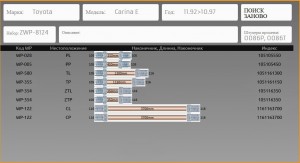

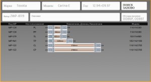

Подскажите, в чем разница трубок по годам выпуска? Везде окончание 97 год
Так сколько трубок надо?
Еще один вопрос. Одна трубка из бака уходит под капот как вентиляционная. Это что и куда?
трубки 01.96-09.97.jpg [ 88.64 КБ | Просмотров: 20829 ]
трубки 11.92-10.97.jpg [ 98.72 КБ | Просмотров: 20829 ]
трубки 12.94-09.97.jpg [ 90.57 КБ | Просмотров: 20829 ]

Мне когда меняли, заказывал из набора 8124, машина с колдуном. Две верхние позиции из этого набора не брал, это на перед, его не трогали. А всё что ниже заказывал. 1150мм и 1300мм идут от колдуна к колесам(к шлангам), короткие от шлангов к тормозным цилиндрам, ну а самые длинные через всю машину.

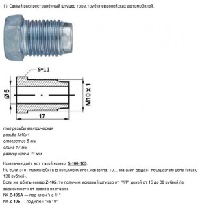

на схеме на одной трубке разные наконечники 105 и 116
вот в чем разница

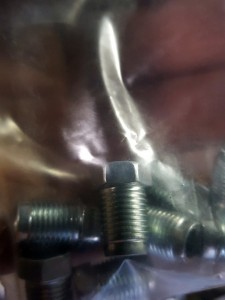

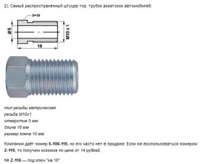

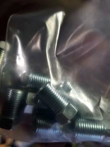

трубки штуцер 105.jpg [ 65.04 КБ | Просмотров: 20770 ]
трубки штуцер 116.jpg [ 52.13 КБ | Просмотров: 20770 ]

там у четырех трубок разные наконечники, только у двух верхних и двух нижних одинаковые. Разница, чтобы правильной стороной вкрутить в ответную часть. Делал несколько лет назад, сейчас уже и не вспомню, каким концом куда. Но где-то же брал информацию.

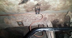

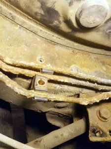

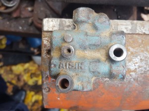

Вот и началась эпопея замены тормозных трубок. Отдал делать знакомому. Делает не спеша, но с душой и качественно. Для начала снял глушитель и пришли к выводу что его или менять или варить. Решили варить. Еще предстоит замена двух фланцев от задней части к средней. Потом сняли бензобак. Долго ругался, но отвернул все болты. Бак на земле. И вот картина маслом! Состояние трубок. Штуцера вес закисли и только снимаются посредством слома. Крепеж трубок почти весь отвернул. Ломать не любит, за что его и уважаю.
Долго искал где купить тормозные трубки и нашел фирму
https://trubka.tech/shop/katalog-tovarov
Цены очень хорошие, самые дешевые, что смог найти. У них есть почти все что надо! Трубки, штуцеры, крепеж, тормозная жидкость, инструменты…
Посмотрел на сайте, приехал и купил. Ребята молодцы, специалисты своего дела. Отправляют в регионы если что…

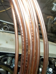

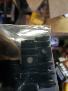

Итак, согласно таблицы купил:
Штуцер Z-105 M10X1.0, L=17MM, S=10, D=5MM х 10 шт — 21= — 210=
Штуцер Z-116 M10X1.0, L=18MM, S=10, D=5MM х 10 шт — 32= — 320=
трубка тормозная медная WP, d=4,75mm (3/16") х 15 м — 208= — 3.120=
Тормозная жидкость TRW DOT4 500ml х 2 шт — 208= — 416=
Мини резак WP TCM 130D х 1 — 507=
Скоба крепления трубопроводов LADA 21100110404200 х 4 шт — 38= — 152=
Теперь работа по замене. буду по мере возможности писать…

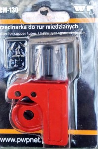

а пока такую труборезку прикупил...
e4f4f6a5-622c-4283-aff7-c493462fa455.jpg [ 203.14 КБ | Просмотров: 20624 ]

Резак вещица нужная, но им трубочки не развальцуешь к сожалению... :(

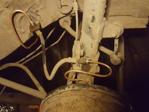

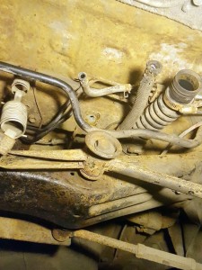

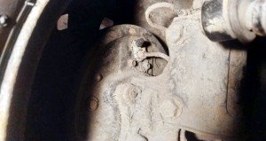

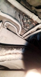

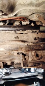

все магистрали сняты. сломался один только болт. достали тройник. теперь прокладка новых...
7e4cd9b6-4551-4274-97b4-efcc01323c84.jpg [ 176.97 КБ | Просмотров: 20489 ]
47e35e58-117d-493c-8295-2395ec72ddc3.jpg [ 195.02 КБ | Просмотров: 20489 ]
20201111_161559.jpg [ 347.19 КБ | Просмотров: 20489 ]
20201111_123730.jpg [ 369.73 КБ | Просмотров: 20489 ]
0ad5bc36-1bac-4c2c-8041-234b631bc95c.jpg [ 140.99 КБ | Просмотров: 20489 ]
