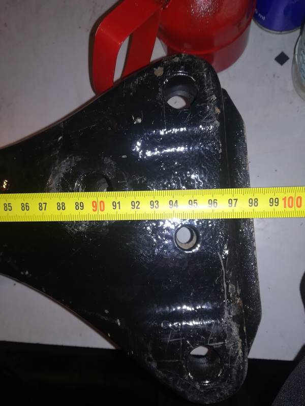

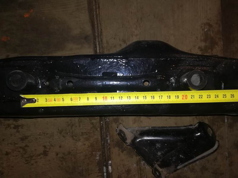

Мужики! Помогите пожалуйста определить на какую машину я балку купил))).Был в Москве в командировке,на авито увидел,посмотрел что вроде моё,написано было Carina...хорошее состояние.Я её зачистил и покрасил..положил в гараж и только где то через год надумался менять),а она не подходит по межцентровым отверстиям рычагов.В балке что я купил-где то 220мм,а в моей(кузов универсал) больше 300мм...Извеняюсь за качество фото,ночь на дворе уже)))

ein6tein
Эта балка для машин до 96 года, на рестайле поменяли задние рычаги и балку. Можешь в сборе с рычагами дорестайловыми поставить, все встанет.

Сообщения: 4383
Заменяемая, но чаще наоборот меняют, на рестаил, для улучшения ходовых характеристик.
