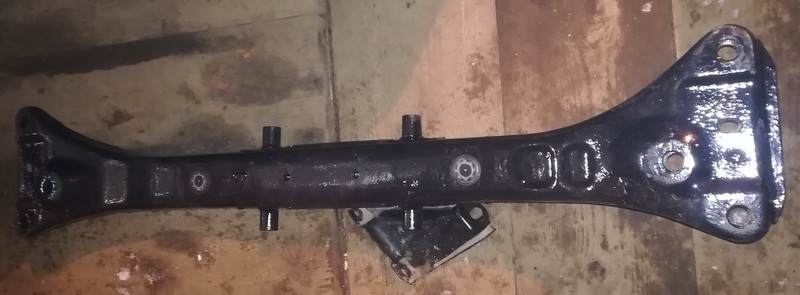

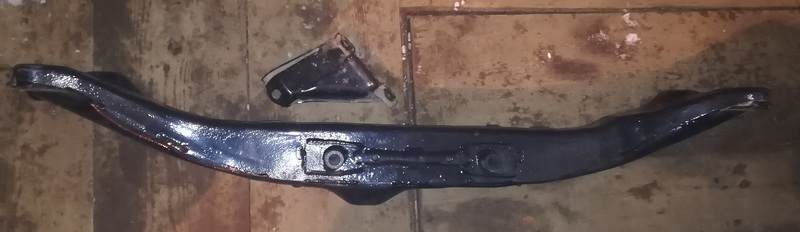

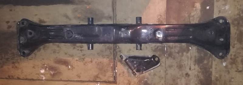

Мужики! Помогите пожалуйста определить на какую машину я балку купил))).Был в Москве в командировке,на авито увидел,посмотрел что вроде моё,написано было Carina...хорошее состояние.Я её зачистил и покрасил..положил в гараж и только где то через год надумался менять),а она не подходит по межцентровым отверстиям рычагов.В балке что я купил-где то 220мм,а в моей(кузов универсал) больше 300мм...Извеняюсь за качество фото,ночь на дворе уже)))
IMG_20190125_222443.jpg [ 93.87 КБ | Просмотров: 12131 ]
IMG_20190125_222504.jpg [ 86.07 КБ | Просмотров: 12131 ]
IMG_20190125_222630.jpg [ 102.04 КБ | Просмотров: 12131 ]
IMG_20190125_222558.jpg [ 152.77 КБ | Просмотров: 12131 ]
IMG_20190125_223205.jpg [ 155.65 КБ | Просмотров: 12131 ]
Моя Carina
download/file.php?id=86592&mode=view
 Заголовок сообщения: Re: Отгнила задняя балка
СообщениеДобавлено: Сб янв 26, 2019 11:02 am
ein6tein
Эта балка для машин до 96 года, на рестайле поменяли задние рычаги и балку. Можешь в сборе с рычагами дорестайловыми поставить, все встанет.
