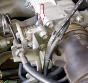

Сегодня был на дымо-генераторе. Обнаружили подсос воздуха в 2 местах. Основная часть на штоке дроссельной заслонки. Дымок сочился в том месте хорошо. Возможно вылечить? Есть там какой-то сальник или нет?
Добавлено спустя 18 минут 56 секунд:
https://www.drive2.ru/o/b/478752377696944165/
наверняка у нас что-то похожее, зять бы номер манжеты или сальника :du_ma_et:
ДЗ.jpg [ 147.11 КБ | Просмотров: 13587 ]

8*14*4 NOK AGL0002A-сальники ДЗ Сразу говорю-сам не ставил,инфа сныкана на каком-то форуме.
СообщениеДобавлено: Вт май 19, 2020 9:27 pm
Есть, фторопластовая манжета там, размеры, если не забыл 18х10х4, но аналога я так
и не нашел :( , Азамат правильно сказал, убери дым, и меньше станешь замечать :D
andron58 писал(а):
8*14*4
18х10х4, ну вот,ошибся всё таки :? :-facepalm-:

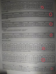

Вот распиновка блоков Карины, можете попробовать, цвет провода чёрный с белой полосой и бывает с жёлтой полосой. На легионовских схемах этот пин вообще обозначен как ECS.
IMG_20200526_235720.jpg [ 1.46 МБ | Просмотров: 13160 ]

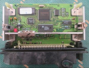

Faranos писал(а):
Думаю да, хоть бош, но тойота))
Привет :mashet_kepkoy: , только вот на Бош-Мотронике контакты не подписаны :( ...
Скриншот 30-05-2020 101202.jpg [ 404.52 КБ | Просмотров: 12892 ]
Скриншот 30-05-2020 101213.jpg [ 388.77 КБ | Просмотров: 12892 ]
