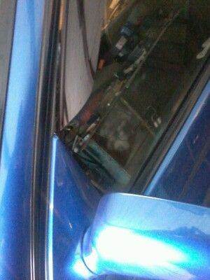

Я у себя ничего не гнул,не грел,не подтачивал.
20140219~.jpg [29.28 КБ]

Сообщения: 6117
я на дефлекторах сделал небольшой надпил и все встало хорошо. далее на герметик к зеркалу. к двери на 2-х сторонний скотч
