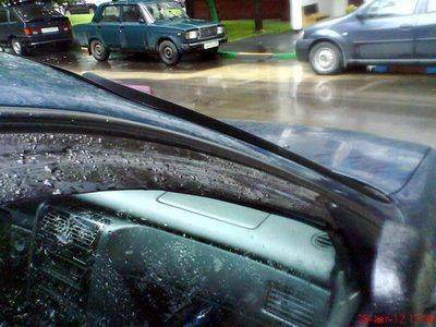

Я у себя ничего не гнул,не грел,не подтачивал.
20140219~.jpg [29.28 КБ]

я на дефлекторах сделал небольшой надпил и все встало хорошо. далее на герметик к зеркалу. к двери на 2-х сторонний скотч
DSC01371.jpg [45.46 КБ]
DSC01376.jpg [42.81 КБ]
