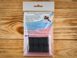

Ремкомплект ограничителей дверей Toyota CARINA E (4 двери, тип 1) 1992-1997 https://plastik-avto.ru/collection/carina-e

[quote="10bez0"][/quote] я с ним и общался. Tarzan4ik дал ссылку на этот ремкомплект
