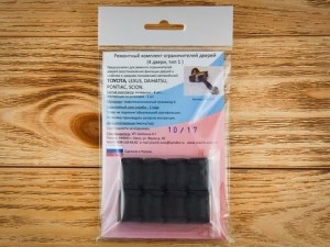

Ремкомплект ограничителей дверей Toyota CARINA E (4 двери, тип 1) 1992-1997
https://plastik-avto.ru/collection/carina-e

Сейчас похоже начали нормальной сухой смазкой, для непонимающих, комплектовать: https://www.drive2.ru/l/548605176043274575/
 Заголовок сообщения: Re: Про ограничители дверей
СообщениеДобавлено: Пн дек 23, 2019 3:22 pm
Сообщения: 6127
[quote="10bez0"][/quote]
я с ним и общался. Tarzan4ik дал ссылку на этот ремкомплект
