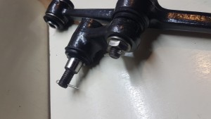

Комментарий к файлу: А что скажите про такое фиксации гайки?
20190228_174100.m9COM.jpg [ 113.81 КБ | Просмотров: 32876 ]
20190228_174455.EnIwq.jpg [ 113.73 КБ | Просмотров: 32876 ]

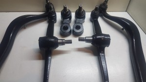

Всем привет! Наконец то отправил комплект рычагов в Москву.
Напомню Ник budddy, зовут Андреем. Посылка получилась больше 50 кг!)
Отправил еще несколько дней назад. Рейка в сборе и комплект рычагов с площадками. Я думаю уже получил :)
Все резьбы прогнал плашкой и метчиками, закручиваются от руки! :co_ol: Вместо старых и гнилых штифтов приложил новые.

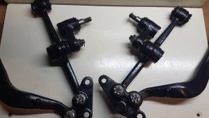

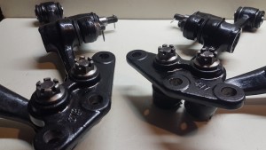

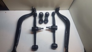

Отправил готовые рычаги в Белгород ник sever.max.
20190417_191715.VlWsX.jpg [ 160.49 КБ | Просмотров: 32279 ]
20190417_191717.pptCe.jpg [ 147.13 КБ | Просмотров: 32279 ]
20190417_191720.laHWB.jpg [ 198.48 КБ | Просмотров: 32279 ]
20190417_191750.eeRWp.jpg [ 185.37 КБ | Просмотров: 32279 ]
20190417_191801.qX3F7.jpg [ 207.13 КБ | Просмотров: 32279 ]

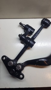

Всем привет . Неделю назад отправил ремонтный суперстрат в Уфу.
Заказчика зовут Сергей ник на драйве Celica102
Дополнительно были изготовлены комплект втулок.
Напомню рычаги приехали контракт, ко мне на прямую.
20190511_194921.paYl3.jpg [ 393.69 КБ | Просмотров: 32055 ]
