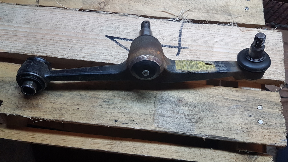

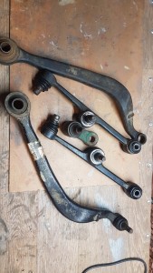

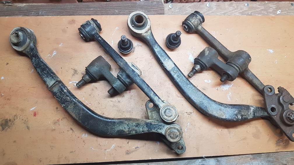

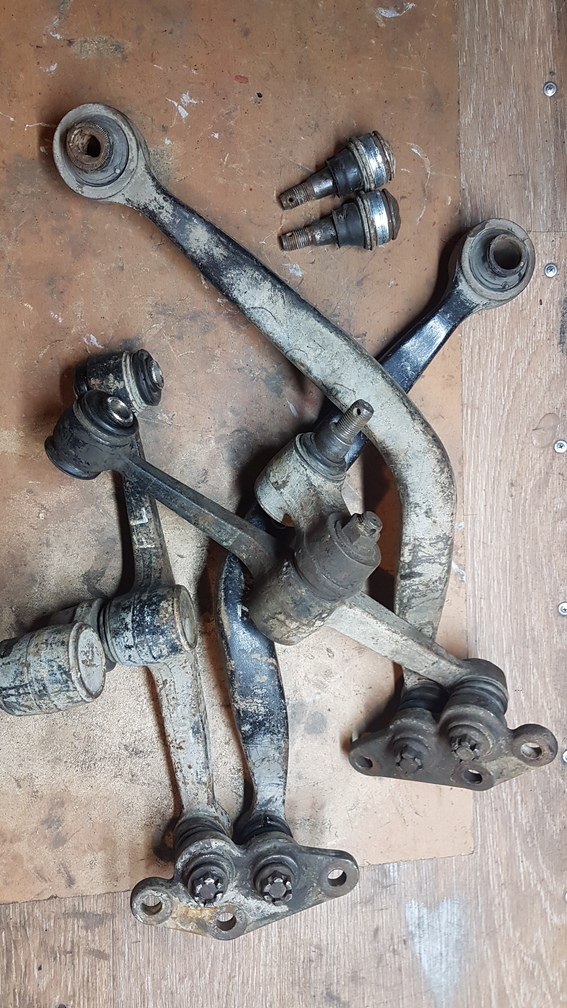

Добрался до комплекта sever.max Макс выслал много разных рычагов. комплектов наверно 3! Но сделать получилось только 1.
Продолжение
Комментарий к файлу: Вот такая куча приехала
20190222_182218.gWGeA.jpg [ 273.67 КБ | Просмотров: 33766 ]
20190222_182227.XN0UB.jpg [ 243.24 КБ | Просмотров: 33766 ]
Комментарий к файлу: Рычаги уже восстанавливали
20190228_072624.TVt8M.jpg [ 181.94 КБ | Просмотров: 33766 ]

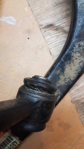

Комментарий к файлу: Пыльники рваные и пальцы ржавые
20190228_072632.Whpfg.jpg [ 192.75 КБ | Просмотров: 33766 ]
20190228_074319.9zrDM.jpg [ 208.3 КБ | Просмотров: 33766 ]
Комментарий к файлу: А это вообще фантастика! Его погнуло в 2 направлениях)
20190228_173927.l41UA.jpg [ 333.2 КБ | Просмотров: 33766 ]
20190228_173932.ATQ19.jpg [ 352.47 КБ | Просмотров: 33766 ]
20190228_173942.5cfl8.jpg [ 256.87 КБ | Просмотров: 33766 ]
20190228_174017.hMAYb.jpg [ 223.4 КБ | Просмотров: 33766 ]
20190228_174054.S8dr5.jpg [ 231.39 КБ | Просмотров: 33766 ]

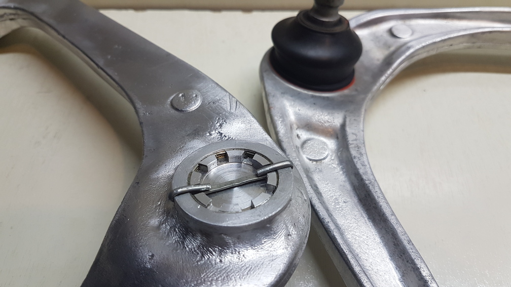

Комментарий к файлу: А что скажите про такое фиксации гайки?
20190228_174100.m9COM.jpg [ 113.81 КБ | Просмотров: 33766 ]
20190228_174455.EnIwq.jpg [ 113.73 КБ | Просмотров: 33766 ]
20190228_175655.KjaaV.jpg [ 121.35 КБ | Просмотров: 33766 ]

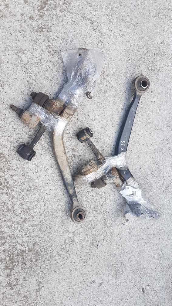

Приехал комплект с Москвы. Ник на форуме budddy Отправил весь комплект Суперстрата, заодно и рулевую рейку с ремкомплектом. Комплект почти собрал. Осталось покрасить. Рейку почистил и поставил новые втулки, сальники, резинки с ремкомплекта.
Добавлено спустя 3 минуты 58 секунд:
Еще фото
Добавлено спустя 3 минуты 14 секунд:
Фото

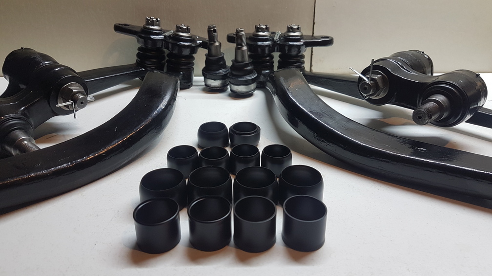

Всем привет! Наконец то отправил комплект рычагов в Москву.
Напомню Ник budddy, зовут Андреем. Посылка получилась больше 50 кг!)
Отправил еще несколько дней назад. Рейка в сборе и комплект рычагов с площадками. Я думаю уже получил :)
Все резьбы прогнал плашкой и метчиками, закручиваются от руки! :co_ol: Вместо старых и гнилых штифтов приложил новые.

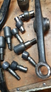

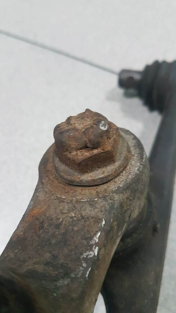

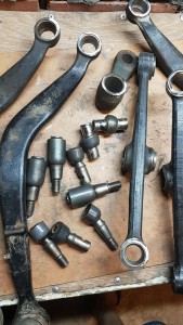

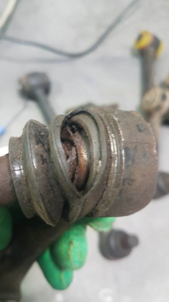

Приехали рычаги на восстановление для Celica 202. Человек из Уфы ник на драйве Celica102
Пальцы в отличном состоянии, втулки треснуты, люфт был приличный. Главное пальцы не Ржавые!

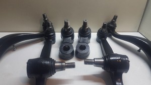

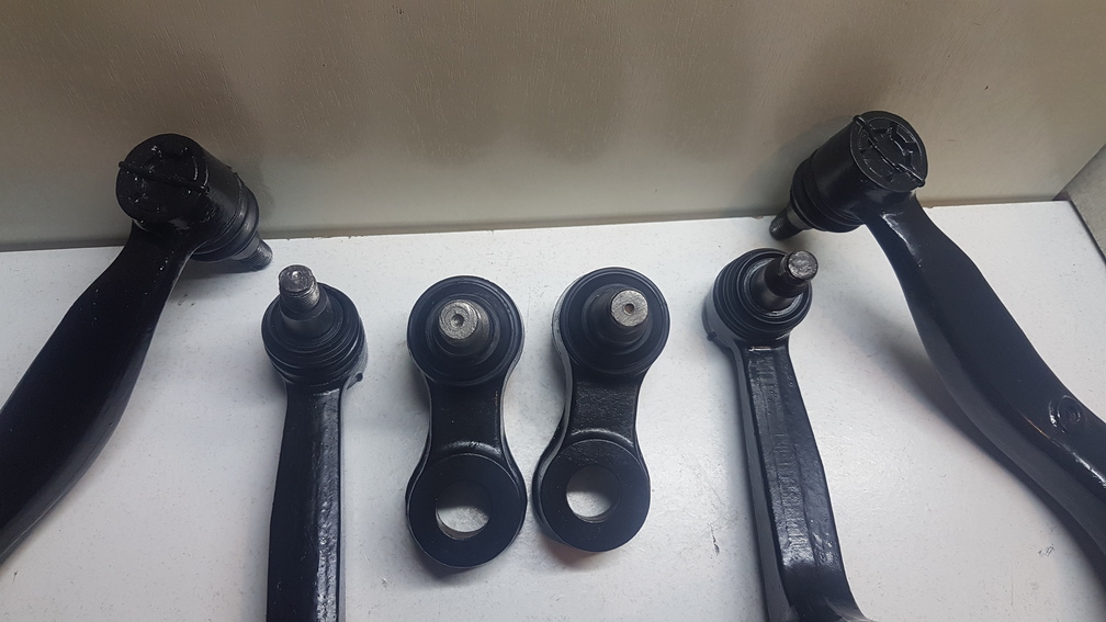

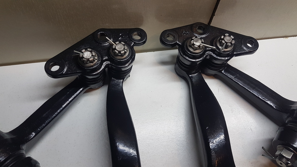

Отправил готовые рычаги в Белгород ник sever.max.

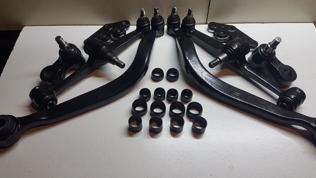

Всем привет . Неделю назад отправил ремонтный суперстрат в Уфу.
Заказчика зовут Сергей ник на драйве Celica102
Дополнительно были изготовлены комплект втулок.
Напомню рычаги приехали контракт, ко мне на прямую.

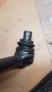

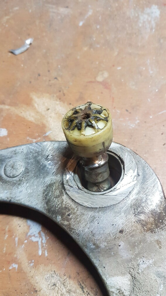

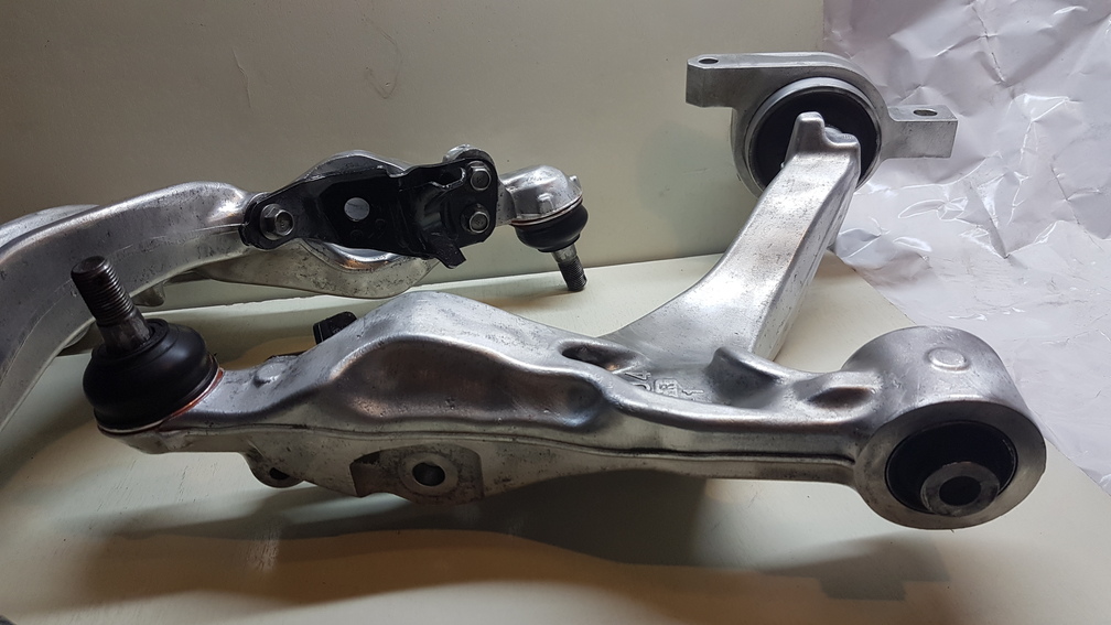

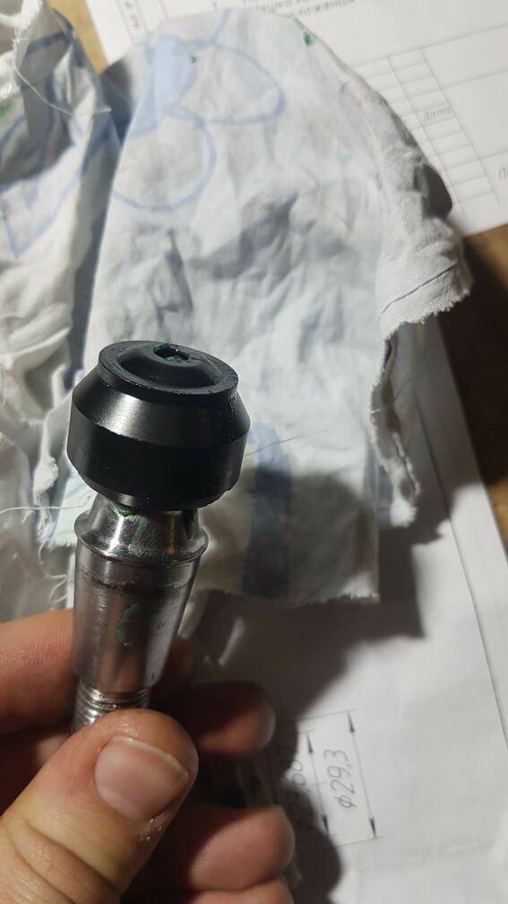

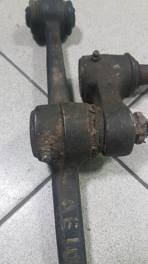

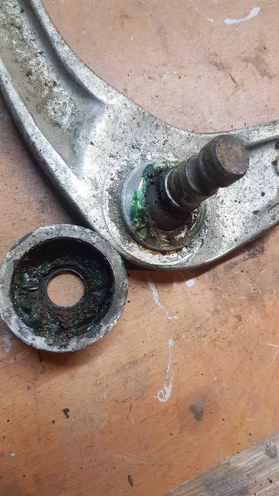

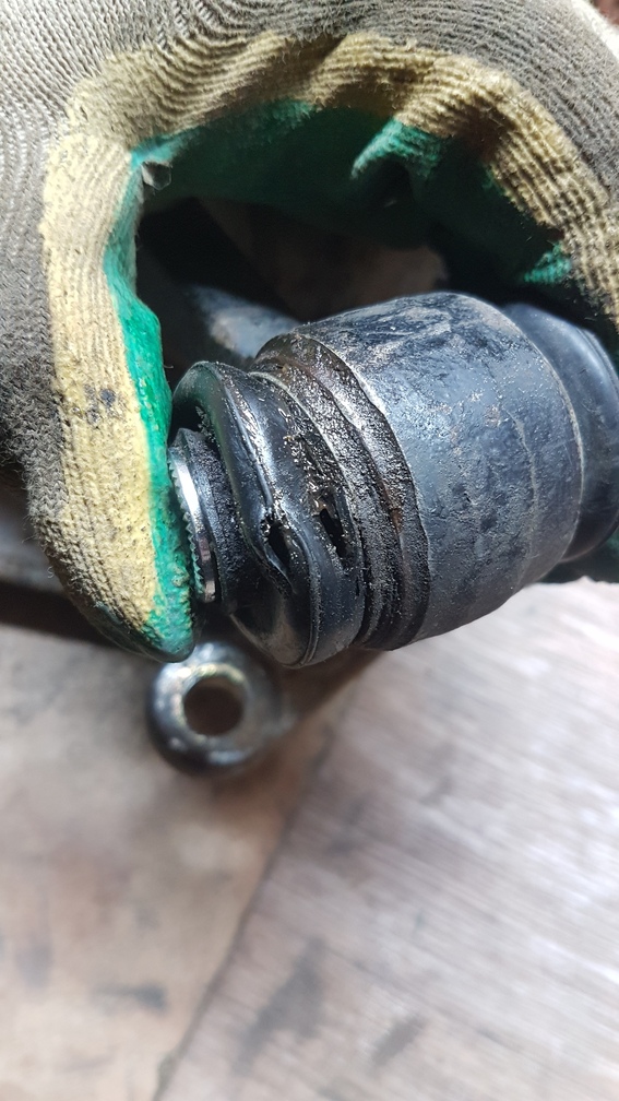

Знакомый коллега (Ник на драйве Alexlaser) узнал , что занимаюсь восстановлением подвески для автомобилей. Да да :) Решил расширить кругозор автомобилей :D
У него Infiniti G25 2010 года. Рычаги алюминиевые, как на многих европейцах. Но меня это не остановило :st_op:
Снова как в первый раз. Замеры, 3Д модели, написания управляющих программ для станков с ЧПУ. Сварка Аргоном. Ииии.... В общем остальное смотрите сами.
Добавлено спустя 4 минуты 45 секунд:
Еще фото
Комментарий к файлу: Вот такие пришли ко мне
20190503_140901.WkEZb.jpg [ 287.72 КБ | Просмотров: 32786 ]
20190503_141955.rNHov.jpg [ 355.69 КБ | Просмотров: 32786 ]

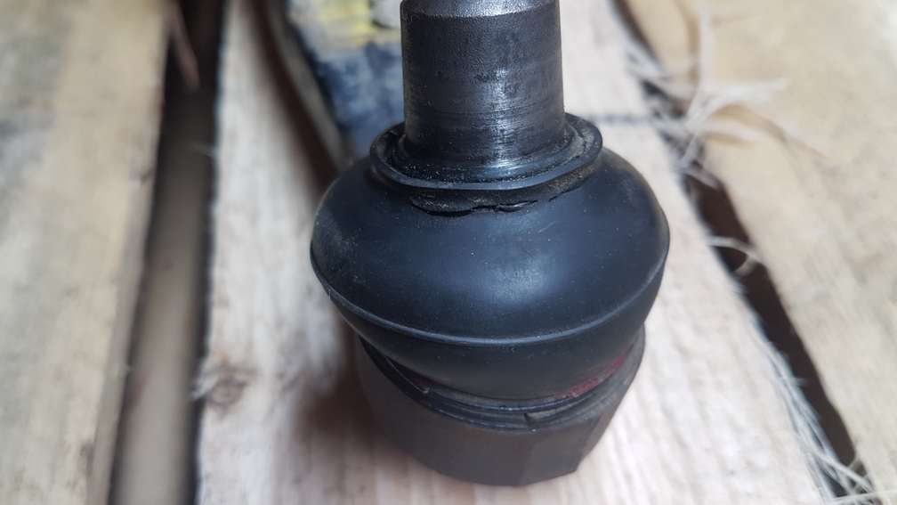

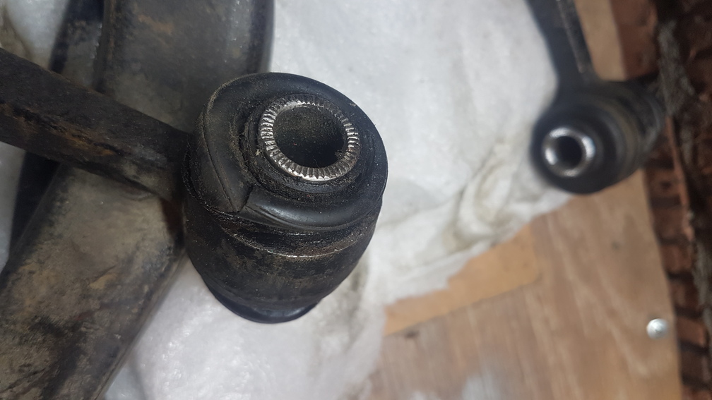

Комментарий к файлу: Вскрыл пыльник

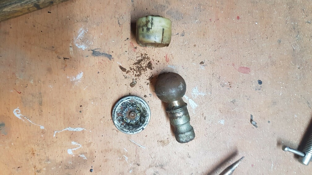

20190503_140913.C6ey1.jpg [ 192.54 КБ | Просмотров: 32786 ]
20190503_142000.PMGOU.jpg [ 148.91 КБ | Просмотров: 32786 ]
20190527_183625.AWwKx.jpg [ 245.5 КБ | Просмотров: 32786 ]
Комментарий к файлу: Распилил
20190527_184627.Cat7b.jpg [ 283.13 КБ | Просмотров: 32786 ]
20190527_185926.awZcC.jpg [ 323.93 КБ | Просмотров: 32786 ]
Комментарий к файлу: Внутри земля, ржавчина и не единой смазки
20190527_190621.eFmsp.jpg [ 196.34 КБ | Просмотров: 32786 ]
20190527_190824.vS8Ep.jpg [ 169.62 КБ | Просмотров: 32786 ]

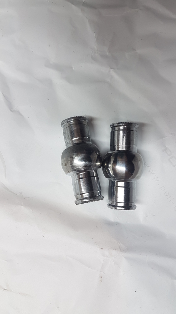

Комментарий к файлу: Сделал кольца с втулками

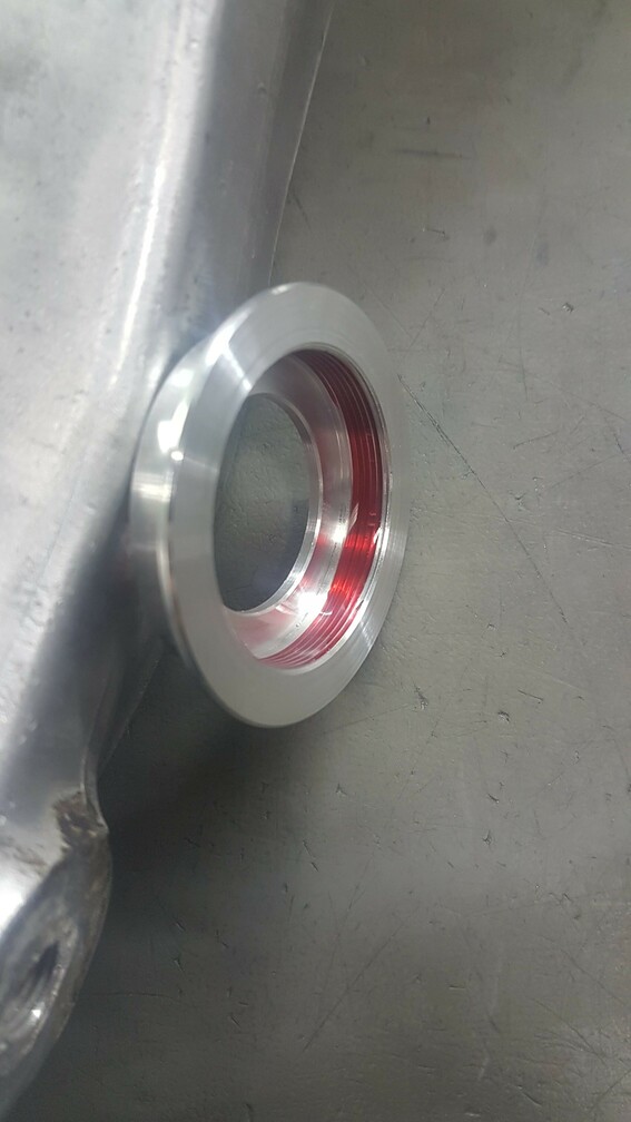

Комментарий к файлу: Рычаг закрепил на фрезерном станке, Нарезали резьбу М40х1. Инструмент резьбофреза М6х1
20190606_153202.Mb7Km.jpg [ 263.53 КБ | Просмотров: 32786 ]
20190606_160651.Nzv44.jpg [ 180.7 КБ | Просмотров: 32786 ]
20190606_160654.vyDPu.jpg [ 221.53 КБ | Просмотров: 32786 ]

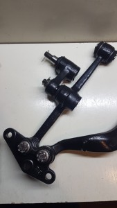

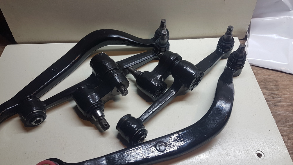

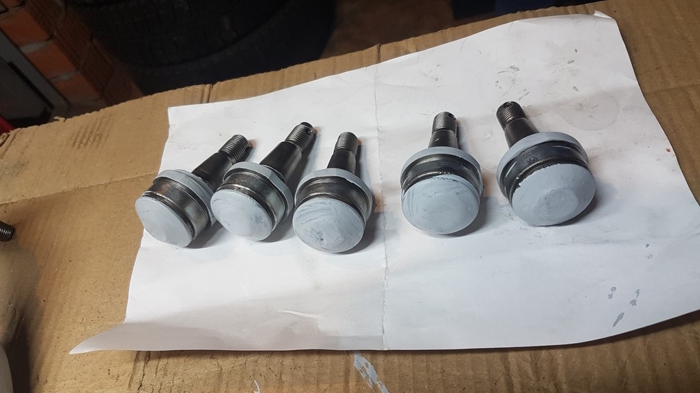

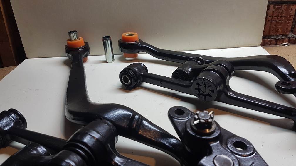

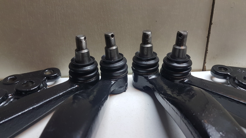

Сегодня 16.06.19 закончил работу с рычагами от Infiniti G25.
Все резьбовые соединения смазаны фиксатором резьбы Abro
Смазка для шарнирных соединений HUSKEY ™ TF-1000
Пыльники дополнительно посажены на герметик.

Комментарий к файлу: Втулка поджимается оригинальным стальным кольцом

Всем привет. Принял в работу комплект рычагов из Санкт-Петербурга. Машина Toyota Carina E GTI (Levin 101). Заказчик попросил остаться Инкогнито. Забегая вперед скажу. Состояние удовлетворительное. В прямом рычаге и в бинокле, при вскрытии посыпалась ржавчина. А значит при полировке пальцы уменьшатся в диаметре. Страшного ни чего нет, у меня в запасе есть хорошие пальцы)
Продолжение следует....

Приехали 205 рычаги из Барнаула Ник на драйве 2 Atmophonic
Из всего комплекта два бинокля были убиты. Их восстанавливать нецелесообразно.
Игорь быстро отреагировал и отправил два годных бинокля с двумя шаровыми в стойки.
З.Ы. Прикупил новые смазки для шаровых и направляющих суппортов. Качество оригинала. :dan_ser:
Huskey MP-2 Polyurea Grease Это идеальная смазка для элементов ходовой части и шарнирных соединений транспортных средств, благодаря низкотемпературным свойствам, стабильности и водостойкости.
HUSKEY Slipkote 220-R DBC - Cиликоновая смазка для суппорта дискового тормоза олицетворяет последние достижения в технологии производства специальных пластичных смазок. Применяется для пальцев направляющих суппорта. Для манжет, резинок и пыльников идет розовая смазка например CF301 SEIKEN
Добавлено спустя 2 минуты 23 секунды:
Еще фото
Добавлено спустя 2 минуты 56 секунд:
фото
Комментарий к файлу: Вот такими принял с ТК
20190711_175358.yTWPk.jpg [ 426.39 КБ | Просмотров: 32071 ]
20190711_191232.wIkk4.jpg [ 352.94 КБ | Просмотров: 32071 ]
Комментарий к файлу: 205 шаровые в стойки.
20190711_191240.PPtxQ.jpg [ 250.7 КБ | Просмотров: 32071 ]
Комментарий к файлу: пыльники порваны конечно
20190711_191307.tnvO2.jpg [ 220.18 КБ | Просмотров: 32071 ]
20190711_191338.vPHjz.jpg [ 246.87 КБ | Просмотров: 32071 ]
20190711_191344.vVXgC.jpg [ 222.76 КБ | Просмотров: 32071 ]
20190711_191354.Ye9dz.jpg [ 267.42 КБ | Просмотров: 32071 ]
Комментарий к файлу: Здесь замечаю, что биноклю конец.

Всем привет. Приехали рычаги из Симферополя.
Из целого комплекта были убиты один прямой и бинокль. (Имеется ввиду внутри все заржавело.)
Пыльники так же почти все порваны.
Приступаем к работе :)

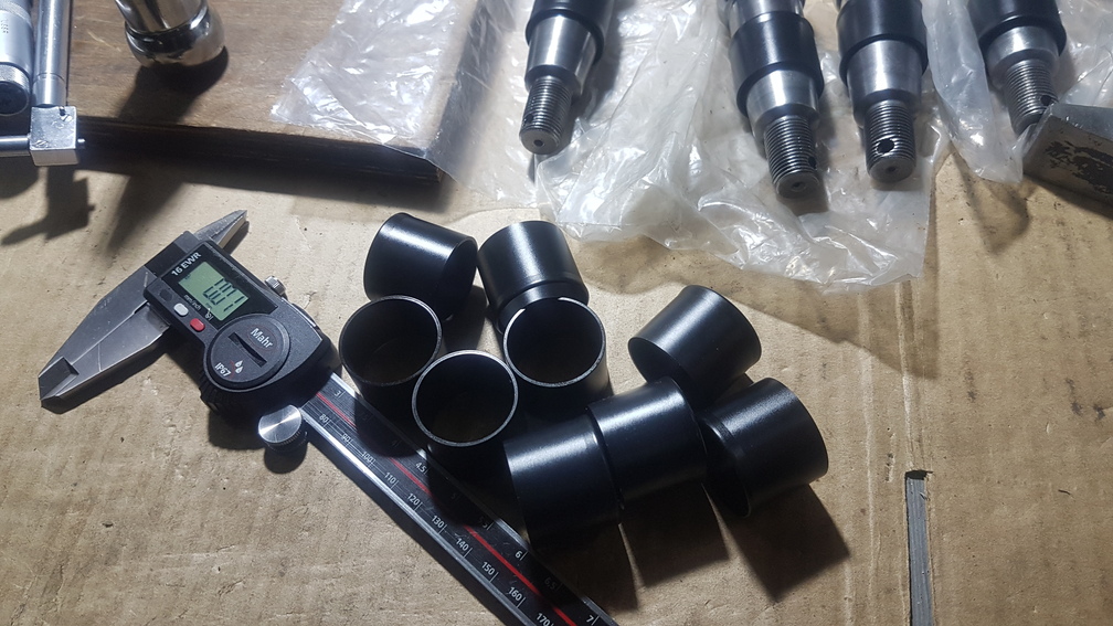

Пост о шаровых на стойках подвески Суперстрат.
Из всего что сделал, 2 шаровые уедут Игорю ник на драйве 2 Atmophonic (Toyota Carina ED ST205)
2 шаровые уедут товарищу sever.max. (Carina E GTI)
Добавлено спустя 2 минуты 36 секунд:
Собрал
Комментарий к файлу: Были такие
20190617_181200.aTgVq.jpg [ 122.99 КБ | Просмотров: 31808 ]
20190617_181203.Wz6hl.jpg [ 110.7 КБ | Просмотров: 31808 ]
20190715_201027.iVtvv.jpg [ 276.72 КБ | Просмотров: 31808 ]
20190715_211406.EhFw5.jpg [ 276.14 КБ | Просмотров: 31808 ]
20190715_211428.Sjh1K.jpg [ 263.53 КБ | Просмотров: 31808 ]
20190720_123710.CdkwI.jpg [ 183.7 КБ | Просмотров: 31808 ]
Комментарий к файлу: Были изготовлены втулки
20190720_123819.nnykC.jpg [ 160.87 КБ | Просмотров: 31808 ]
Комментарий к файлу: Старая по сравнению с новой
20190720_123833.sXscI.jpg [ 150.65 КБ | Просмотров: 31808 ]
20190720_123839.KXqV7.jpg [ 128.4 КБ | Просмотров: 31808 ]
Комментарий к файлу: Пальцы отполированы
20190720_124558.GRkF6.jpg [ 116.25 КБ | Просмотров: 31808 ]
Комментарий к файлу: собрал
20190720_142307.9N5hn.jpg [ 145.56 КБ | Просмотров: 31808 ]
Комментарий к файлу: Загрунтовал
20190723_195014.ZoTgq.jpg [ 198.14 КБ | Просмотров: 31808 ]
20190723_195023.hQ23T.jpg [ 142.81 КБ | Просмотров: 31808 ]

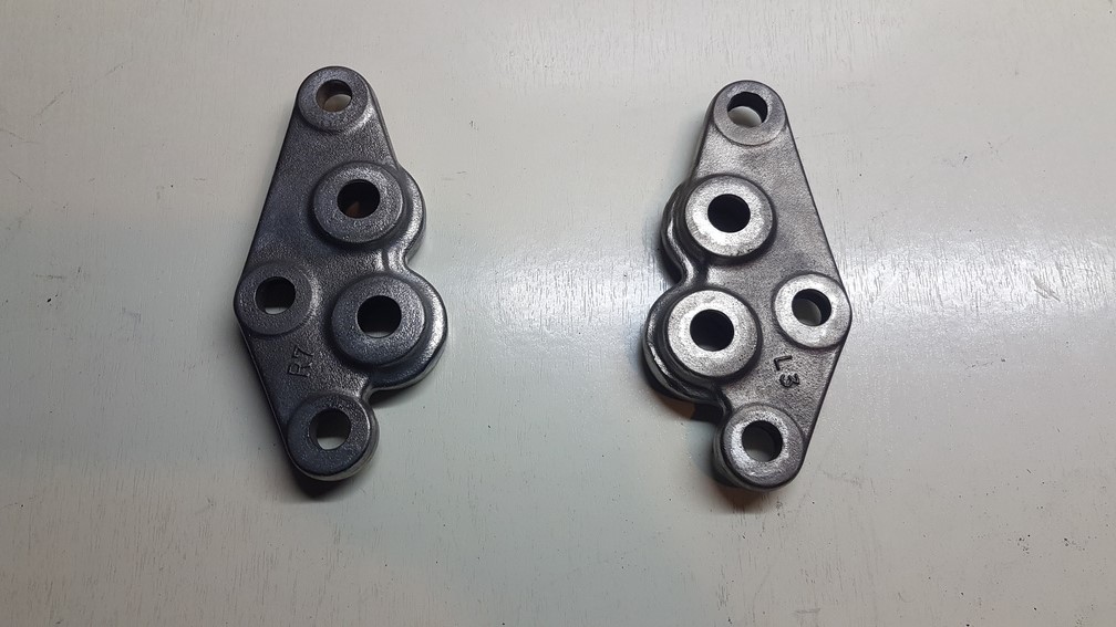

Привет. Наконец то упаковал отремонтированные рычаги для Селики 202/205.
Напомню, рычаги уедут в Симферополь, ник на форуме Селика ГТ-ФОР b1g
20190805_131107.Br4pN.jpg [ 179.88 КБ | Просмотров: 31530 ]
20190807_143841.aK8u0.jpg [ 225.03 КБ | Просмотров: 31530 ]
20190807_143853.6kop8.jpg [ 212.44 КБ | Просмотров: 31530 ]
20190807_145202.n8UfS.jpg [ 156.76 КБ | Просмотров: 31530 ]
20190807_145206.8kfRU.jpg [ 234.99 КБ | Просмотров: 31530 ]
20190807_145223.FWzZp.jpg [ 189.93 КБ | Просмотров: 31530 ]
20190807_145245.11MTz.jpg [ 225.5 КБ | Просмотров: 31530 ]

Очередной готовый комплект Страта ST-202/205
Ник на Драйве2 Atmophonic из Барнаула
Было отгружено: Комплект рычагов, Комплект втулок, 2 шаровые на стойки.
20190720_085017.89v30.jpg [ 197.28 КБ | Просмотров: 31376 ]
20190731_222337.ITSAm.jpg [ 285.31 КБ | Просмотров: 31376 ]
20190731_222347.oMHnf.jpg [ 268.86 КБ | Просмотров: 31376 ]
20190802_123100.hHytW.jpg [ 235.81 КБ | Просмотров: 31376 ]
20190802_123213.vgiZZ.jpg [ 144.29 КБ | Просмотров: 31376 ]
20190808_092012.13oFo.jpg [ 164.17 КБ | Просмотров: 31376 ]
20190808_092038.BPhQw.jpg [ 207.39 КБ | Просмотров: 31376 ]
20190808_092047.rfVDA.jpg [ 185.03 КБ | Просмотров: 31376 ]
20190808_092057.Niqvo.jpg [ 199.44 КБ | Просмотров: 31376 ]
20190808_092136.395jR.jpg [ 238.29 КБ | Просмотров: 31376 ]
Была Toyota Carina E 1.6 (LB)

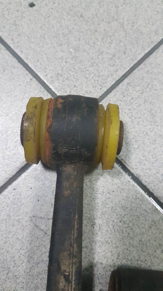

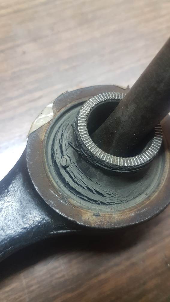

Всем привет.
Следующий проект Снова Celica ST202/205. На этот раз девушка, из родного города Чебоксары, зовут Даша.
Обратилась с проблемной подвеской. До меня её уже кто то восстанавливал, очень похожая технология.
При осмотре и разборе обнаружил следующее:
В местах сварки резьбовых колец, пошли трещины!
Краска отлупилась как шелуха! То есть покрасили на голый металл, без грунтовки.
После вскрытия обнаружил, что втулки остались родные. То есть Разобрали смазали и затянули гайкой.
Бинокли отдельная тема. Видно что, корпус рычага сгнил изнутри, "мастер" почистил ражавчину и засунул кусок пивной бутылки! чтоб как то не люфтили.
Добавлено спустя 33 секунды:
Дальше
Добавлено спустя 31 секунду:
фото
20190618_170937.Yl5DV.jpg [ 265.11 КБ | Просмотров: 31249 ]
20190618_170951.InUuQ.jpg [ 307.88 КБ | Просмотров: 31249 ]
20190618_170958.rVTaM.jpg [ 282.59 КБ | Просмотров: 31249 ]
20190618_173718.egsk6.jpg [ 147.19 КБ | Просмотров: 31249 ]
Комментарий к файлу: Вот оригинальные втулки.
20190618_174703.GEPIk.jpg [ 192.19 КБ | Просмотров: 31249 ]
20190618_174705.7E5SR.jpg [ 197.5 КБ | Просмотров: 31249 ]
20190618_174710.fYxUj.jpg [ 148.75 КБ | Просмотров: 31249 ]
20190618_174719.A6Kew.jpg [ 154.24 КБ | Просмотров: 31249 ]
Комментарий к файлу: Гайки заржавели, смог открутить после нагрева горелкой.
20190618_174731.EOc7s.jpg [ 172.96 КБ | Просмотров: 31249 ]
20190618_174917.Uz9ED.jpg [ 149.09 КБ | Просмотров: 31249 ]
20190712_183119.H67uy.jpg [ 99.64 КБ | Просмотров: 31249 ]
20190712_183124.9JxiB.jpg [ 116.26 КБ | Просмотров: 31249 ]

Всем привет. Прислали мне тут прямой рычаг из Краснодарского края Ник на Драйве 2 DANiil23XXX на восстановление только плавающего шарнира.. Ранее его восстанавливали в Корпан сервисе. Технология такая: Разбирают шаровую, достают шар-полируют, заваривают крышку и заливают новый полимер через тех. отв.
Мне не понравилось, что пыльники рваные, рычаг покрыт ржавчиной. Я не смог отгрузить такой ржавый рычаг, почистил и покрасил весь, смазал правильной смазкой и поставил новые пыльники.
Комментарий к файлу: Такой пришел

Всем привет. Наконец закончил ремонт с подвеской Мерса S-class W221.
Все прошло успешно. Вместе следим за пробегом!
На фото процесс преображения.
Комментарий к файлу: Резьбовые втулки
20190927_094910.2Lq27.jpg [ 101.06 КБ | Просмотров: 30145 ]
20190927_121032.jfyJI.jpg [ 119.15 КБ | Просмотров: 30145 ]
