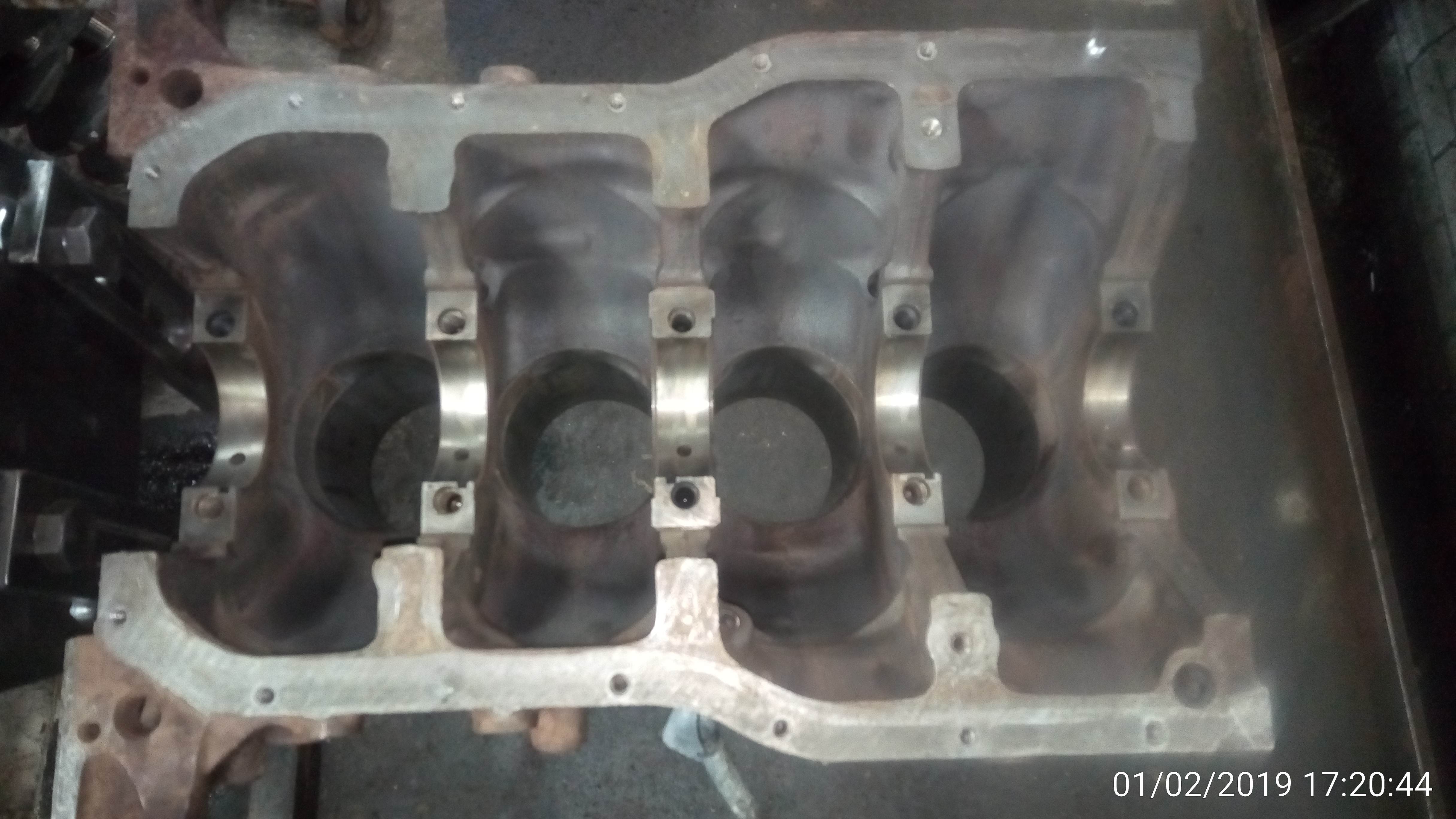

Блок после мойки вешаем обратно на стенд
5.jpg [ 4.5 МБ | Просмотров: 27484 ]
6.jpg [ 6.44 МБ | Просмотров: 27484 ]
7.jpg [ 6.23 МБ | Просмотров: 27484 ]
Первичный осмотр показал что блок в очень хорошем состоянии,хон на месте,проплешины лишь в самых нагруженных местах. Быстрее всего расточка не нужна,подсказывает опыт.

Маслонасос разобран до винтика и отмыт
с12.jpg [ 5.22 МБ | Просмотров: 26980 ]
Шестерни маслонасоса имеют метки на всех тойотовских моторах. Они указывают перед(Front) двигателя. Лучше не путать
с13.jpg [ 5.7 МБ | Просмотров: 26980 ]
Хорошие оригинальные сальники у Тойоты идут уже с заложенной смазкой рабочей кромки. Но у нас не оригинальные. Да и "оригинальные" которые сейчас можно купить давно уже идут без смазки. Поэтому закладываем свою,любую,типа Литола. Для чего? А каково будет сальнику тереться по металлу насухую? Ведь масло из двигателя,по идее,не должно проникать через зону контакта.
с14.jpg [ 4.64 МБ | Просмотров: 26980 ]
Это относится к любым сальникам. Смазка сильно увеличивает их ресурс.
