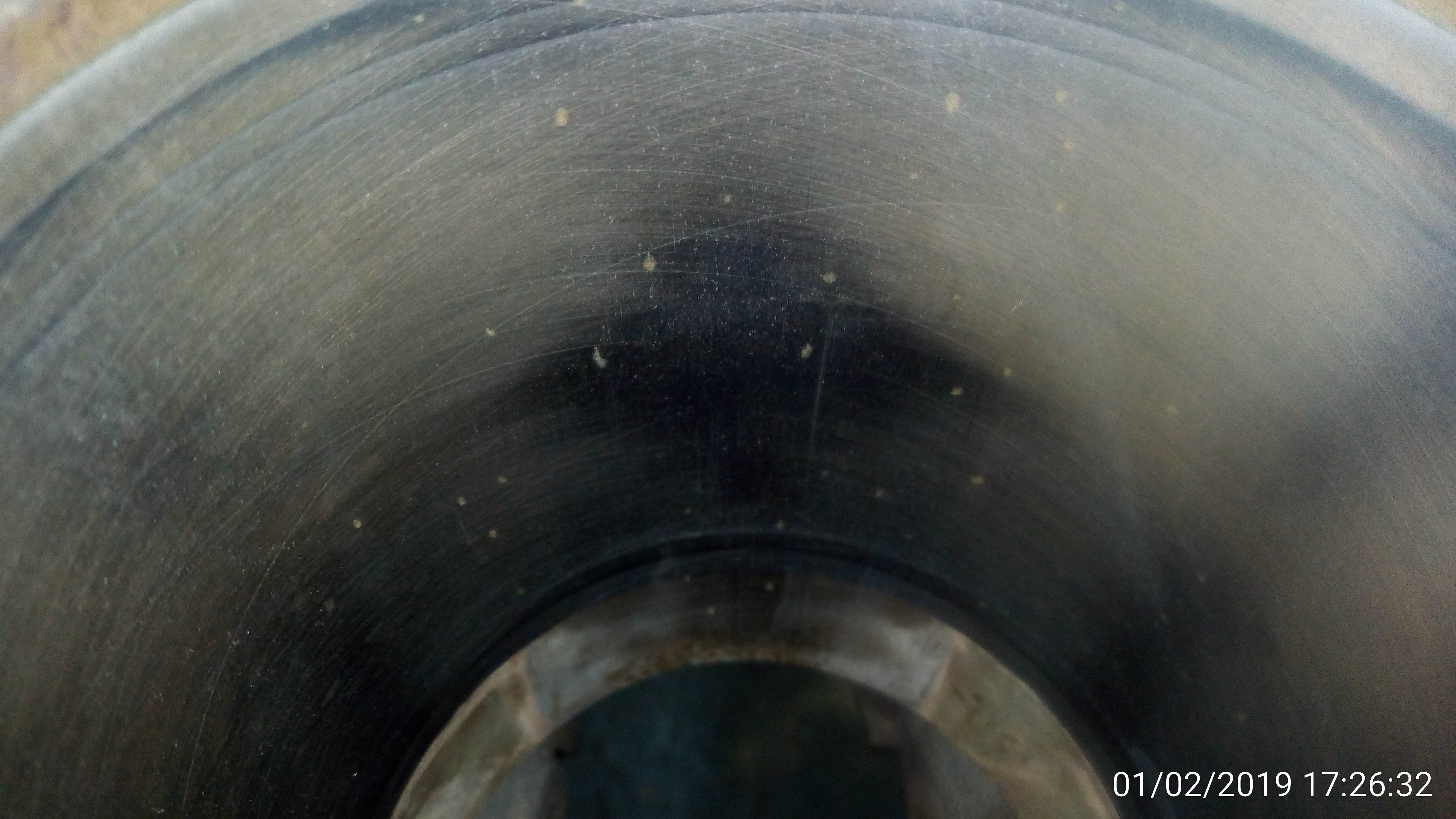

Первичный осмотр показал что блок в очень хорошем состоянии,хон на месте,проплешины лишь в самых нагруженных местах. Быстрее всего расточка не нужна,подсказывает опыт.
8.jpg [ 5.36 МБ | Просмотров: 27472 ]
9.jpg [ 5.72 МБ | Просмотров: 27472 ]
Но опыт опытом,но достаю инструменты и проверяю все ими. Поршня к этому времени отмыты
10.jpg [ 4.76 МБ | Просмотров: 27472 ]
Поршня познего образца,с прессовой посадкой на шатун. На КаринахЕ такие редкость,только на поздних годах англичанок. Но об этом познее.
Измеряем поршень микрометром
11.jpg [ 5.06 МБ | Просмотров: 27472 ]
И по этому размеру выставляем нутромер на ноль
12.jpg [ 4.66 МБ | Просмотров: 27472 ]
Далее промеряем цилиндры
13.jpg [ 5.71 МБ | Просмотров: 27472 ]
Таким способом мы минимизируем ошибки и погрешности,инструмент ведь имеет погрешности. Соответственно если измерять микрометром поршень,он приврет,далее если выставить нутромер но оправке при измерении цилиндра тоже чуток погрешность. И при высчитывании зазора эти погрешности приумножаться.
Замеры производим в трех местах по двум направлениям. Бочка и эллипс,как показали замеры,отсутствуют,зазор чуть увеличен от нормы,но это более от износа поршней чем от износа цилиндров

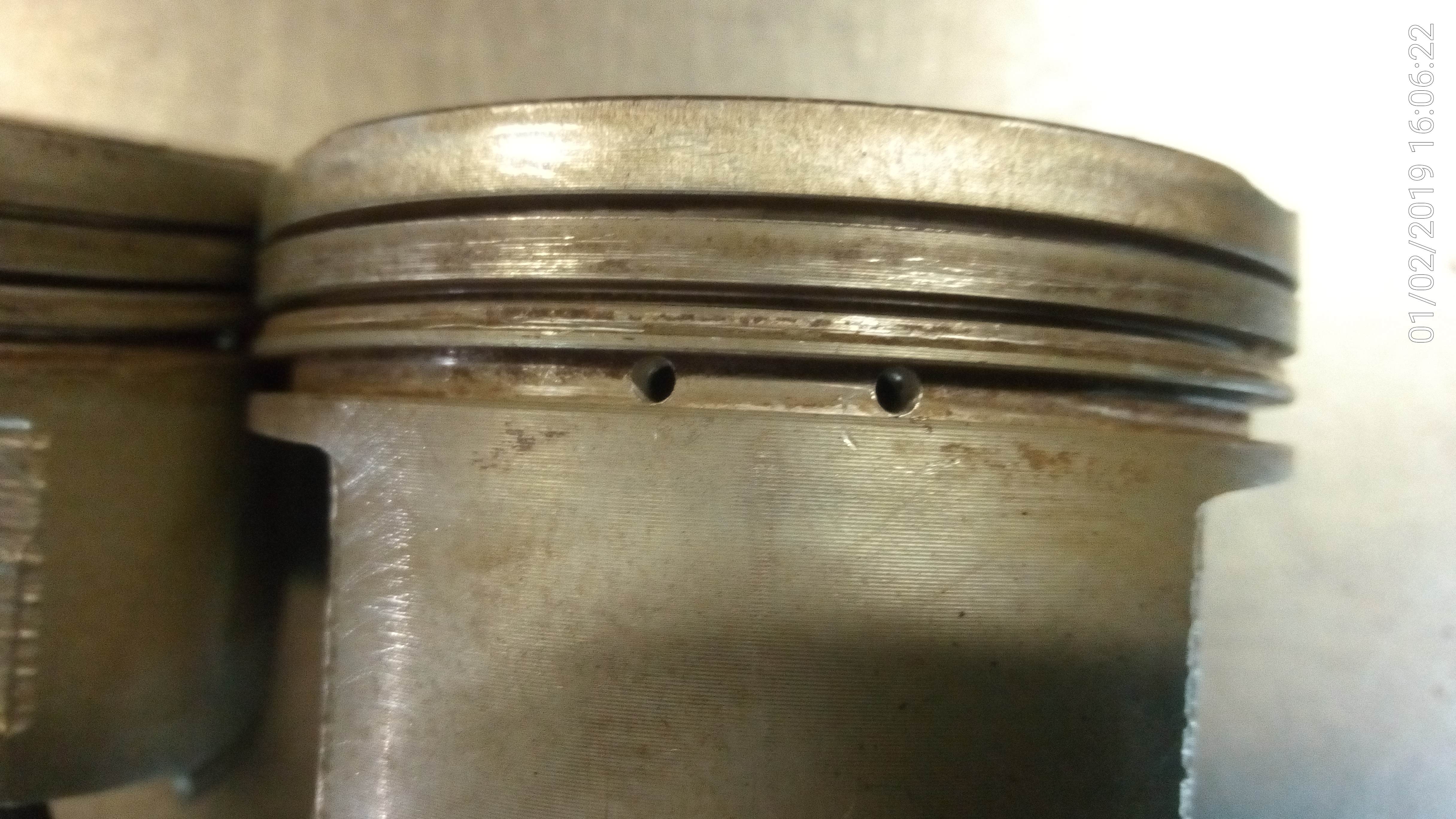

Поршни. Поршни установлены с прессовой посадкой пальца в шатун. И с четырьмя отверстиями для слива масла,под маслосъемными кольцами.
п3.jpg [ 5.96 МБ | Просмотров: 27468 ]
По опыту такая конструкция сильно склонна к закоксовыванию при небольших пробегах,я их чутка модифицирую рассверливая отверстия до 2.5 мм и увеличивая их количество до восьми
п4.jpg [ 4.75 МБ | Просмотров: 27468 ]
Если трясутся руки лучше этого не повторять,сверлышки ломаются на раз. Я это делаю на сверлильном станочке.

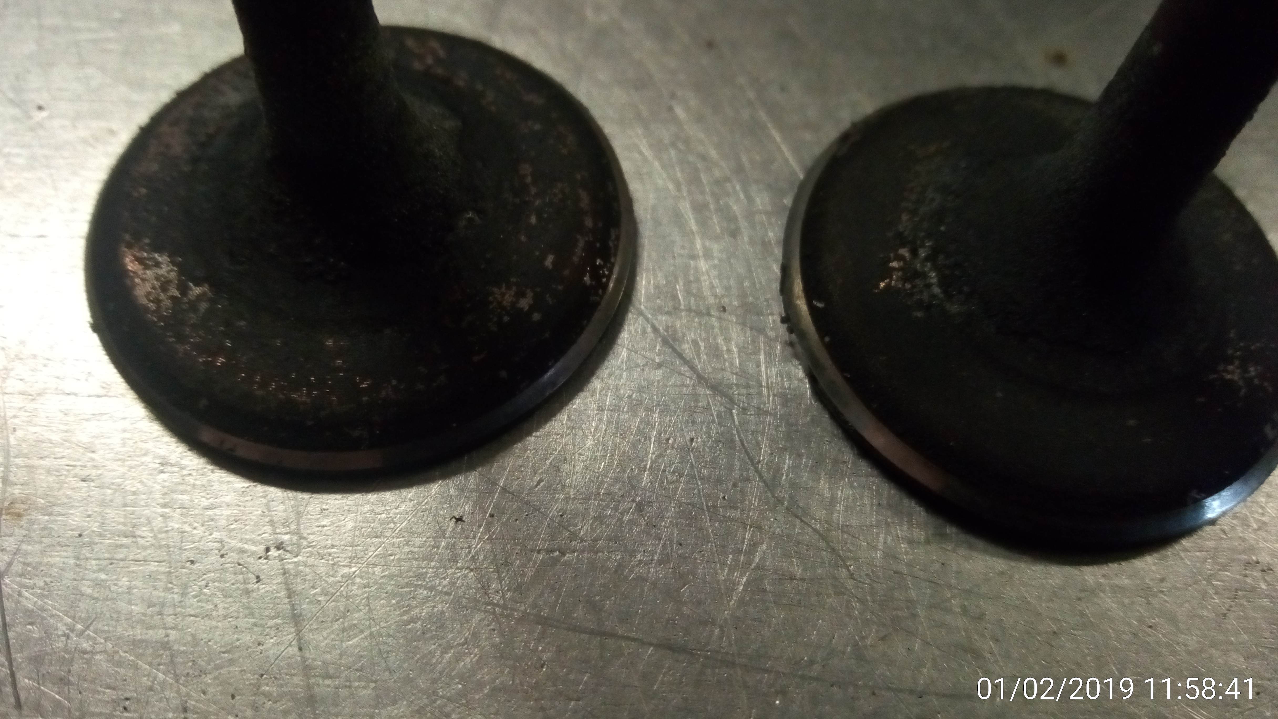

Клапана довольно таки чистые и без раковин
1 2.jpg [ 4.51 МБ | Просмотров: 27331 ]
1 3.jpg [ 6.1 МБ | Просмотров: 27331 ]
1 4.jpg [ 4.6 МБ | Просмотров: 27331 ]
Почистить,притереть и в норме. Направляющие тоже в норме. Если нутромер не врет ;)

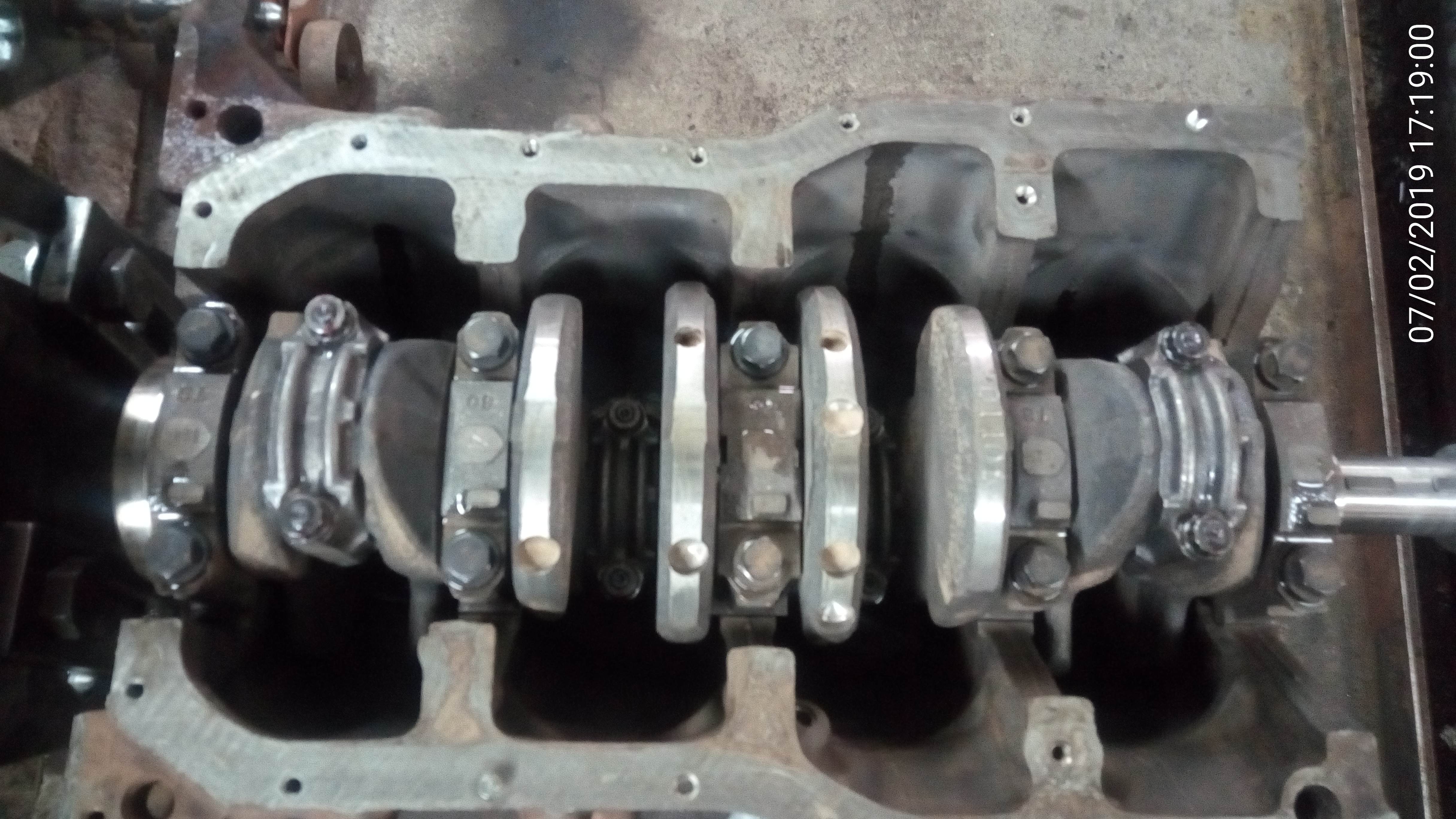

Немного по шатунам. Некоторые мотористы метят керном шатуны и их крышки,чтоб не перепутать,они индивидуальны. У Тойоты это не требуется. Метки уже есть с завода,крышки не перепутать местами,а очередность расположения легко после разбора записать на бумажке
Буквы на бугелях в разных наклонах
с8.jpg [ 5.18 МБ | Просмотров: 26968 ]
с9.jpg [ 4.7 МБ | Просмотров: 26968 ]
Кольца ТР,вкладыши либо Тайхо,либо NDC. Сборка особо неитересна,там все просто. Оправка,метки,доворот.
