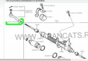

О, тема как раз, что б новую не создавать, спрошу здесь...
Сделал диагностику подвески, в карте диагностики написали, что под замену оба наконечника и обе рулевые тяги. Собственно, заморочка в том, что по схемам в каталогах нет конкретно рулевой тяги, нарисована рейка и только наконечники.
Объясните, либо мне не по глазам, либо меня хотят прокатить на сервисе - есть ли на Карине рулевые тяги, и если есть, забросьте номерок. Понимаю, вопрос глупый, но мне важно. Заранее спасибо...
Добавлено - все, нашел :?
Сначала тоже не увидел :) , полистал, нашел, если рейка ЗФ то номер в названии фото:
45503-29435.jpg [ 112.18 КБ | Просмотров: 10171 ]

ALEX-72
ну у меня маленько другая картинка, но примерно то же самое :) Я нашел уже :)

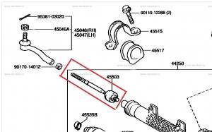

Ребята, подскажите, на какие машины ставились рейки ZF, а на какие Toyoda?
Не могу понять какой наконечник брать, то ли оригинал 4504729075, то ли 4504709010...
Нет возможности залезть под машину и пощупать рейки, чтобы понять какая стоит, а нужно сегодня заказывать срочно наконечник.
Toyota Carina E T190, 1996 г.в. Англичанка
4AFE LB 99 л.с.
 Заголовок сообщения: Re: Рулевой наконечник
СообщениеДобавлено: Вс окт 21, 2018 7:30 pm
Сообщения: 4547
Skywalker01 писал(а):
4504729075
Это Toyoda.
4504709010
А это ZF
Так можно ввести и в заблуждение, ведь мы же не знаем меняли рейку или нет, например на моей рейка от Авенсиса...
Добавлено спустя 50 секунд:
Они оба оригиналы.
Скриншот 21-10-2018 182752.jpg [ 18.59 КБ | Просмотров: 9536 ]
Скриншот 21-10-2018 183124.jpg [ 69.01 КБ | Просмотров: 9535 ]

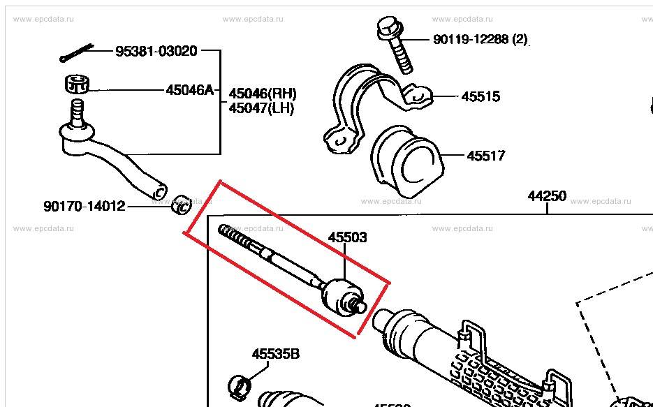

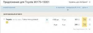

Друзья :mashet_kepkoy: , подскажите пожалуйста , нужен номер этой контрящей гайки, но с резьбой М15.
Из каталога LYNXauto я понял так, что резьба М15 идёт на тяги для рейки Toyoda, а для рейки ZF М14.
Поехал менять наконечники, старый (LYNXautoC4054R) отрезали болгаркой , а тот ,что собирался ставить от фирмы 555 не получилось, потому,что на тягах нет гаек :( .
Знакомый токарь не смог помочь :( , резьба нестандартная.
Хочу заказать в Экзисте, но сомневаюсь в выборе :du_ma_et: .
Скриншот 11-01-2019 220831.jpg [ 137.88 КБ | Просмотров: 8470 ]
Скриншот 11-01-2019 211704.jpg [ 120.99 КБ | Просмотров: 8469 ]
Скриншот 11-01-2019 211748.jpg [ 111.66 КБ | Просмотров: 8469 ]
Cудя по каталогам экзиста 90170-15001.

OlegF1 писал(а):
со стороны рейки одинаковые на 15
Олег,что то ты путаешь! Со стороны рейки резьба на тягах обоих видов одинаковая М14 шаг 1.5.
Привет :mashet_kepkoy: ,Андрей!
Так всё-таки на рейке Toyoda стоит М15 :) , что-то не очень хочется за две гайки 500 р. платить :D ..., одна гайка -полцены тяги, :du_ma_et: лучше тогда тяги купить...
Добавлено спустя 2 минуты 52 секунды:
Рейки разные, а тяги то может быть со стороны наконечника одинаково крепятся? Или нет?
Добавлено спустя 43 секунды:
OlegF1 писал(а):
нет. Резьба на 14 или 15 со стороны наконечника, со стороны рейки одинаковые на 15.
А у меня резьба тяги со стороны рейки вообще на 13 :o .
Скриншот 12-01-2019 084906.jpg [ 62.09 КБ | Просмотров: 8446 ]
