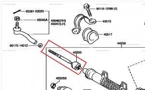

Sinclair писал(а):
по схемам в каталогах нет конкретно рулевой тяги
Сначала тоже не увидел :) , полистал, нашел, если рейка ЗФ то номер в названии фото:
45503-29435.jpg [ 112.18 КБ | Просмотров: 10105 ]

ALEX-72
ну у меня маленько другая картинка, но примерно то же самое :) Я нашел уже :)

Sinclair писал(а):
нашел уже
Я видел, видимо одновременно по каталогам рылись :D ,
а рейка то"ЗФ"?

Sinclair не одинаковые по-моему, L left R right, у них изгибы зеркально получаются
 Заголовок сообщения: Re: Рулевой наконечник
СообщениеДобавлено: Сб фев 20, 2016 4:46 pm
Sinclair
Тяги одинаковые, наконечники нет, они зеркальные.
СообщениеДобавлено: Сб фев 20, 2016 6:06 pm
Sinclair
На картинке что я выложил подписано ведь LH и RH :wink: , тяги одинаковые, закинь VIN в личку,
сравним номера которые ты найдешь, и те которые я, если совпадет, тогда 100% правильно :D

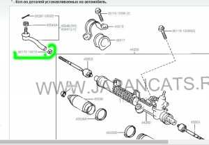

Друзья :mashet_kepkoy: , подскажите пожалуйста , нужен номер этой контрящей гайки, но с резьбой М15.
Из каталога LYNXauto я понял так, что резьба М15 идёт на тяги для рейки Toyoda, а для рейки ZF М14.
Поехал менять наконечники, старый (LYNXautoC4054R) отрезали болгаркой , а тот ,что собирался ставить от фирмы 555 не получилось, потому,что на тягах нет гаек :( .
Знакомый токарь не смог помочь :( , резьба нестандартная.
Хочу заказать в Экзисте, но сомневаюсь в выборе :du_ma_et: .
Cудя по каталогам экзиста 90170-15001.

Привет :mashet_kepkoy: ,Андрей!
Так всё-таки на рейке Toyoda стоит М15 :) , что-то не очень хочется за две гайки 500 р. платить :D ..., одна гайка -полцены тяги, :du_ma_et: лучше тогда тяги купить...

OlegF1 писал(а):
нет. Резьба на 14 или 15 со стороны наконечника, со стороны рейки одинаковые на 15.
А у меня резьба тяги со стороны рейки вообще на 13 :o .
Скриншот 12-01-2019 084906.jpg [ 62.09 КБ | Просмотров: 8380 ]
