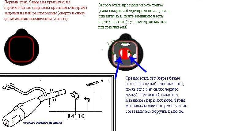

СообщениеДобавлено: Пн авг 10, 2009 10:02 pm
Зарегистрирован: Пн янв 12, 2009 10:25 pm
Сообщения: 56
Откуда: Петербург и область
Вот, нарисовал последовательность разборки. Собирать в обратном порядке.
Фото, к сожалению, нет. ДА оно там и не нужно особо. Если кто столкнется с проблемой, сможет сам быстро разобрать.

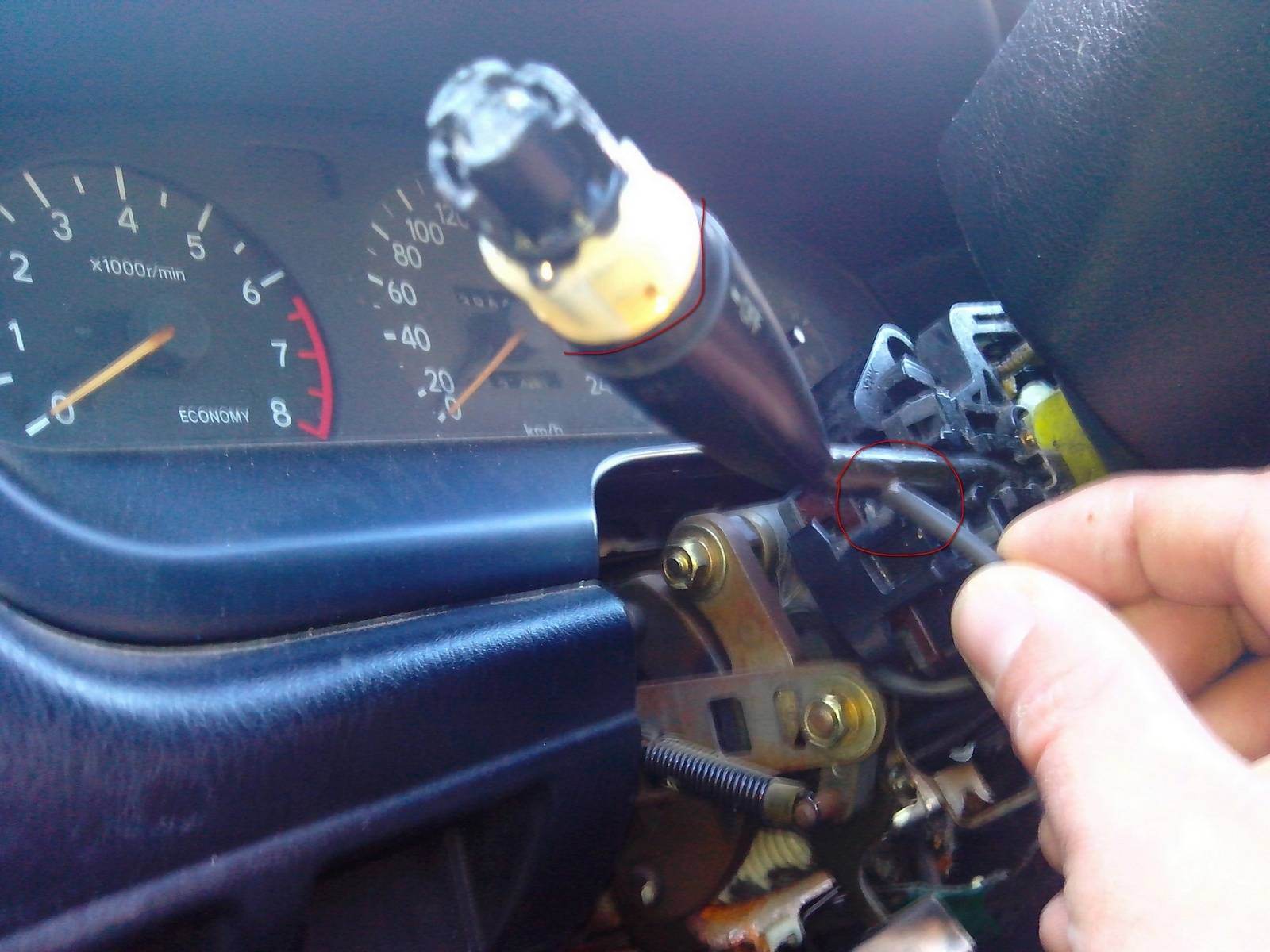

Pliniy спасибо за подсказку с чего начать!, а то побаивался сломать!
при переключении с дальнего на ближний, или отключении поворотников, вообщем при лишнем касании подрулевого переключателя, порой пропадал ближний свет, что в ночное время по трассе ох как не ахти, не врубишь же дальний, особенно когда в пригорку или с горки "идешь".. Вообщем решил разобрать. Правда до второго этапа Plinity не дошел.. то ли не так понял, то ли переключатель чуть отличается, но нет там у меня 3-х пазов, только 2 продольных и как с ними не мыкался, не получилось снять внешнюю поворотную часть! но к счастью пока и не надо(пока мыкался) видать появился четкий контакт, и при даже жестких касаниях "туда-сюда-и всяко" свет работает должным образом :)
А вот картинка итога первого этапа разбора, для тем кто будет начинать разбирать - для уверенности вообщем, дабы не бояться сломать ножки! главное начинать вскрывать тонким не сильно острым предметом именно в области ножек
