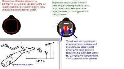

Вот, нарисовал последовательность разборки. Собирать в обратном порядке.
Фото, к сожалению, нет. ДА оно там и не нужно особо. Если кто столкнется с проблемой, сможет сам быстро разобрать.

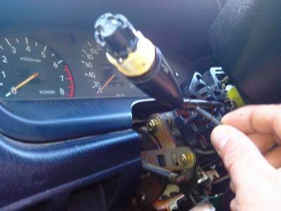

при переключении с дальнего на ближний, или отключении поворотников, вообщем при лишнем касании подрулевого переключателя, порой пропадал ближний свет, что в ночное время по трассе ох как не ахти, не врубишь же дальний, особенно когда в пригорку или с горки "идешь".. Вообщем решил разобрать. Правда до второго этапа Plinity не дошел.. то ли не так понял, то ли переключатель чуть отличается, но нет там у меня 3-х пазов, только 2 продольных и как с ними не мыкался, не получилось снять внешнюю поворотную часть! но к счастью пока и не надо(пока мыкался) видать появился четкий контакт, и при даже жестких касаниях "туда-сюда-и всяко" свет работает должным образом :)
А вот картинка итога первого этапа разбора, для тем кто будет начинать разбирать - для уверенности вообщем, дабы не бояться сломать ножки! главное начинать вскрывать тонким не сильно острым предметом именно в области ножек

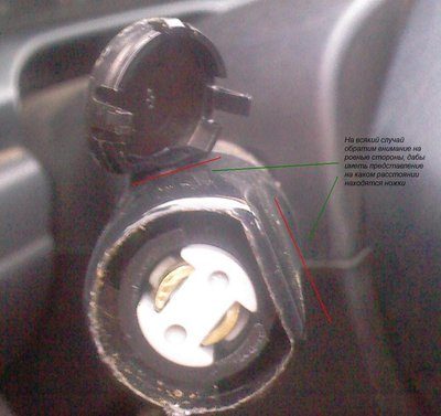

Ребята, не ищите трех перемычек. Все проще, серая деталь по центру (ее видно на фото) это защелка надетая на металическую трубку держащаяся на ней двумя фиксаторами, короче разберетесь. Если бы автор темы не ввел в заблуждение уже давно бы разобрал. Автор наверно сломал сам и хочет чтоб другие сламали!!!

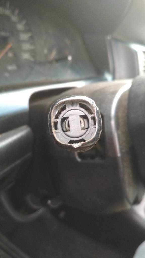

У меня периодически пропадал ближний свет ,после переключения поворотников, появлялся, потом опять исчезал, в итоге совсем пропал, после недолгих поисков и раздумий пришли к выводу , что это подрулевой виноват, нашел эту тему в чем то она помогла, спасибо автору. У меня такой же переключатель как у автора с квадратной крышечкой, совсем не такой как на фото ниже у Kowalski , крышку снял за пару минут , при этом сломав одну защелку из трех, дальше начался геморрой ,около часа бился над колпачком на который была одета крышка, делал все по инструкции (на улице +2, замерз как собака), засовывал гвоздики в три широких пазика, кстати ,там помимо широких есть узкие, надо именно в широкие, в общем я всюду пихал, ни хрена результата, в итоге со злости просто вырвал его( колпачек) , сломав 2 защелки из 3(можно было и не снимать крышечку :D ), а надо было просто поглубже засовывать гвозди, защелки находятся в 2см от вершины, я просто боялся глубоко, а надо было, потом показалась и основная защелка под которой и находится контактная площадка , там как и писал автор через 2 пазика снимается и она ,защелки находятся не глубоко ( кстати тоже очень геморрно) долго пихал плоские отвертки и наверное я их (защелки) немного отжал ,потому как потом поддел отверткой по мощнее рычагом от белой контактной площадки и снял ни чего не сломав , потом подтянув провод снял площадку и у видел 2 оторванных провода( белый и красный),видимо был оторван 1 сначала , потому свет то был то не был, попробуйте до начала демонтажа подергать повод или пошатать сам переключатель , в итоге все собрал , даже без отломанных фиксаторов , держится крепко и работает, может кому пригодится сей опус.
IMG_20141019_152147.jpg [ 484.94 КБ | Просмотров: 34700 ]

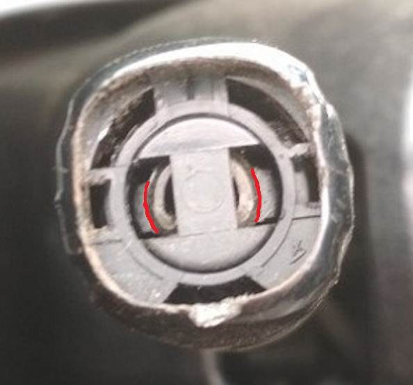

У меня не так маленько
Добавлено спустя 9 минут 57 секунд:
Re: Подрулевой переключатель поворотов и света - как разобрать?
У меня вот такой переключатель
DvNPNWQzQmw.jpg [ 93.09 КБ | Просмотров: 26828 ]
СообщениеДобавлено: Чт май 03, 2018 3:58 pm
Skorpion писал(а):
не так маленько
Вот над твоей фоткой поизгалялся :?
DvNPNWQzQmw.jpg [ 64.36 КБ | Просмотров: 26711 ]
Ближе к центру (темненькое), это металлическое основание рычага, дальше от центра (светленькое),
это защелки, разделил красным, единственное на них по моему не за что зацепиться, я уже подзабыл
какой они формы :? ,
можно взять 2 большие швейные иглы, и остриями игл растопыривать защелки, но тут
еще и одновременно тянуть нужно, с помощником будет сподручнее :) , хотя я один
разбирал, одной рукой (пальцами) выдавливал поворотную часть переключателя, второй
рукой по очереди поддевал защелки, давил на поворотную часть так, чтоб поддетая
защелка не вернулась на место, после не очень долгих мучений, всё получилось :) ,
да и блок переключателей лучше снять, так во первых будет удобнее, особенно если зажать
за основание рычага, в маленьких тисках, и во вторых, чтоб вытянуть контактную группу для
пайки, нужно будет освободить провода с обратной стороны, и просунуть немного в основание
рычага, иначе они не дадут её вытянуть,
чтоб снять руль :!: ослабляешь гайку, но не отворачиваешь её полностью :!: ,
только так чтоб между гайкой и рулем, появился зазор, берешься за руль слева и справа,
раскачиваешь его, в разные стороны, немного потягивая на себя, когда слезет со шлицов
и станет свободно, полностью отворачиваешь гайку, и снимаешь руль, это для того,
чтоб рулём в лоб не прилетело, ну и раскачивай тоже аккуратно, чтоб не сломать руль :) ,
кстати для замены на "б/у" переключатель, руль тоже снимать нужно,
так что в любом случае снимать :)

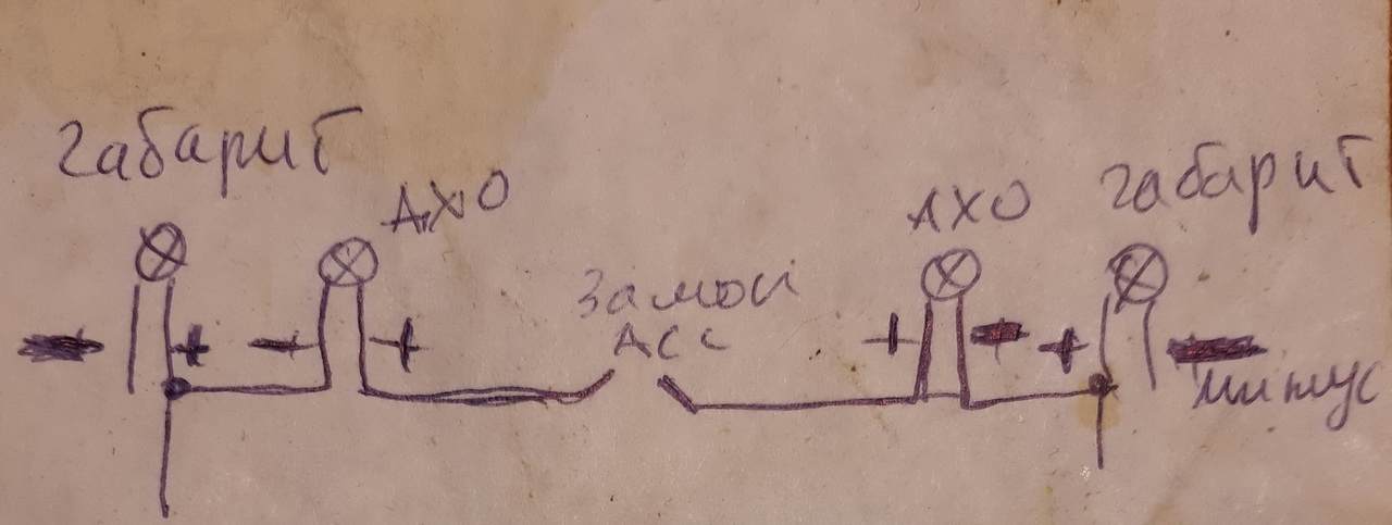

При чём у меня сделана схема ДХО на фары когда свет выключен они горят,когда включаю фары он вырубается.
Если включаю рычаг от себя то они горят.
Возвращаю в среднее положение не горят.

СообщениеДобавлено: Пт дек 07, 2018 7:36 am
siam_ писал(а):
почему тогда не горит значок дальнего?
Меня это и натолкнуло на мысль о лампах, если посмотреть на схему короны, там индикатор
дальнего получает плюс через нити ближнего
, а когда ближний включен, на индикатор
приходит 2 минуса, и он не горит, схема короны отличается от карины е, у короны на лампы
идет общий плюс, а переключатель подает массу на ближний или дальний, у карины е общая
масса, а переключается плюс, в общем не заморачивайся, проверь, не долго ведь :D
siam_ писал(а):
плюс то приходить должен, а дхо тоже не горят с ближним
тут не могу ни чего сказать, потому как не знаю что там и как подключено,
возможно и там плюса нет по той же причине :ne_vi_del:
СообщениеДобавлено: Пт дек 07, 2018 9:30 pm
Сообщения: 1244
Откуда: Санкт Петербург
Репутация: 19 [ ? ]
Машина: Тойота корона ст190
Двигатель:
ALEX-72
:du_ma_et: Дык... сразу обе?
Я как то тоже подумал о том,что нет минуса.
По ДХО скажу,что подключены по схеме - плюс на клапан топливного насоса, питание появляется с поворотом ключа,лампы светодиодные,а минус как раз на фары.(пордонте,на габариты)
По факту при включения габаритов ,дхо отключаются.
В выходные гляну.
202347.jpg [ 149.96 КБ | Просмотров: 24597 ]

Спасибки. :spasibo--: Действительно, перегорели ОБА ближних :shock: :pi_rat: +
