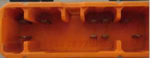

Azamat_630 писал(а): От моей Я имел в виду, что изнутри реле не видел  , кстати Жук Денис там на плате каждый вывод подписан, если что, можно разобрать и сравнить при необходимости

ALEX-72 писал(а): там на плате каждый вывод подписан, если что, можно разобрать и сравнить при необходимости

Не, не то Азамат, именно на плате подписано назначение, как в ЭБУ денсо, а это нумерация выводов в разъёме

я почему спрашиваю про взаимозаменяемость,потому как, когда менял реле поворотов у японок и англичанок разная полярность у реле

ALEX-72 писал(а): на плате подписано назначение, как в ЭБУ денсо Это я понял, Лёша, ну может хоть так визуально сравнит, не вскрывать же мне сейчас реле, тем более он сейчас на машине. Это я три года назад фоткал, когда испаритель кондиционера снимал...

А реле ремонту поддается или нет?

Жук Денис писал(а): у японок и англичанок разная полярность Лучше сравнить, только я не знаю, у англичанок тоже подписано, или нет Azamat_630 писал(а): может хоть так визуально сравнит У него возможно тоже англичанка, судя по году выпуска, Жук Денис писал(а): реле ремонту поддается или нет? У меня не ломалось, но как правило комплектующие там (в автоэлектронике) надежные, единственное что подводит, это пайка, каких то 25 лет, и отпадывает  , еще высокое напряжение в бортовой сети может способствовать выходу из строя, например когда регулятор на генераторе ломается, и в сеть может пойти повышенное напряжение, смотреть нужно, ты проверь вначале, может не в нем дело, напруга не доходит до него, а может и дверная проводка всё-таки
