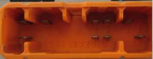

Azamat_630 писал(а):
От моей
Я имел в виду, что изнутри реле не видел :D , кстати Жук Денис там на плате каждый
вывод подписан, если что, можно разобрать и сравнить при необходимости :)

ALEX-72 писал(а):
там на плате каждый
Скриншот 27-11-2018 141743.jpg [ 211.05 КБ | Просмотров: 8351 ]
 Заголовок сообщения: Re: Проблема с цз
СообщениеДобавлено: Вт ноя 27, 2018 3:22 pm
Не, не то Азамат, именно на плате подписано назначение, как в ЭБУ денсо,
а это нумерация выводов в разъёме :)
Это я понял, Лёша, ну может хоть так визуально сравнит, не вскрывать же мне сейчас реле, тем более он сейчас на машине. Это я три года назад фоткал, когда испаритель кондиционера снимал...

Жук Денис писал(а):
у японок и англичанок разная полярность
Лучше сравнить, только я не знаю, у англичанок тоже подписано, или нет :du_ma_et:
У него возможно тоже англичанка, судя по году выпуска,
