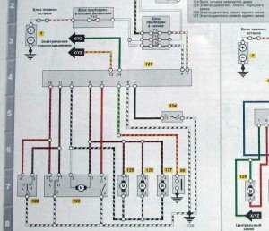

Добавлено спустя 4 минуты 42 секунды:
По сути надо отключить этот провод от плюса, и подключить к минусу, зелёным нарисовал, вот так:
345345.PNG [ 154.46 КБ | Просмотров: 16389 ]

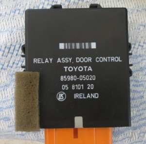

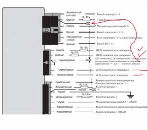

плюс с сигналки идет на реле, которое подает минус на контакт ы 10 или 11. Не понимаю почему, но оно так... Сделал так же, но по мне это лишние сложности. ( я прав?). Внешне в блоке все цело, дорожки живые. Похоже, что элемент прогорел или реле сдохло. При подключении блока реле, одно выдает на управляющий провод 10 количество вольт то 10, то 1, то вообще ноль. Другое реле дает ноль и при нажатии кнопки/подачи массы на провод двигателей подает плюс. Если подать напрямую кратковременнл при снятом реле напряжение на провода питания двигателей, то двигатели отлично отрабатывают во все стороны.
245_1_1_1.jpg [ 224.38 КБ | Просмотров: 16322 ]
 Заголовок сообщения: Re: Проблема с цз
СообщениеДобавлено: Чт июл 05, 2018 6:31 pm
Тогда вообще не понимаю зачем это нагородили :ne_vi_del:
Прав конечно, зачем лишние реле в цепи, там и в сигналке реле есть,
подключай как я на схеме рисовал зелёным:
3453452.PNG [ 155.47 КБ | Просмотров: 16299 ]
провода от сигналки с предохранителями на контакты 10 и 11, какой куда разберешься,
вот что делать с штатным реле ЦЗ не подскажу, если есть знакомый радиолюбитель,
можно отдать ему проверить, то что возможно, ну и еще нужно убедиться что все
провода в двери и салоне, которые идут на контакты 10-11 целые, и массы тоже,
кстати проверь при нажатии клавиши откр/закр на блоке стеклоподъемников,
на контакты 10-11 масса приходит?
думаю лучше с отключенной фишкой от реле это делать :du_ma_et:

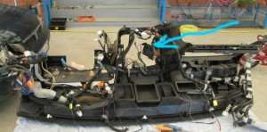

СообщениеДобавлено: Пн ноя 26, 2018 8:15 am
Жук Денис писал(а):
после проверки и чистки предов
Этот пред проверял?, если пред рабочий, и ЦЗ не работает ни от ключа, ни от кнопки, то может быть
дело в дверной проводке, ломается она в гофре, на выходе из двери, была где-то тема, ищи реле ЦЗ
(оно где-то между бардачком и магнитолой, бардачок и рамку магнитолы лучше снять), и проверяй
замыкая контакты 10 и 11 на массу, лучше это делать через лампу на 5 ватт (чтобы не замкнуть если
ткнешь не туда :) ), если будет срабатывать, то виновата проводка, если нет, то проверяй питание
на реле, можно этой же лампой, если питание приходит, но реле не срабатывает,
тогда возможно само реле.
Пр.jpg [ 113.36 КБ | Просмотров: 15585 ]

Вот так оно выглядит, цвет корпуса может отличаться, но разъем наверняка будет рыжего цвета,
хотя инфа тоже не 100%, у меня вроде рыжий :du_ma_et:
https://yandex.ru/images/search?text=%D ... 0%20%D0%B5
реле.jpg [ 73.6 КБ | Просмотров: 15530 ]

ALEX-72 писал(а):
сейчас попробую фотку реле найти, чтоб ты хоть представлял что искать
Вот снятый парприз, указал место.
Скриншот 27-11-2018 135220.jpg [ 401.13 КБ | Просмотров: 15526 ]
Скриншот 27-11-2018 140125.jpg [ 172.51 КБ | Просмотров: 15525 ]

именно так и есть, вот картинка из каталога, может с ней будет легче найти:
цз.jpg [ 165.23 КБ | Просмотров: 15525 ]
