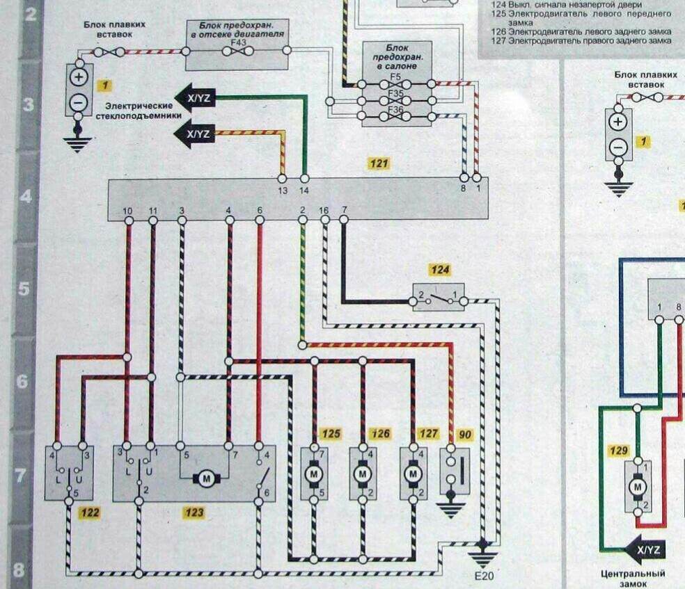

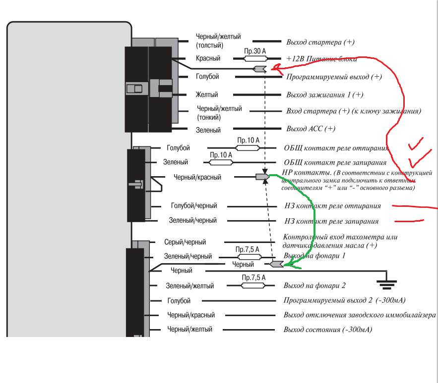

345345.PNG [ 153.98 КБ | Просмотров: 16394 ]
 Заголовок сообщения: Re: Проблема с цз
СообщениеДобавлено: Ср июл 04, 2018 6:21 pm
tab16 писал(а):
соеденил с плюсовым, согласно старой схеме
Не знаю что там у старой могло быть намудрено, но у тойоты управление ЦЗ через минус,
т.е. замыкаешь на массу один провод - закрыть, другой - открыть :ne_vi_del:

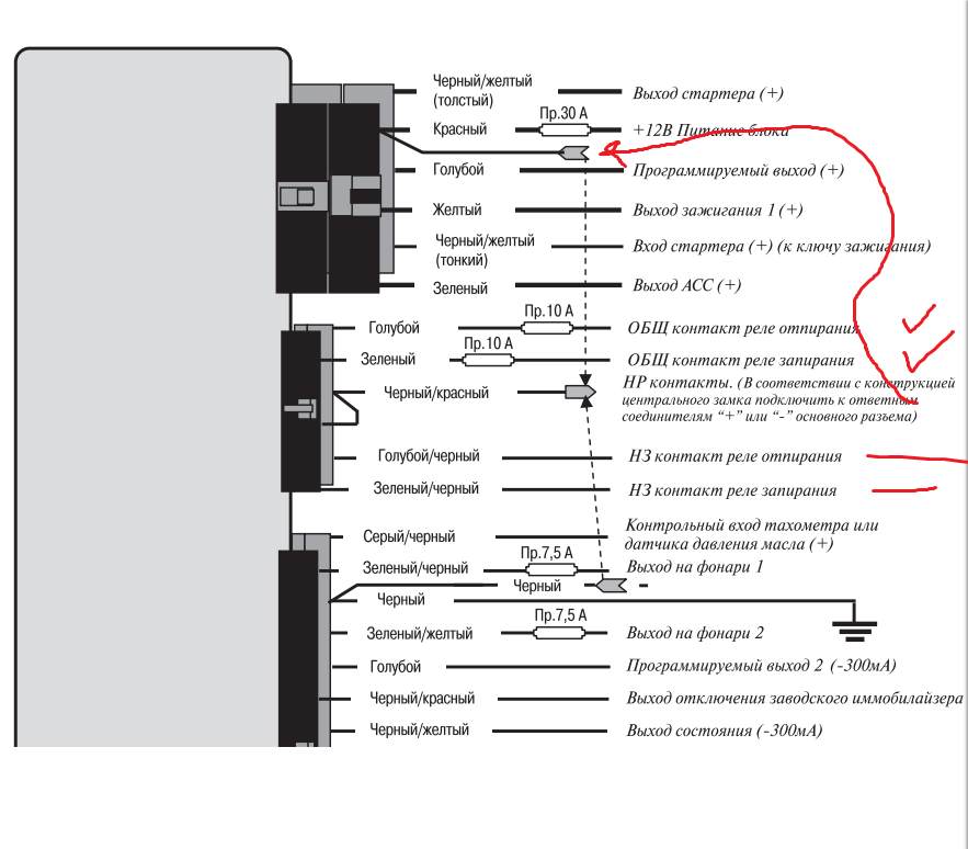

Добавлено спустя 4 минуты 42 секунды:
По сути надо отключить этот провод от плюса, и подключить к минусу, зелёным нарисовал, вот так:
345345.PNG [ 154.46 КБ | Просмотров: 16378 ]

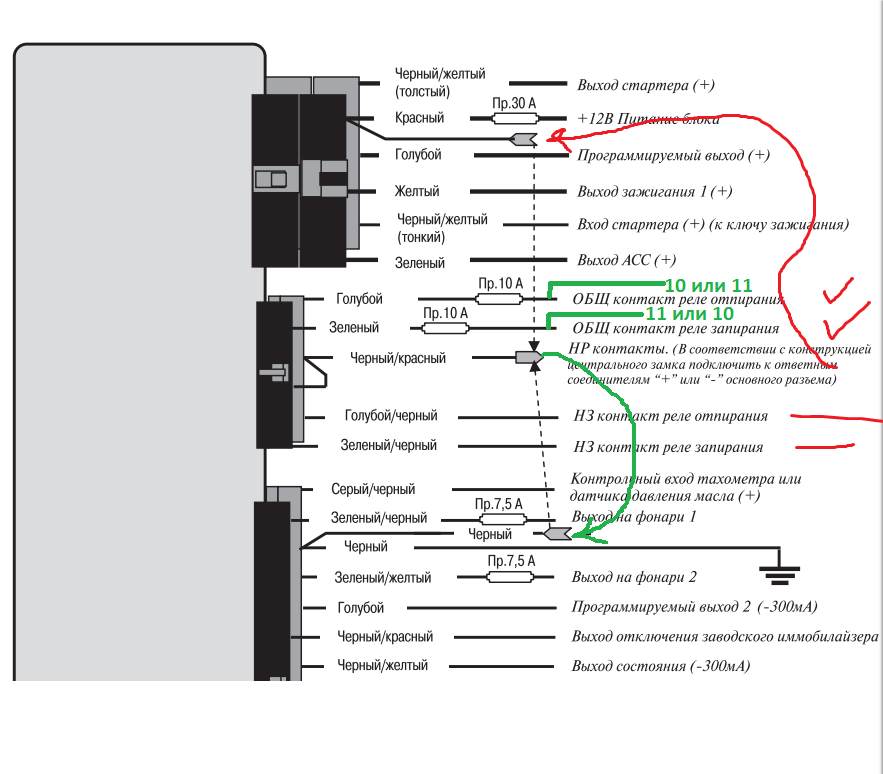

плюс с сигналки идет на реле, которое подает минус на контакт ы 10 или 11. Не понимаю почему, но оно так... Сделал так же, но по мне это лишние сложности. ( я прав?). Внешне в блоке все цело, дорожки живые. Похоже, что элемент прогорел или реле сдохло. При подключении блока реле, одно выдает на управляющий провод 10 количество вольт то 10, то 1, то вообще ноль. Другое реле дает ноль и при нажатии кнопки/подачи массы на провод двигателей подает плюс. Если подать напрямую кратковременнл при снятом реле напряжение на провода питания двигателей, то двигатели отлично отрабатывают во все стороны.
245_1_1_1.jpg [ 224.38 КБ | Просмотров: 16311 ]
СообщениеДобавлено: Чт июл 05, 2018 6:31 pm
Тогда вообще не понимаю зачем это нагородили :ne_vi_del:
Прав конечно, зачем лишние реле в цепи, там и в сигналке реле есть,
подключай как я на схеме рисовал зелёным:
3453452.PNG [ 155.47 КБ | Просмотров: 16288 ]
провода от сигналки с предохранителями на контакты 10 и 11, какой куда разберешься,
вот что делать с штатным реле ЦЗ не подскажу, если есть знакомый радиолюбитель,
можно отдать ему проверить, то что возможно, ну и еще нужно убедиться что все
провода в двери и салоне, которые идут на контакты 10-11 целые, и массы тоже,
кстати проверь при нажатии клавиши откр/закр на блоке стеклоподъемников,
на контакты 10-11 масса приходит?
думаю лучше с отключенной фишкой от реле это делать :du_ma_et:

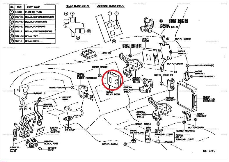

СообщениеДобавлено: Пн ноя 26, 2018 8:15 am

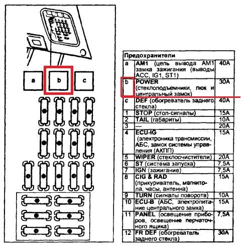

Жук Денис писал(а):
после проверки и чистки предов
Этот пред проверял?, если пред рабочий, и ЦЗ не работает ни от ключа, ни от кнопки, то может быть
дело в дверной проводке, ломается она в гофре, на выходе из двери, была где-то тема, ищи реле ЦЗ
(оно где-то между бардачком и магнитолой, бардачок и рамку магнитолы лучше снять), и проверяй
замыкая контакты 10 и 11 на массу, лучше это делать через лампу на 5 ватт (чтобы не замкнуть если
ткнешь не туда :) ), если будет срабатывать, то виновата проводка, если нет, то проверяй питание
на реле, можно этой же лампой, если питание приходит, но реле не срабатывает,
тогда возможно само реле.

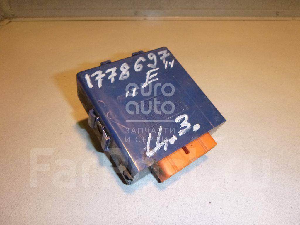

ЦЗ вообще не работает.Все телодвижения через водительскую дверь и ключ. А реле в районе бардачка находится или в районе приборки с левой стороны,а то не давно был опыт по замене реле поворотов,только сним было все на оборот в мороз отказывалась работать а когда на ноги печку по сильней включишь работает

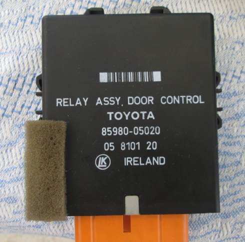

Жук Денис

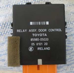

ALEX-72 писал(а):
ищи реле ЦЗ (оно где-то между бардачком и магнитолой, бардачок и рамку магнитолы лучше снять)
возможно и магнитолу тоже, где то в дебрях панели, точнее уже не помню к сожалению,
сейчас попробую фотку реле найти, чтоб ты хоть представлял что искать :)
СообщениеДобавлено: Вт ноя 27, 2018 2:31 pm
Зарегистрирован: Вс май 27, 2018 3:43 pm
Сообщения: 10
Откуда: Иркутск
Машина: carina E седан
Двигатель: 3S-FE s54-03
Заранее спасибо!
СообщениеДобавлено: Вт ноя 27, 2018 2:45 pm
Вот так оно выглядит, цвет корпуса может отличаться, но разъем наверняка будет рыжего цвета,
хотя инфа тоже не 100%, у меня вроде рыжий :du_ma_et:
https://yandex.ru/images/search?text=%D ... 0%20%D0%B5
реле.jpg [ 73.6 КБ | Просмотров: 15519 ]

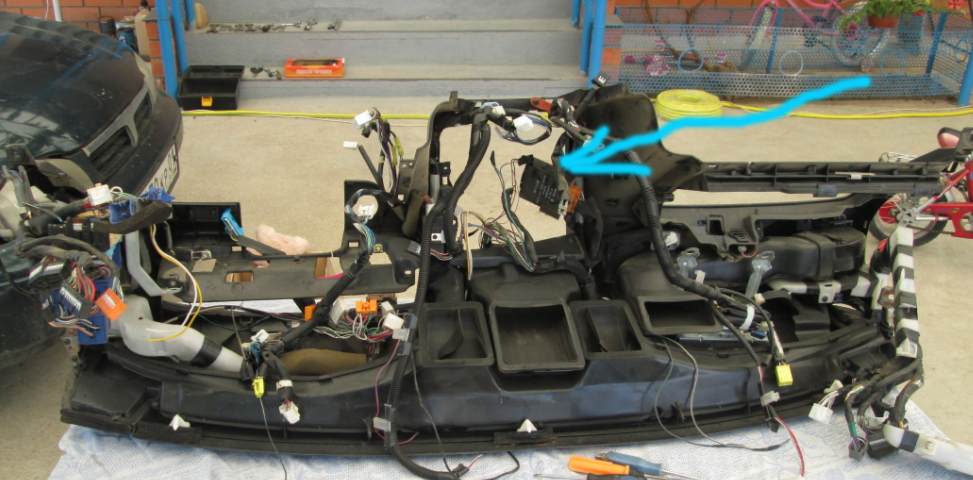

Вот снятый парприз, указал место.
Скриншот 27-11-2018 135220.jpg [ 401.13 КБ | Просмотров: 15515 ]
у англичанок и японок реле взаимозаменяемые?
СообщениеДобавлено: Вт ноя 27, 2018 3:00 pm
Azamat_630 писал(а):
справа в районе крепления магнитолы в центральной консоли изнутри
именно так и есть, вот картинка из каталога, может с ней будет легче найти:
цз.jpg [ 165.23 КБ | Просмотров: 15514 ]
подозреваю что да, но сам не видел от англичанки, поэтому не уверен :ne_vi_del:
От моей только выложил.
Добавлено спустя 8 минут 20 секунд:
У меня Экзист пишет применяемость для авто сделанных в UKP .
Саша Faranos сказал бы сразу...
