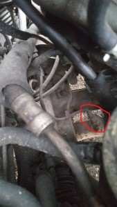

У меня как помню на старом двиге не было спереди лямбды, когда снимал защиту вып. коллектора
Добавлено спустя 54 секунды:
Фото:
Добавлено спустя 3 минуты 16 секунд:
Вот наверное где 1 лямбда (красным отметил)
IMG_20181023_131040.jpg [ 330.42 КБ | Просмотров: 11646 ]
IMG_20181023_132100_HHT.jpg [ 159.94 КБ | Просмотров: 11646 ]
 Заголовок сообщения: Re: Детонация
СообщениеДобавлено: Вт окт 23, 2018 4:41 pm
Skorpion писал(а):
(красным отметил)
Ну вот она и есть, единственная и неповторимая, а в коллекторе это "лишняя",
или с движком, или с коллектором досталась, под неё в ЭБУ места не предусмотрено :)
Под капотом всё как у меня (было), только у меня вып. коллектор 4-2,
из стальных труб, в нём места под лямбду нет, а у тебя видимо 4-1 чугунный, литой.
Разбирайся с ошибками, 21-лямбда, проверь в первую очередь цепь подогревателя,
52-датчик детонации, прозвони его на КЗ, ну и УОЗ тоже проверь конечно :a_g_a:
ps. а что правая опора амортизатора какая-то странная :du_ma_et:

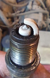

 Заголовок сообщения: 3S FE детонация
СообщениеДобавлено: Чт апр 22, 2021 8:03 am
Зарегистрирован: Ср апр 21, 2021 12:36 pm
Машина: Carina e
Двигатель: 3S-FE 2.0
С покупки авто двигатель детонит, детонит когда мотор прогрелся и когда тепло на улице(-+ от 0 грудосов), так как зимой почти не наблюдается это, и только что уже не делал:
-Менял бензонасос
-Менял всё фильтра
-Менял бронепровода
-Менял свечи
-Менял трамблёр
-Ставил термостат на 76 вместо 88, чуть чуть помогает
-Делали раскоксовку, эндоскопом смотрели поршни аж чистые
-Меняли ГРМ, метки проверяли несколько раз
-ЕГР заглушен, и ещё поломан датчик как понимаю тоже для егр, около датчика детонации.
-Мотор подъедет масло, где то 1-1.5 от замены до замены.

IMG_20210422_110728.jpg [ 215.91 КБ | Просмотров: 6290 ]
 Заголовок сообщения: Re: 3S FE детонация
СообщениеДобавлено: Чт апр 22, 2021 8:56 am
Сообщения: 973
Откуда: Томск
Двигатель: 3S
Axl1e
Литр от замены до замены это совсем немного. Вроде смена колпачков должна помочь
