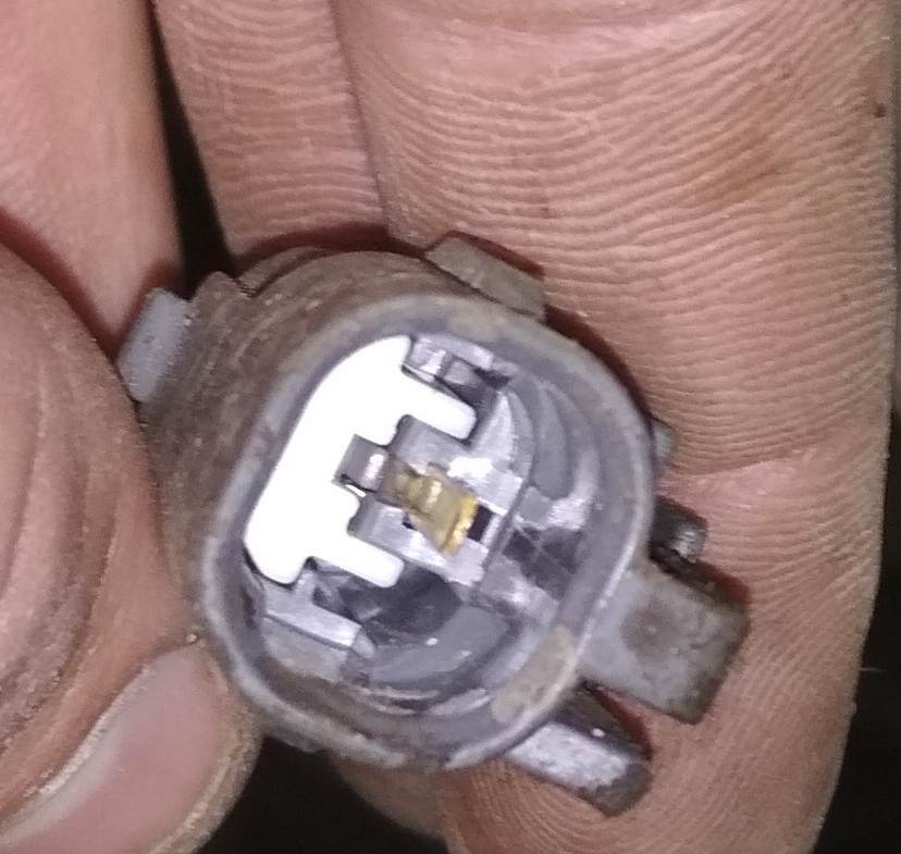

Привет всем!
Маюсь с детонацией 4a FE, грешу на УОЗ, двигатель после капитала, поеду на СТО проверить метки(мало ли). Попутно вылазят чеки (21,52). Лямбда должна стоять на выпуске, но сомневаюсь что у меня именно она стоит!
На сколько я знаю, то лямбда есть 2,3,4 контактная, а тут один! Как так?

Skorpion писал(а):
один! Как так?
Одноконтактные тоже бывают.

Машина: Toyota Carina E (сине-зелёная)
Надо же!
Вот только не подключён, и куда ставить не вижу(

Skorpion
Двигатель ЛБ или стандартный?
Сделай фото движка, у меня лямбда стоит за двигателем, примерно под насосом ГУРа её видно,
может и у тебя там, а это наследство от смены двигателя досталось :ne_vi_del:
Не ЛБ
У меня как помню на старом двиге не было спереди лямбды, когда снимал защиту вып. коллектора
Добавлено спустя 54 секунды:
Фото:
Добавлено спустя 3 минуты 16 секунд:
Вот наверное где 1 лямбда (красным отметил)

СообщениеДобавлено: Вт окт 23, 2018 4:41 pm
Skorpion писал(а):
(красным отметил)
Ну вот она и есть, единственная и неповторимая, а в коллекторе это "лишняя",
или с движком, или с коллектором досталась, под неё в ЭБУ места не предусмотрено :)
Под капотом всё как у меня (было), только у меня вып. коллектор 4-2,
из стальных труб, в нём места под лямбду нет, а у тебя видимо 4-1 чугунный, литой.
Разбирайся с ошибками, 21-лямбда, проверь в первую очередь цепь подогревателя,
52-датчик детонации, прозвони его на КЗ, ну и УОЗ тоже проверь конечно :a_g_a:
ps. а что правая опора амортизатора какая-то странная :du_ma_et:
Да, двиг. - СТД, ЭБУ должно быть Denso.
Но вот вопрос,если кислородные датчики:
и я понимаю, что один провод -сигнальный,то как же быть с цепью подогревателя
А может её и нету, т.е датчик начинает работать после естественного прогрева выхлопными газами.
Добавлено спустя 55 секунд:
Skorpion
В бардачке случайно нет переключателя,октан-корректора?
Skorpion
На фото фишка с проводки или с датчика?
Детонация может быть ещё при раннем зажигании, при плохом бензине...и по моему этот датчик к детонации не имеет никакого отношения.
Надо искать неполадки в системе зажигания и, или в ГРМ.

Azamat_630
В смысле STD? И как вы определили?
Да на фото фишка с датчика

Сообщения: 4536
Skorpion писал(а):
В смысле STD?
Да.
Добавлено спустя 4 минуты 8 секунд:
Расположение форсунок (непосредственно во впускном коллекторе) и расположение лямбда-зонда ( на ЛБ-двигателях он стоит ближе к выпуску). По трамблёру ничего не скажу, ибо у меня Бош-Мотроник.
НО я могу заблуждаться,если стоит гибридный двигатель, и такое бывает. Сращивают ЛБ-ЭБУ со Стд- двигателем.
Добавлено спустя 2 минуты 26 секунд:
А сколько проводов подходит к фишке с подкапотной косы, не смотрели?

Сообщения: 68
Azamat_630
STD это Standards?

Сообщения: 4536
Skorpion писал(а):
STD это Standards?
Да.
А ЛБ это LB-двигатели работающие на обеднённой смеси, за счёт чего и достигается заметная экономия топлива.
faq/index.php/%D0%9E%D1%81%D0%BE%D0%B1%D0%B5%D0%BD%D0%BD%D0%BE%D1%81%D1%82%D0%B8_LeanBurn_%D0%B4%D0%B2%D0%B8%D0%B3%D0%B0%D1%82%D0%B5%D0%BB%D0%B5%D0%B9
Вот ещё интересная тема про движки, тут и Стд,и ЛБ. и гибриды-Франкейштейны...
viewtopic.php?f=6&t=175&hilit=%D0%BA%D0%B0%D0%BA%D0%BE%D0%B9+%D1%83+%D0%BC%D0%B5%D0%BD%D1%8F+%D0%B4%D0%B2%D0%B8%D0%B3%D0%B0%D1%82%D0%B5%D0%BB%D1%8C
Добавлено спустя 12 минут 48 секунд:
Skorpion
Не по теме, позже удалю.
На фото правая передняя (от водителя) стойка утоплена по сравнению с левой, почему?
На левой отсутствует пыльник, это можно заменить недорого:
viewtopic.php?f=19&t=20461&start=4250#p822683

Сообщения: 68
Я так понимаю, что правый стакан стойки стоит не родной
Азамат :mashet_kepkoy: , да всё верно, такие ставят только в коллектор, там и так жарко :) ,
я могу заблуждаться, если стоит гибридный двигатель
Не, это СТД точно, даже не гибрид, у гибрида остаётся коса и трамблёр от ЛБ,
в той косе провода на форсунки идут из другого места, совсем по другому,
а тут всё СТД-шное, только выпускной коллектор не вписывается, хотя может
и такие на СТД-денсо ставили с завода, с бошем вроде такие коллектора и стоят,
а может на другую модель, короллу например :nez-nayu:
Дык ни сколько, некуда её там, просто заглушка :)
судя по меткам на двигателе, он контрактный, так что нечему удивляться :)
Skorpion проверь датчик детонации вообще на месте или нет, я точно знаю что при КЗ
датчика 52 ошибка вылазит, а вот при его отсутствии что бывает не в курсе :ne_vi_del: ,
может двигатель поменяли, а датчика на нем не было, или просто не подключили,
только расположен он не очень удачно :( , на блоке под впускным коллектором,
примерно по средине, но я подбирался туда.

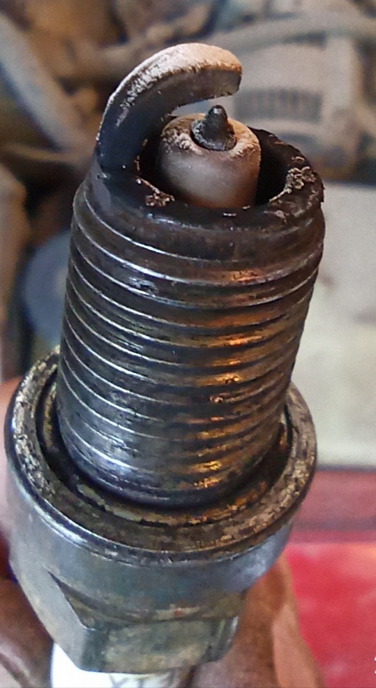

С покупки авто двигатель детонит, детонит когда мотор прогрелся и когда тепло на улице(-+ от 0 грудосов), так как зимой почти не наблюдается это, и только что уже не делал:
-Менял бензонасос
-Менял всё фильтра
-Менял бронепровода
-Менял свечи
-Менял трамблёр
-Ставил термостат на 76 вместо 88, чуть чуть помогает
-Делали раскоксовку, эндоскопом смотрели поршни аж чистые
-Меняли ГРМ, метки проверяли несколько раз
-ЕГР заглушен, и ещё поломан датчик как понимаю тоже для егр, около датчика детонации.
-Мотор подъедет масло, где то 1-1.5 от замены до замены.
