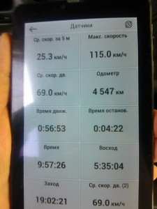

Кстати, перед тем как ехать к мотористу обнулил датчики на навигаторе. Расстояние 66 км, города мало. Тут Вам и максимальная скорость, и время в пути, и средняя скорость. Как обещал.
